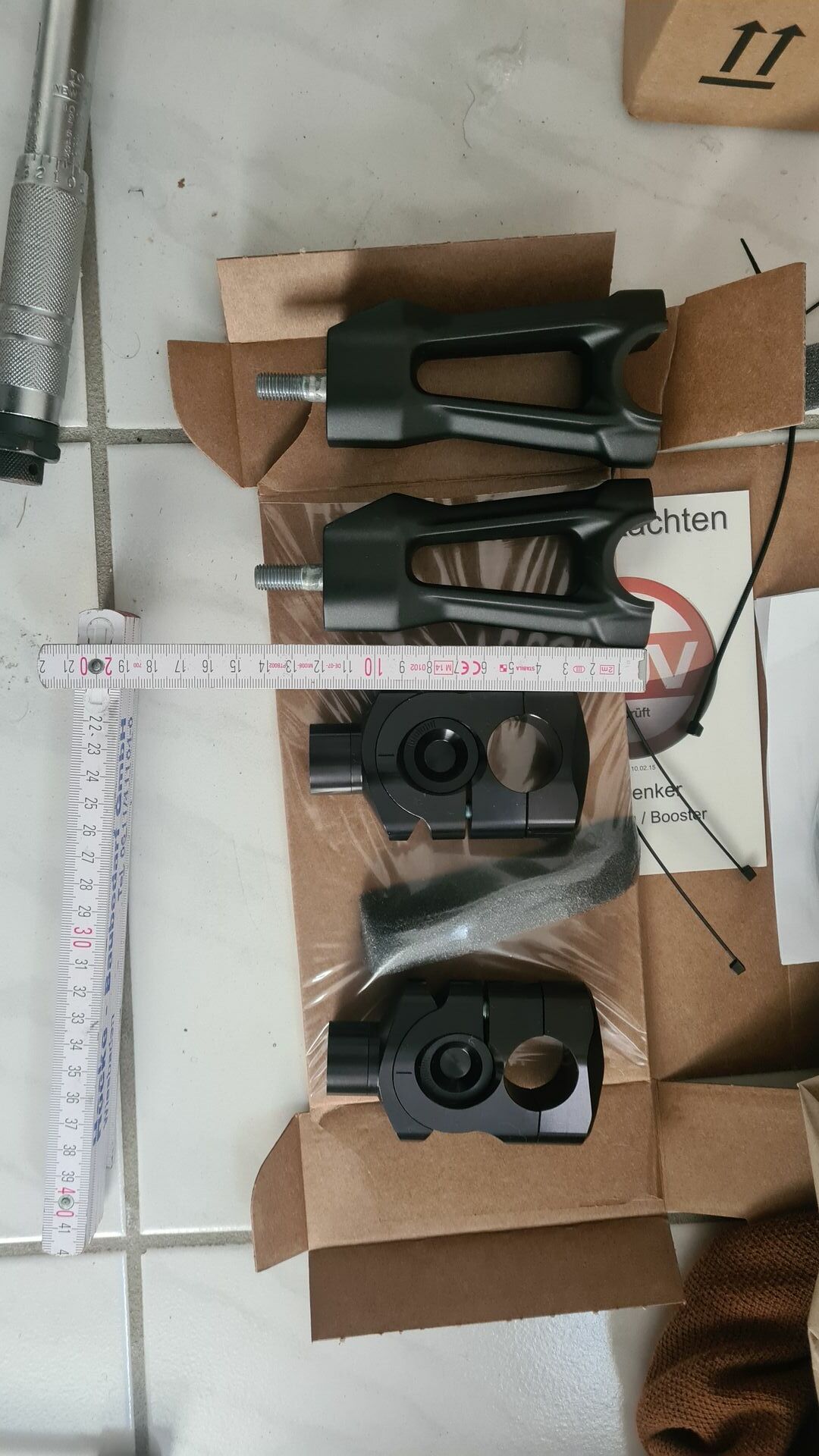

    Hat jmd die Anzugsdrehmomente für die Klemmblöcke?
    Einmal oben die vier und unten zur Gabelbrücke?
    Danke schon Mal :S
  • #223
    Meinst Du die ABM Vario Riser?
    Steht eigentlich in der Montageanleitung drin.
    Unten 35NM und die Klemmböcke waren glaube ich 25Nm. Da bin ich mir nicht zu 10O% sicher.
    Laut ABM alles mit Schraubensicherung verbauen…
    VG
    Andreas

    Werde mit die Riswr bestellen bevor das Bike da ist. Dann kann der kleine Makel gleich behoben werden.

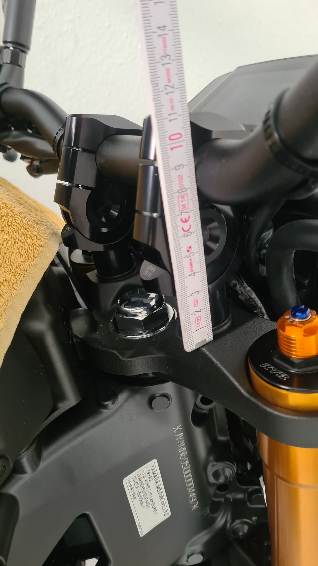

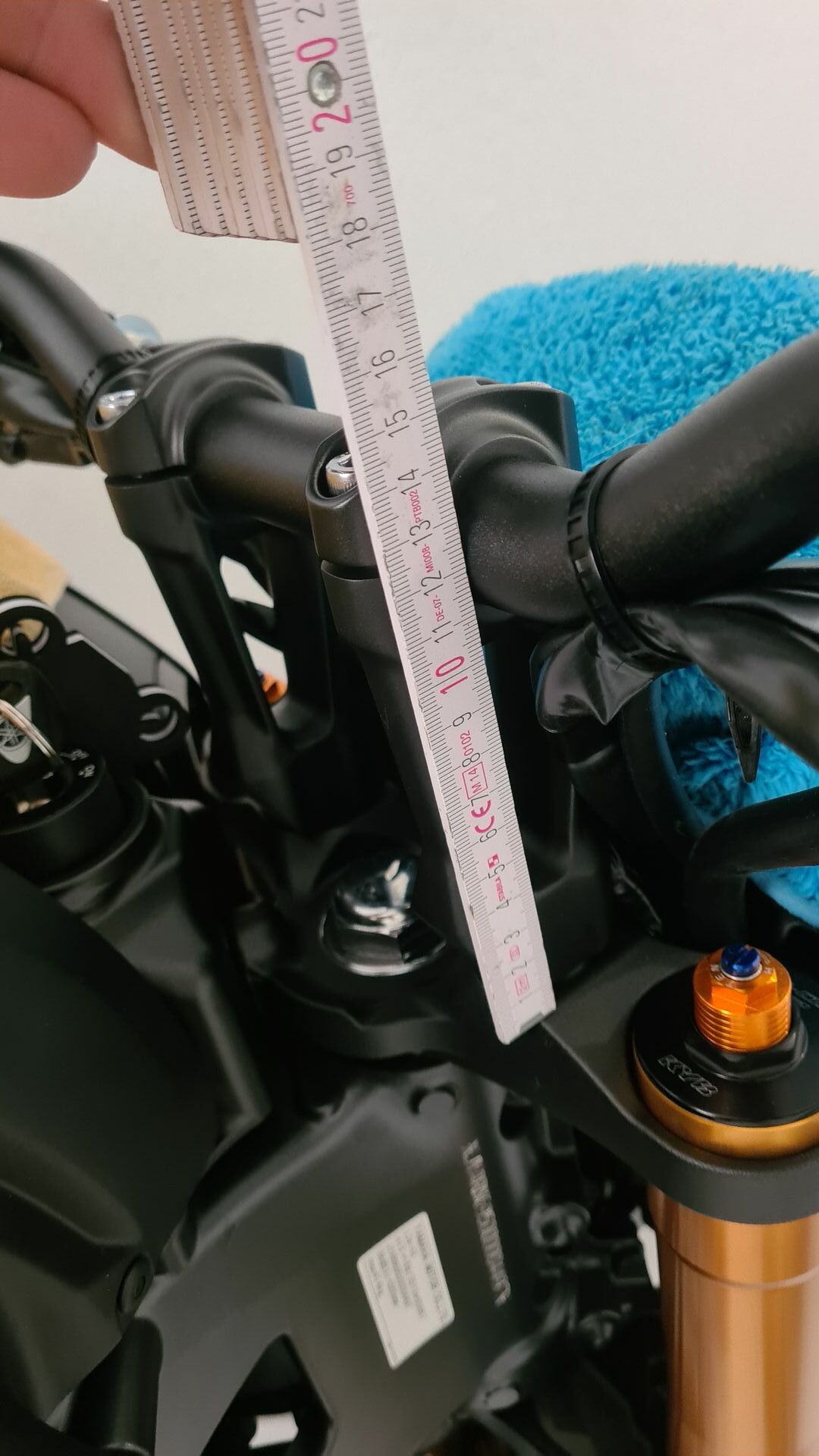

    So. Habe jetzt die Vario Riser mit dem original Lenker montiert. Funktioniert mit allem sehr gut. Nur den Bremschlauch habe ich ein wenig korrigiert. Aber alles kein Hexenwerk.
    Ob das so abnahmefähig ist, weiß ich nicht. Werde mal beim örtlichen TÜV vorsprechen und fragen was die davon halten.
    Ein wesentlich verbessertes Fahrgefühl und eine für mich gemütlichere Ergonomie sind das Ergebnis. Vor allem beim starken Beschleunigen wird sie vorne nicht mehr so leicht und das Pendeln, ebenfalls beim sehr starken Beschleunigen, ist wesentlich weniger. Viel mehr Gefühl fürs Vorderrad.
    Gemessene Unterschiede:
    2,5cm nach vorne. Von 6cm auf 3,5cm
    3,5cm nach unten. Von 12cm auf 8,5cm

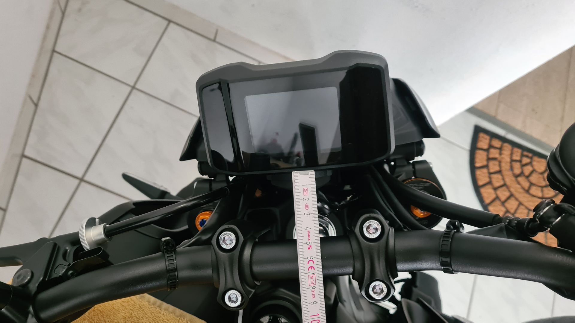

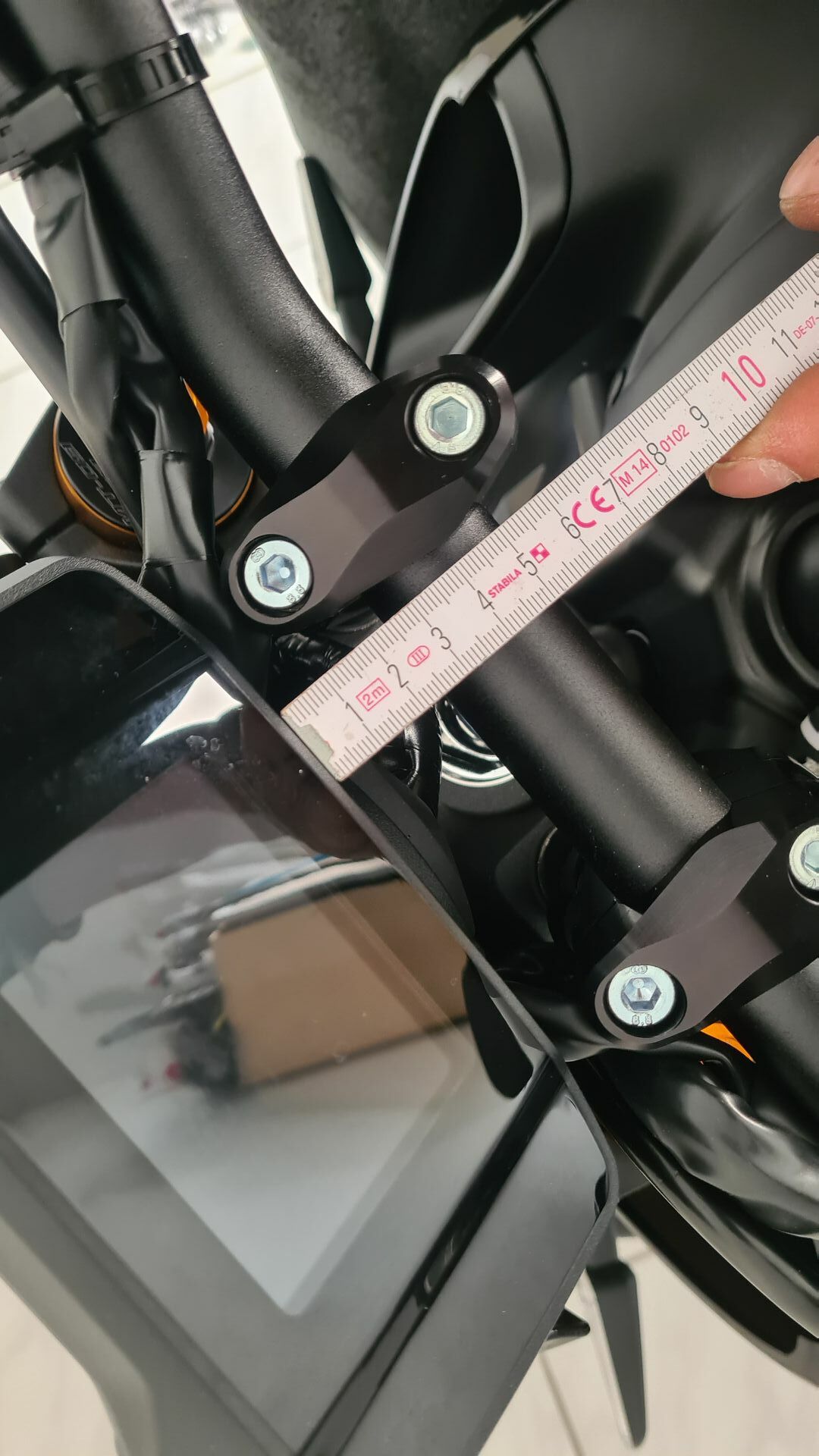

  • #228
    Wenn der Lenker vorversetzt ist, kann der Abstand zum Tank nicht kleiner werden.
  • #230
    Der selbst Abstand wie auch schon bei mayo! Auf Seite 16. Ca 6-7,5mm Platz.
    Ausreichend damit nichts passiert. Aber ob das so Eintragungsfähig ist, wird sich weisen
