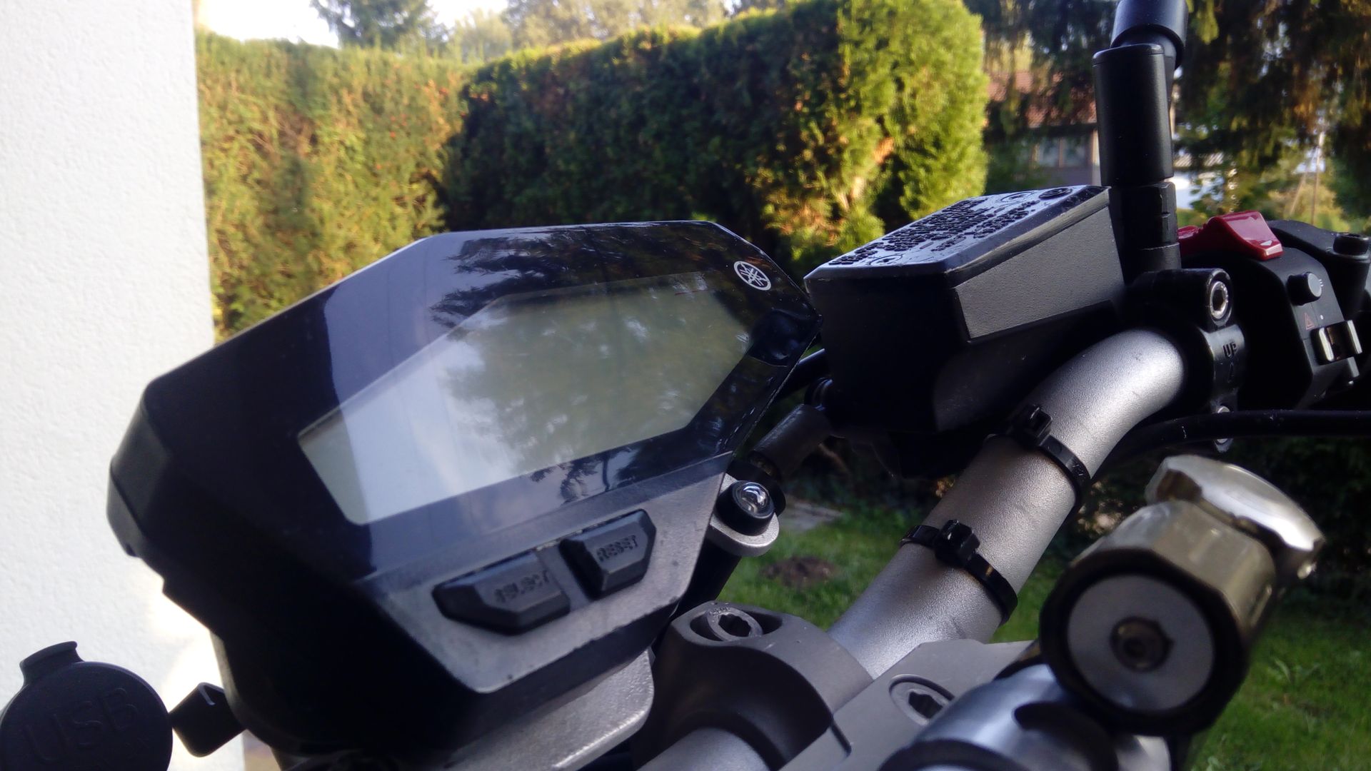

    Hi zusammen ( "zusammen" braucht man nicht gendern )..., hat schon wer von euch versucht das Tachoglas aufzupolieren ?
    A - mit Erfolg
    B - ohne Erfolg
    C - mit dem Erfolg, dass das Glas blind wurde und Ihr in nen neuen Tacho investieren musstet.
    Mein Tacho hat ein paar sachte "Schrammen" abgekriegt ( Schotterausschlag nach Abflug auf der Renne )... und ich hab grad Zeit :)
    LG
    GIG
    Das Einzige, auf was Verlass ist, ist die Schwerkraft .........
    Ich glaube das kommt auf die tiefe der Kratzer an.
    Leichte schrammen hab ich mit Displex Politur für Handy Bildschirme rausbekommen.
    Acrylglas Politur sollte auch funktionieren.
    Bei extrem Tiefen Kratzern wirst sehr feines Schleifpapier nehmen müssen und danach aufpolieren.
    Darf halt nicht heiß werden, dass nimmt dir der Kunststoff dann übel
    Bin mir leider nicht sicher, ob das Display beschichtet ist, weil die Beschichtung ist dann definitiv weg
