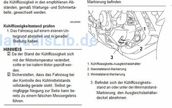

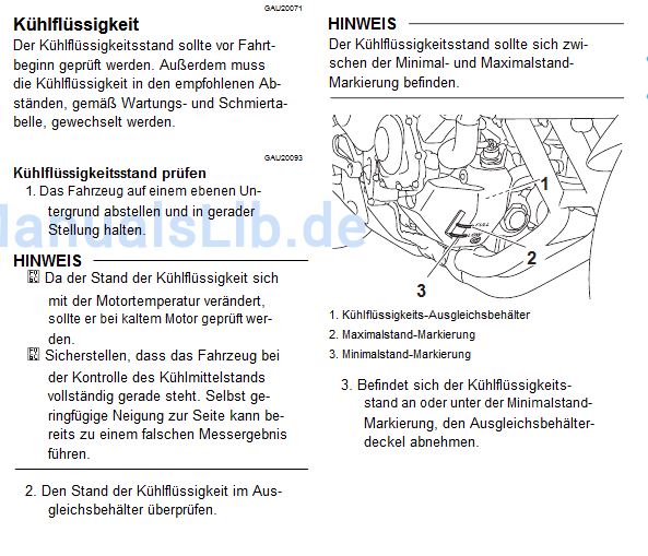

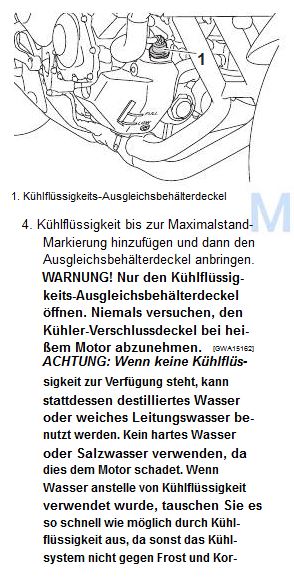

    Ich habe vor kurzem festgestellt das die Kühlerflüssigkeit im Ausgleichsbehälter meiner MT09 etwas unter Minimum ist. Nun habe ich diese blaue Kühlerflüssigkeit von Yamaha gekauft. ist gerade angekommen und ich wollte mit dem auffüllen beginnen. Leider bekomm ich nichts hinein, da es bereits ab der Öffnung sofort überläuft.
    Im unteren Behälter jedoch zeigt es nach wie vor an das die Flüssigkeit unter dem Minimalstand ist. Ich habe den Zufuhrschlauch etwas geknetet, hat nichts gebracht. Was kann ich nun tun? Woran kanns liegen?

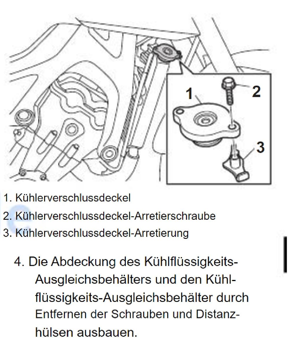

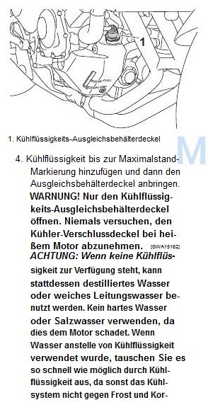

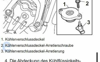

    Nachgefüllt wird nur im AGB Behälter. Vom AGB Behälter wird das Kühlwasser nach oben in den Kühler gesaugt, durch Unterdruck, wenn das Kühlwasser Kalt wird.
