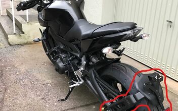

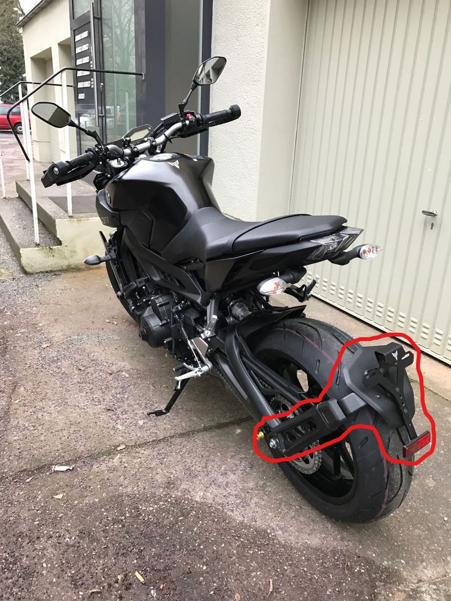

    ich bin auf der Suche nach einer Alternative zu dem serienmäßigen Kennzeichenhalter an meiner Tracer RN29.
    Beim stöbern und recherchieren ist mir das System der MT-09 RN43 aufgefallen. Dort wurde der Kennzeichenhalter
    an der Schwinge befestigt und das Kennzeichen befindet sich am Hinterrad. Ich finde der Style ähnelt der 1200 GS
    von BMW.
    Bei Ebay & Co gibt es zahlreiche ausrangierte Halter von RN43 Fahrern.
    Kann man denn das System 1:1 umbauen? Quasi Plug&Play? Soweit ich weiß, haben die RN29 und die RN43 verschiedene Schwingen, zumindest was die Länge angeht. Ich freue mich wieder über Tipps und Anregungen zu dem Projekt.
    Viele Grüße
    Fred
    Ist die Hinterachse länger weil der Kennzeichenhalter damit festgeschraubt wird oder ist der Abstand der Hinterradaufnahme weiter auseinander bei der RN43?
    Du brauchst den KZH, die längere Achse der RN43 und den Kettenschutz.
    Hab ich alles noch, da ich genau entgegengesetzt umgebaut habe.

    Hallo Zusammen,
    danke euch für eure Rückmeldungen. Ich habe mich bezüglich der Blinker, die am Heck bleiben sollen, schlau gemacht. Wenn ich mit Koffern unterwegs bin, sind diese so verdeckt, dass man sie nur sehen kann wenn man ziemlich mittig dahinter steht.
    Es ist eine Grauzone bzw. "Ermessenssache" ob das so durchgeht. Für die HU ist es einfach die Koffer zuhause zu lassen ;) aber wenn ich auf Reisen bin, kann die Rennleitung Ihren Senf dazugeben und dann ist die Tour vorbei.
    Also habe ich mich entschieden den Umbau nicht zu machen.
