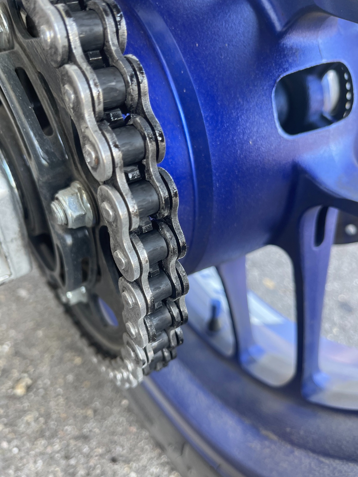

    Mache meine Kette immer mit S100 oder Petroleum sauber. Besonders nach Regenfahrten. Haben bisher immer über 40000km gehalten.
    Bleibt doch immer Staub und kleinste Steine hängen. Sind nicht gut für die Dichtringe. Reinigen macht schon Sinn. Meine ketten sehen nach Regenfahrten alles andere als sauber aus.
    Macht anscheinend was falsch beim fahren im Regen
