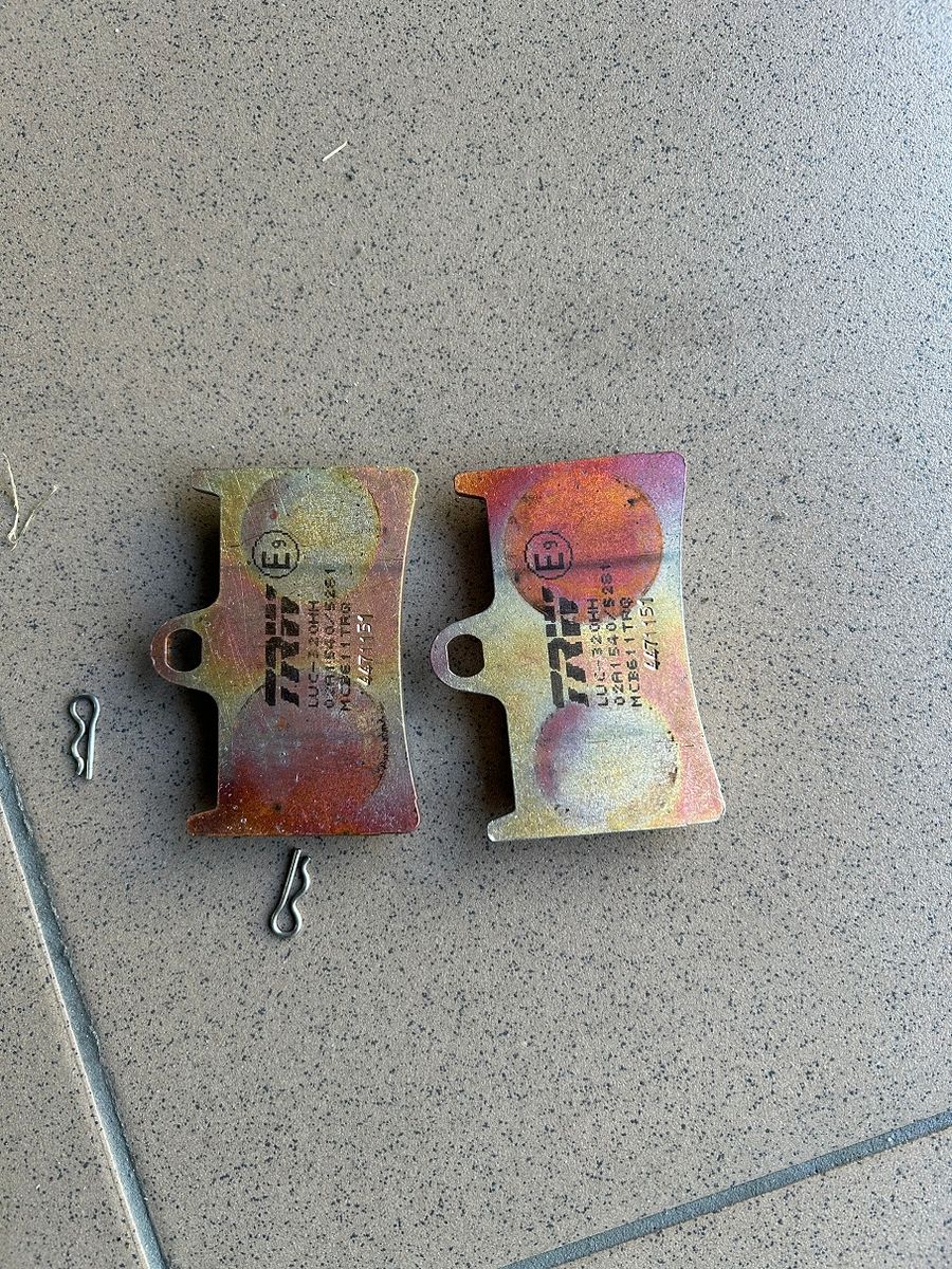

    Übrigens hatte ich auch schon verglaste Beläge auf der R1, die Scheibe ist richtig fleckig geworden. Anfrage bei Yamaha hat ergeben man solle die Serienbeläge schon viel früher wechseln weil sie bei dem Bike verglasen können. Mit den TRQ hat die Scheibe matte Riefen und keine Flecken mehr, aber die Beläge sehen aus wie ein Regenbogen (keine Rennstrecke).
