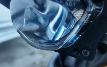

    Weiß ich ehrlich gesagt gar nicht? Ist das nicht nur bei Scheiben so? Muss ich doch Mal dahin laufen. Hab schon geschaut, natürlich sind die beiden kleinen Lampen hinten über ein Stück Plastik verbunden und deswegen nicht einzeln tauschbar. Der Spaß kostet um 750€🤯

  • #2.147
    Das Problem hab ich auch schon öfters bei der MT10 gesehen, dort sind es aber Spannungsrisse der Kunststofflinse.
    Wenn du kein Cut von einem Stein etc siehst sondern nur die Risse. Wird es auch ein solcher Spannungsriss sein.
  • #2.148
    Okay, gut zu wissen🙂. Aber ist das echt ne Kunststofflinse? Beim Pkw gibt's ja auch nur noch Kunststoff, vom Gefühl ( mit Fingernagel drauf klopfen) fühlte sich das irgendwie wie Glas an.. Naja ändert auch nix an der Tatsache

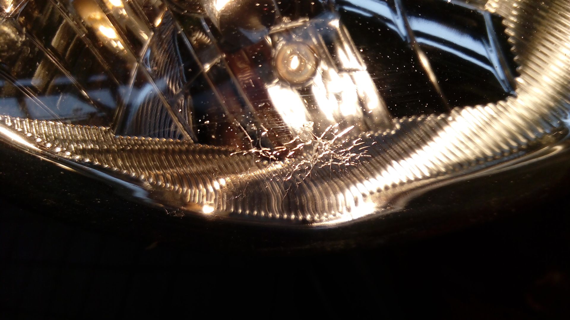

    Jepp
    Der Kunststoff ist fast so Hart wie Glas. Bei Triumph gab es Damals auch Probleme mit den Scheinis. Die Birnen wurden im Gehäuse der Lampen so Heiß, das Spannungs Risse Entstanden sind. Gab Damals eine große Umtausch Aktion. Bei meiner war 2014er Speedy war das auch. So sahen meine Scheinwerfer aus, die auf Kulanz getauscht wurden.
