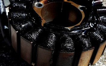

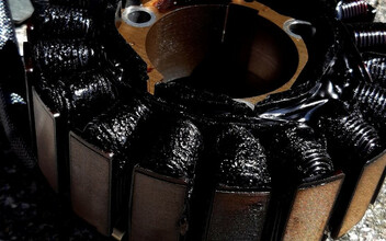

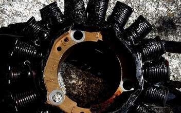

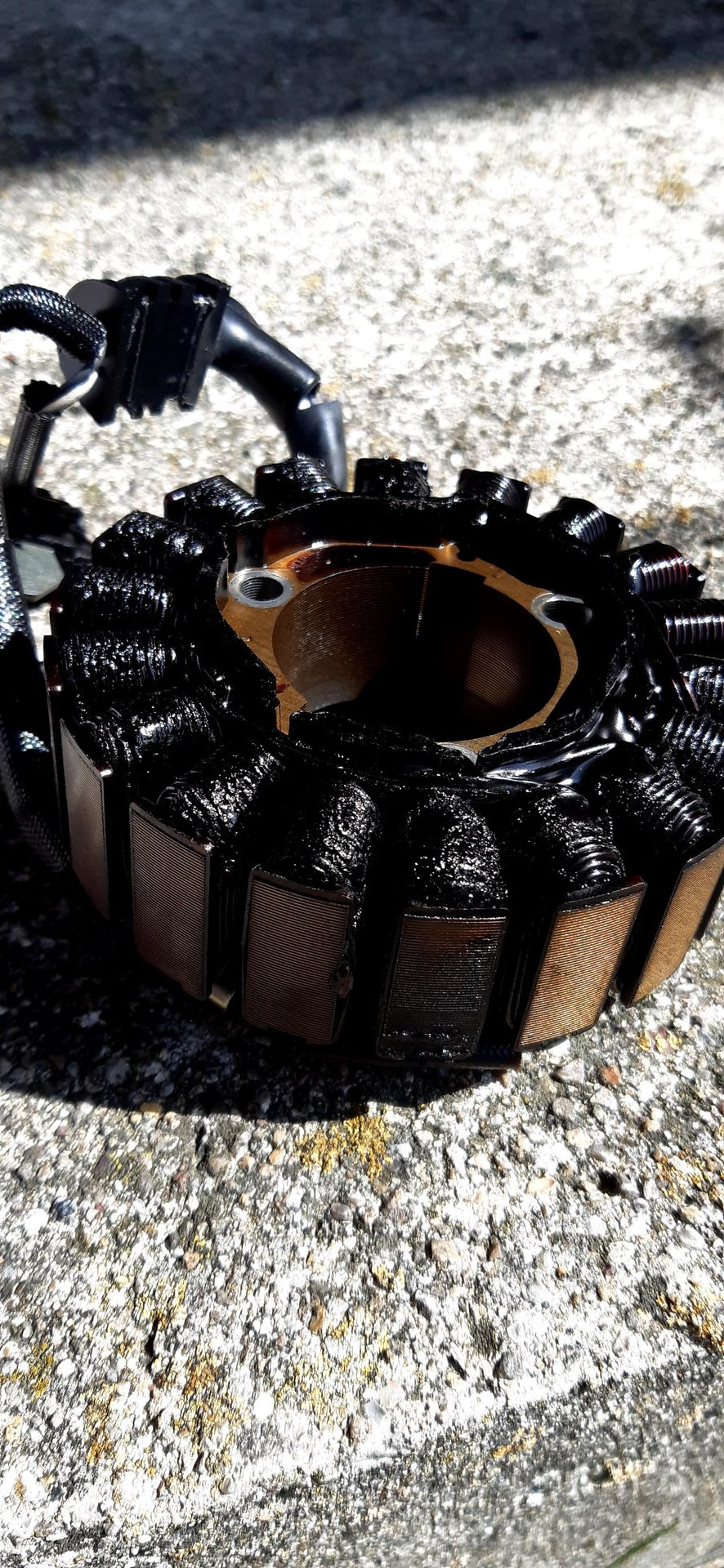

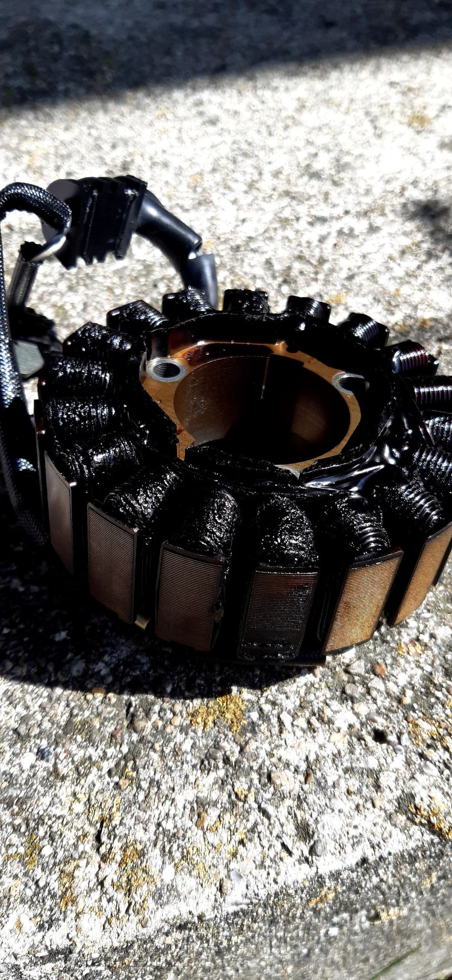

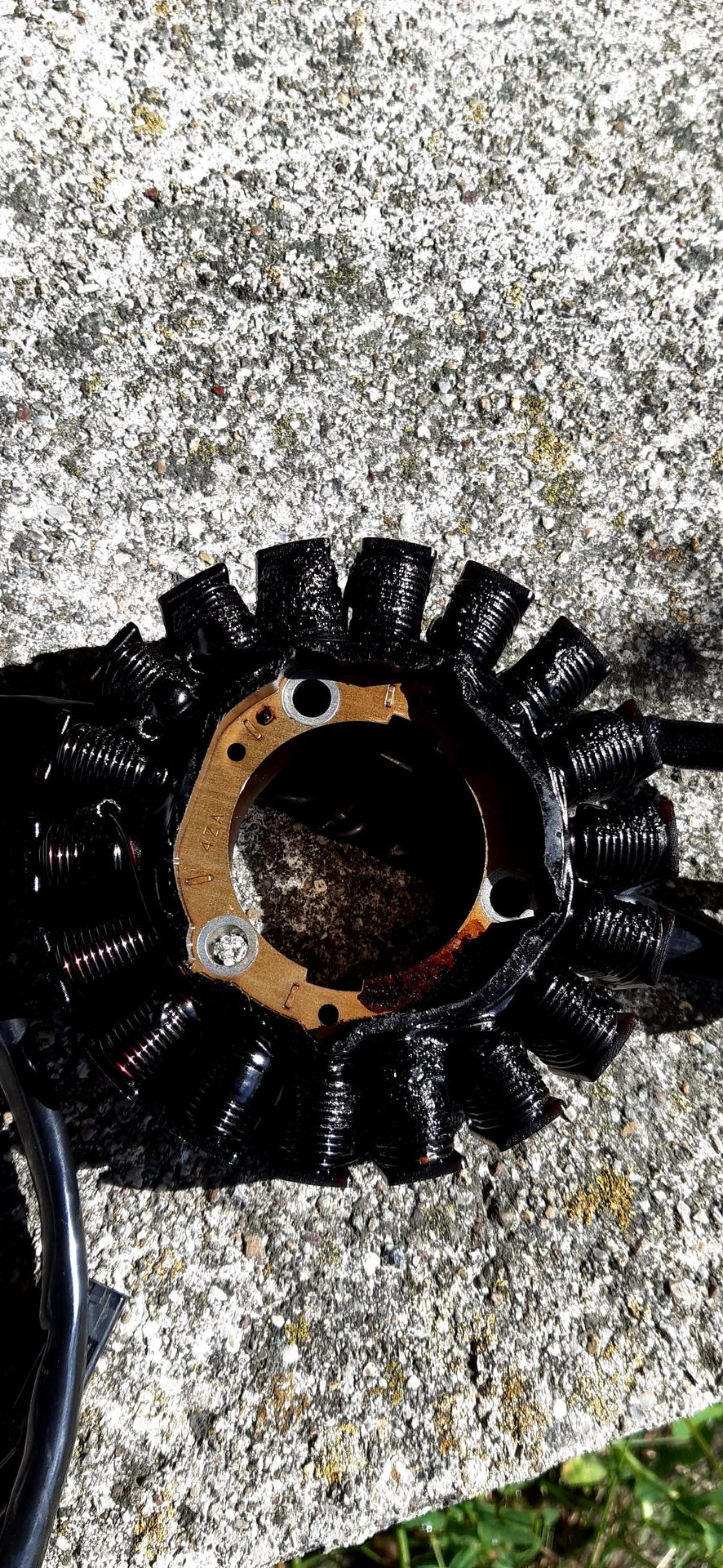

    Servus
    Das sind alles Kurzschlußregler und wenn die Bakterie Voll ist, dann muss der Regler und der Stator den Strom vernichten, weil er nicht gebraucht wird.
    Bei Triumph auch eine Krankheit.
    Wir haben auf Mosfet Regler gewechselt, damit war es etwas besser, aber die Statoren rauchten trotzdem ab.
    Probleme sind Übergangswiederstände in Kabeln und Steckern, die Zwangsläufig nach ein paar Jahren kommen.
    Es wurden auch Neu gewickelte Limas getestet, die weniger Wicklungen erhalten hatten und damit weniger Leistung. Hat auch nicht viel geholfen.
    Einzig von der Firma motek gewickelte Limas mit Regler von motek, brachten den Erfolg. Die benutzen bessere Leitungsdrähte und eine bessere Abschirmung der Drähte beim wickeln der Lima. Das Harz scheint besser zu sein.
