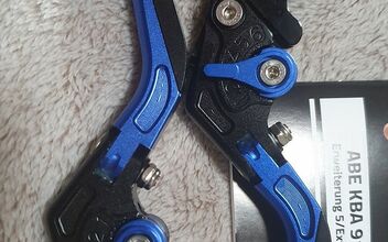

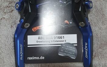

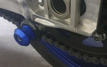

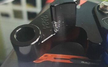

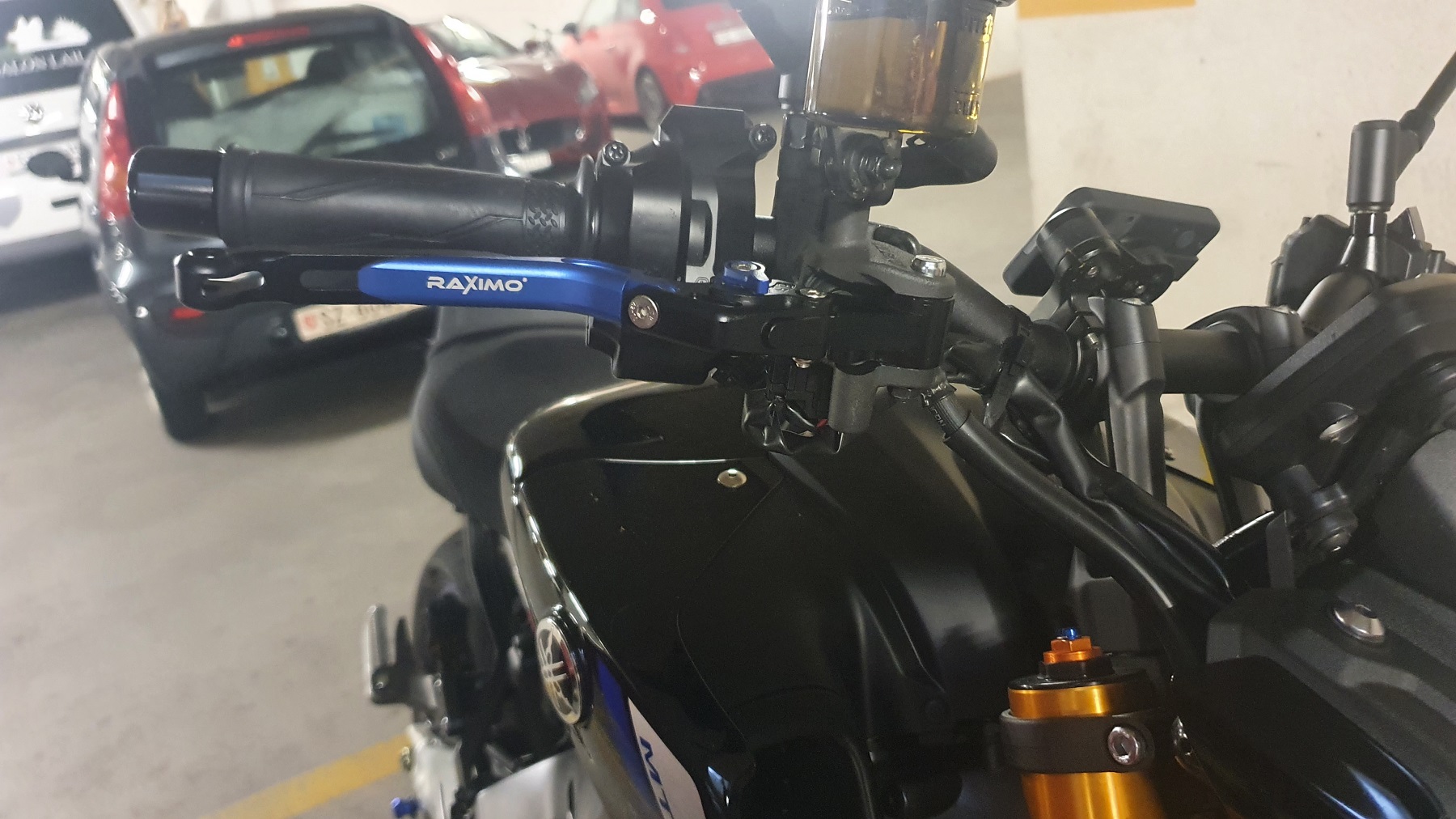

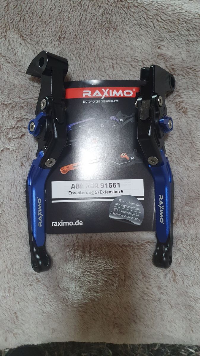

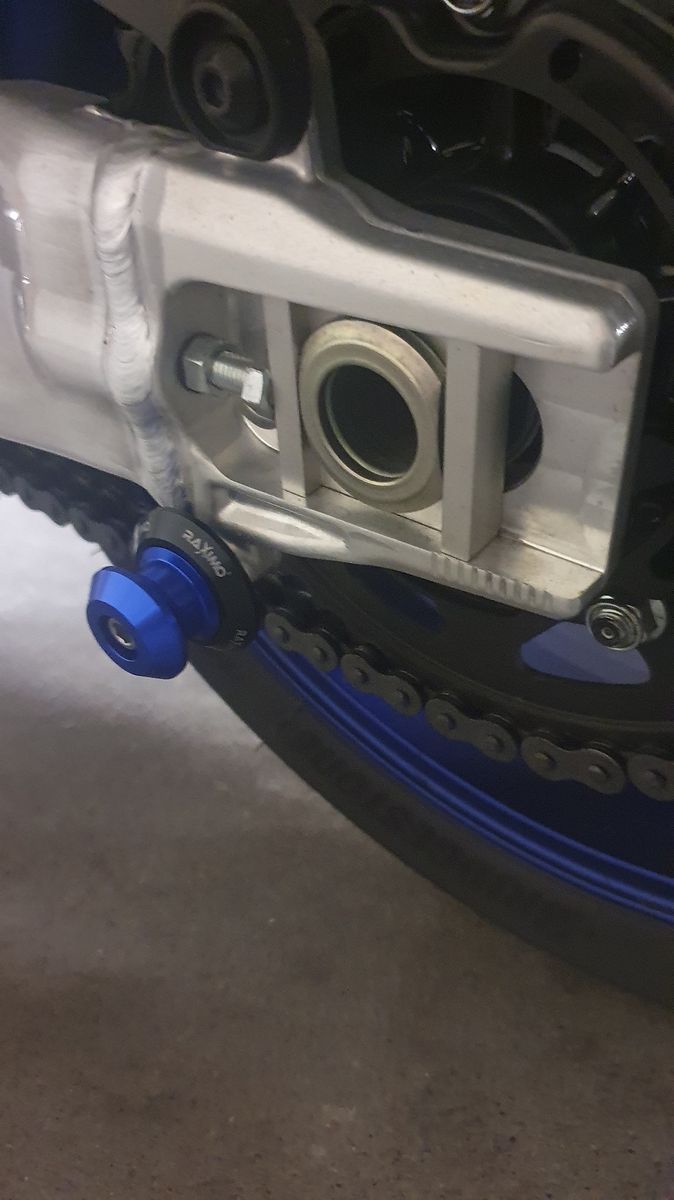

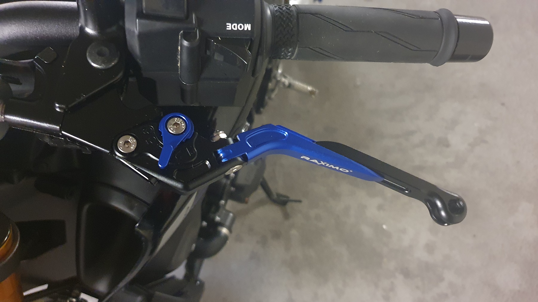

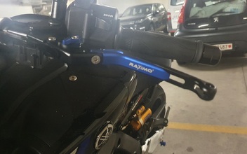

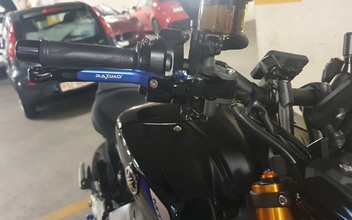

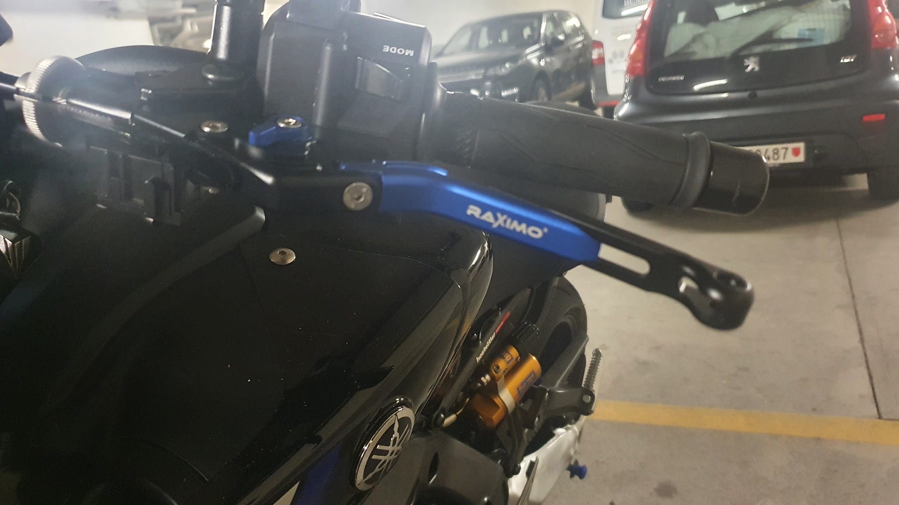

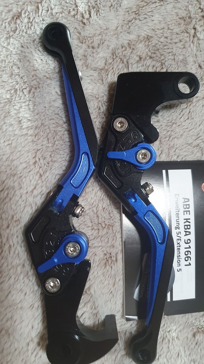

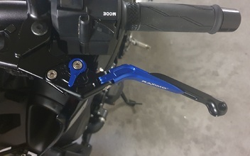

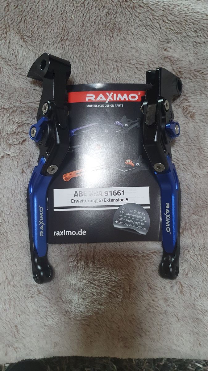

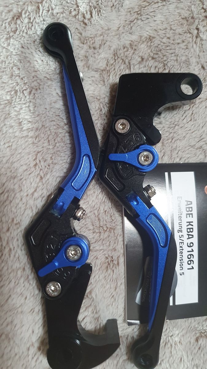

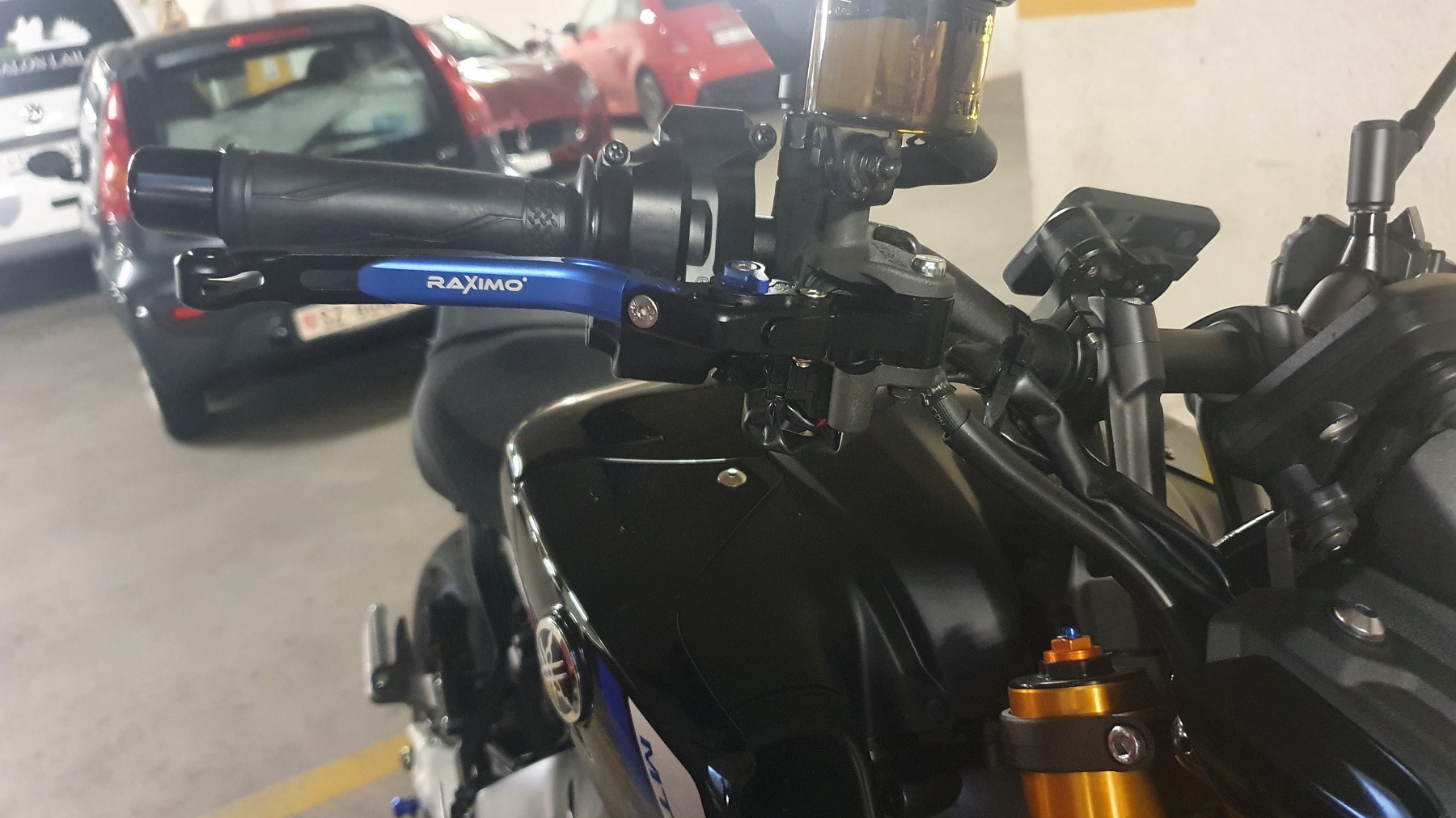

Habe gestern meine Raximo Hebel und Bobbins bekommen

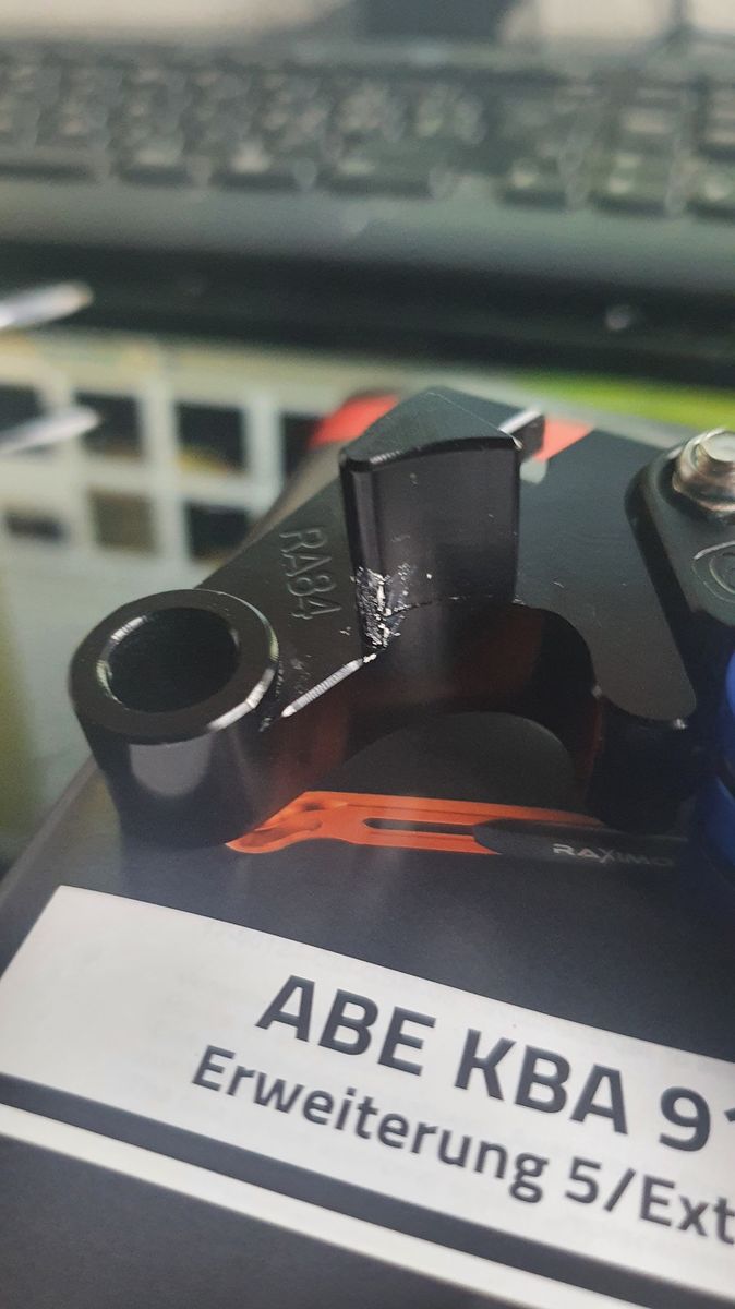

Vom ersten Eindruck Top Qualität. Leider ist der Kupplungshebel nicht passgenau.
Die Nase vom Hauptteil für den Sicherheitsschalter stösst im oberen Teil an(Bild 3 das weiss markierte) und der
Hebel ging nicht ganz zurück. Da ich keine Lust hatte Sie zurück zu senden, hab ich den Teil etwas ausgefräst(ca3mm)
Jetzt passt es perfekt. Habe Raximo deswegen mal angeschrieben. Mal sehen was Sie antworten.

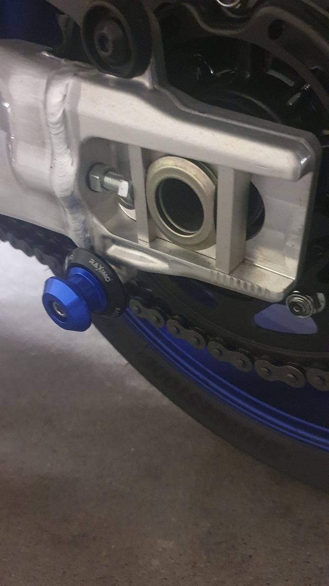

Farblich passen Sie ziemlich genau zu den Felgen(siehe Bobbins)

Alles anzeigenFinde es schwach, das man da erst fräsen muss...
Deswegen habe ich Sie ja auch angeschrieben. Entweder haben Sie das Hauptteil verkehrt verbaut
oder Sie haben schlecht gemessen oder Yamaha hat schon etwas in der Serie verändert(passiert wohl nicht selten)
oder ich habe eine Montagsmöhre erwischt![]()
Ich hätte Ihn sofort zurück geschickt wenn ich nicht in der Schweiz leben würde.
Der ganze Aufwand mit Verzollen usw sind die 50 Euro nicht wert
