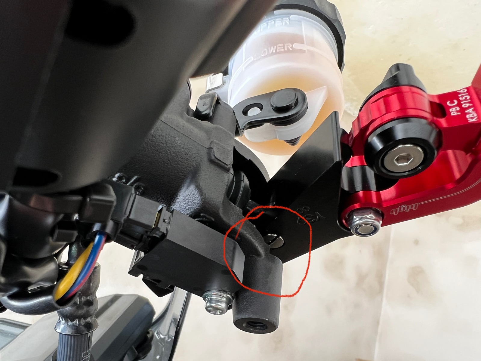

    So, Probrakehebel sind montiert. New-Wave Du hattest Recht, habs geschafft, war wirklich nix besonderes.
    Für Schraublegastheniker (wie ich) folgend noch genaue Beschreibung. Profis brauchen nicht weiterlesen wird langweilig.
    Also ich musste nichts modifizieren, weder feilen noch sonderlich basteln. Kupplungshebel ist nur mit Stift fixiert, der unten mit einer Mutter gesichert ist. Rausschrauben, original Buchse aus dem Hebel nehmen, in den neuen einsetzen, Kupplungseil wieder einhängen. Zum Aushängen sollte der Schlitz in der Rändelschraube am Lenker welche das Spiel (3-5mm) am Kupplungshebel einstellt nach vorne zeigen. Hebel rein Stift durch und Mutter wieder drauf. Fertig.
    Ähnlich beim Bremshebel. Hier ist nicht nur unten eine Mutter, sonder auch der Stift ist geschraubt. Mutter runter Schraube raus. In den Hebel muss so ein kleines mitgeliefertes Teil rein (Foto roter Kreis). Dort rutscht dann der Druckgeber (heißt der Stift so???) rein. Aufpassen ist mir zwei mal rausgefallen. Gott sei Dank auf den Boden und nicht in den Motorraum. Die Längenverstellung der Hebel ist noch locker und muss erst mit Loctite (im Lieferumfang dabei) fixiert werden. Ich hab die Hebel ganz kurz gelassen.
