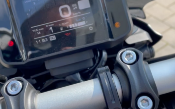

    Moin Moin,
    War eben unterwegs. Und als ich dahoim war und in „N“ schalte erlosch plötzlich das Licht und nur noch ein „weißes volles Viereck“ leuchtet. Habe wieder geschaltet, grünes N leuchtet und erlischt wieder. Mhh dachte ich, vlt ein Lichtsensor ( wusste zwar nix von, aber möglich). Maschine in die Garage gleiches Spiel wieder.
    Kennt einer das? Mt hat knappe 300km

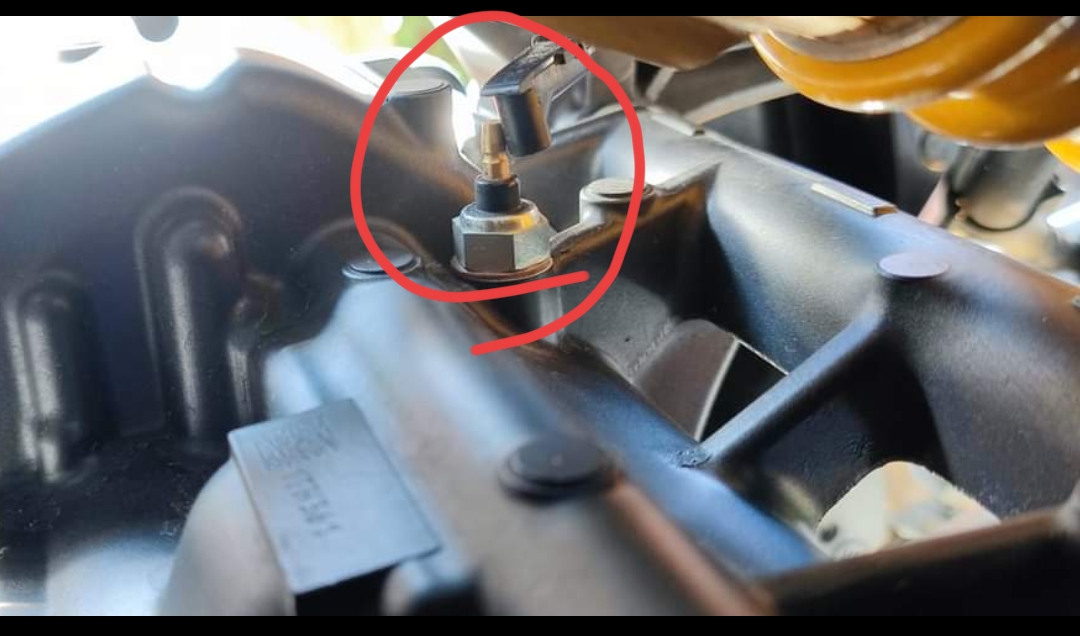

    Schau mal auf den Leerlaufschalter (ja, sie hat einen expliziten Leerlaufschalter), da ist bestimmt der Stecker abgerutscht. Rechts am Motor durch den offenen Rahmen schauen.

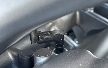

    Moin Moin,
    War eben draußen und habe mal geprüft. Und tatsächlich der Stecker vom Leerlaufschalter war abgegangen. Besten Dank für den Tipp. Konnte man (wenn man es weiß) auch gleich erkennen.

    Hast du mal geschaut, wie "stramm" das Kabel ist? Ich hatte den Eindruck, als sei es ein paar Millimeter zu kurz.....
    Passt gerade drauf.
    Rastet auch nicht so richtig ein. Nach einer kurzen Fahrt gestern war es wieder etwas hochgerutscht.

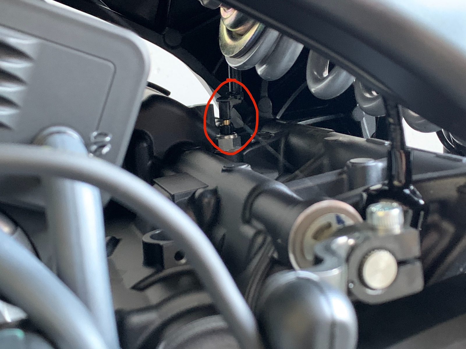

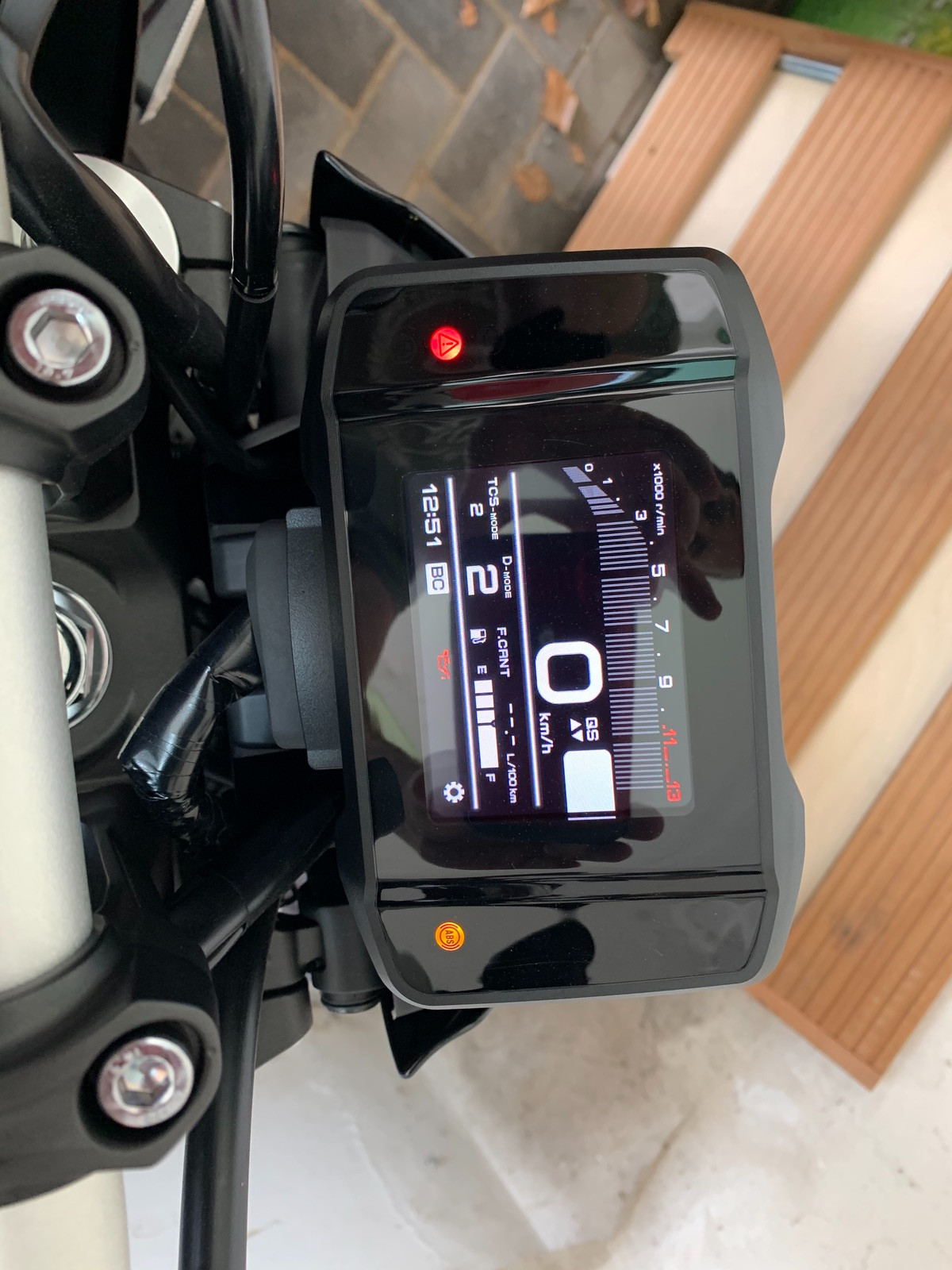

    Hallo, wo genau finde ich diesen Stecker? Meine Leerlaufanzeige funktioniert auch nicht, nur kurz ein grünes N und dann ein weißes Kästchen.
    Gruß Stefan
