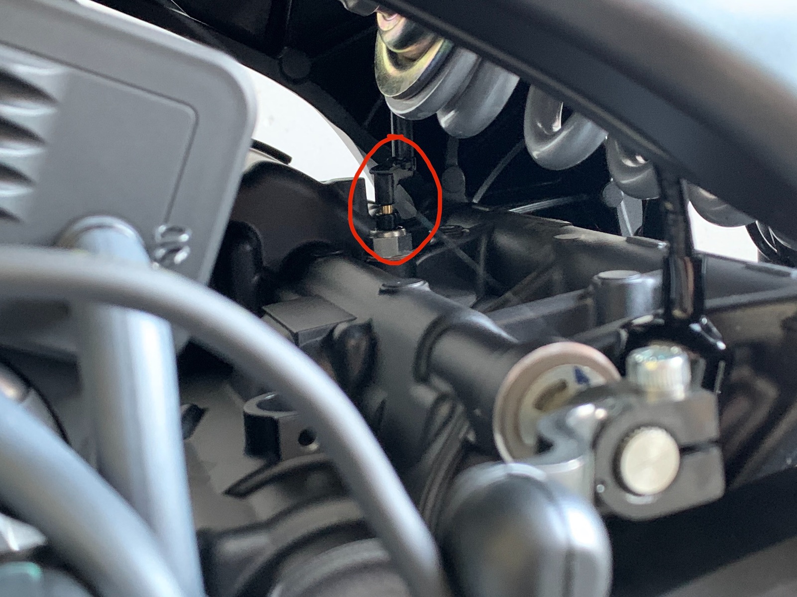

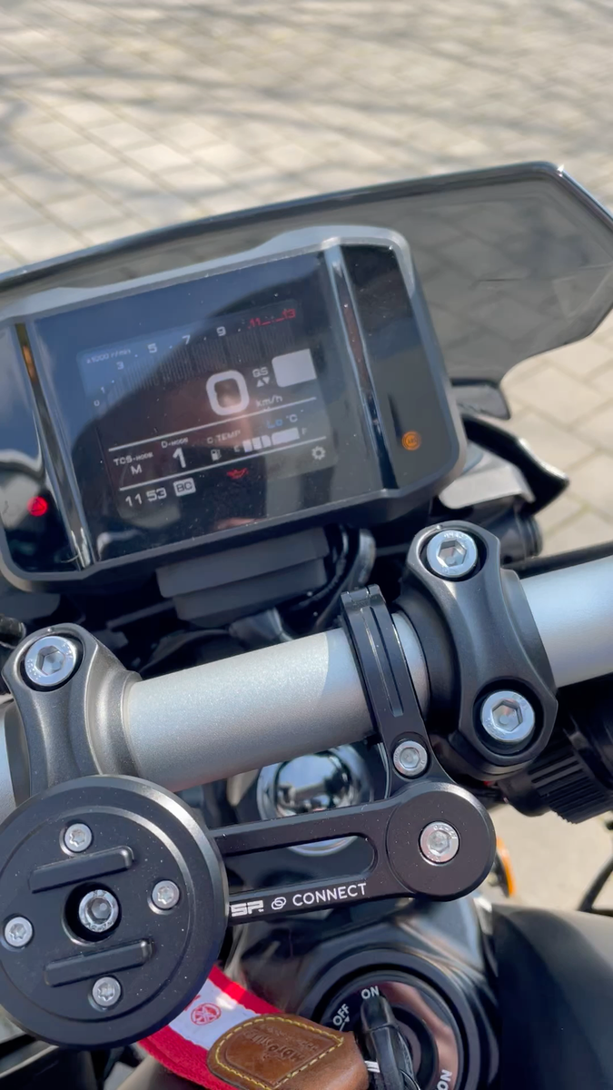

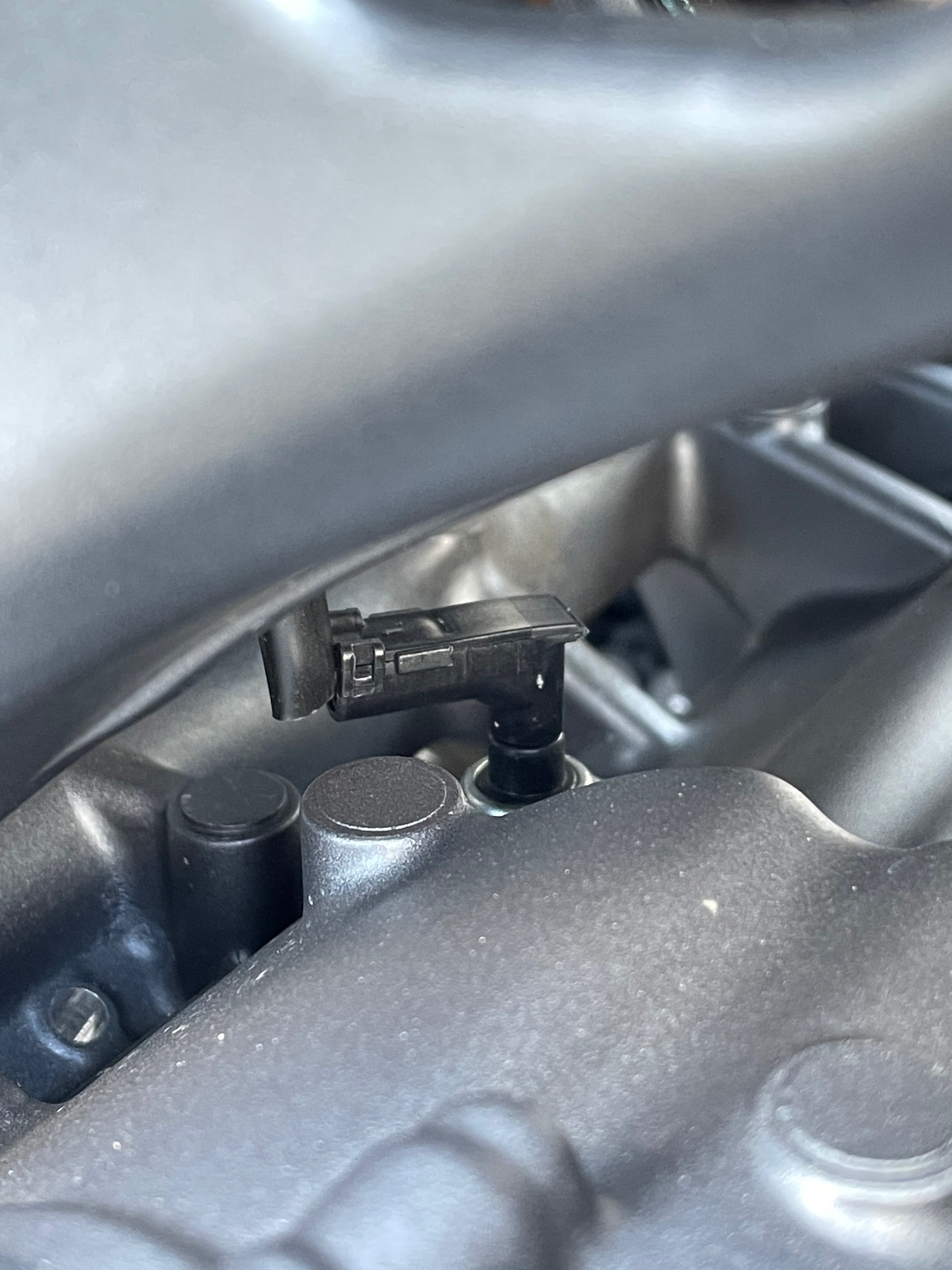

Alles anzeigenHallo, wo genau finde ich diesen Stecker? Meine Leerlaufanzeige funktioniert auch nicht, nur kurz ein grünes N und dann ein weißes Kästchen.
Gruß Stefan

#19 Alles anzeigenHallo zusammen,
seit gestern verschwindet die grün hinterlegte Neutralanzeige im Display und mit ausgeklappten Seitenständer ist dann auch kein Starten mehr möglich.
Muss die Tage eh zum Service und die Rückrufaktion gibt es ja auch noch aber hatte jemand schon ein derartiges Problem?
