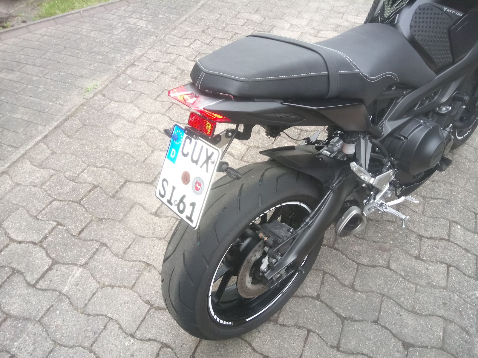

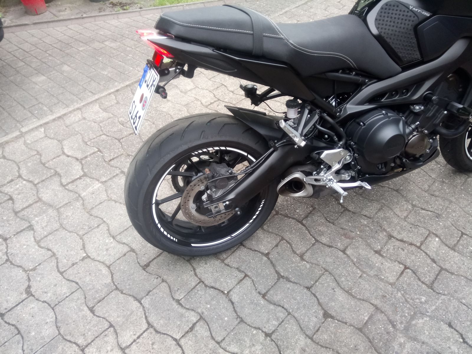

    So, nochmal ein paar Bilder davon.

    Ihr habt ja alle Recht, alle Wege führen nach Rom.
    Aber zum Rückstrahler, der war halt dabei, also wurde er auch verarbeitet. Wenn ich mir einen schmaleren besorge, kann ich das Nummernschild natürlich noch hochsetzen.

    Jep. Den hatte ich auch gefunden. Die Kommentare (bei Louis) deuten allerdings an, dass dat Dingens schneller zerbricht, als mer zerbricht sagen kann.
