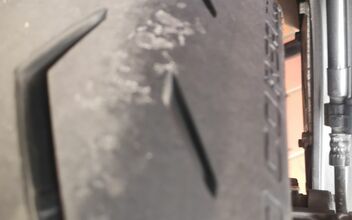

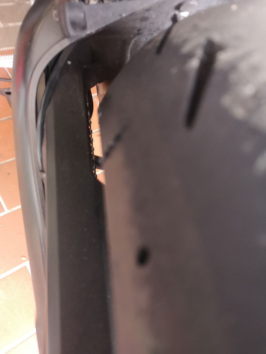

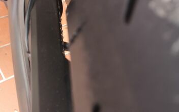

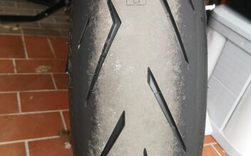

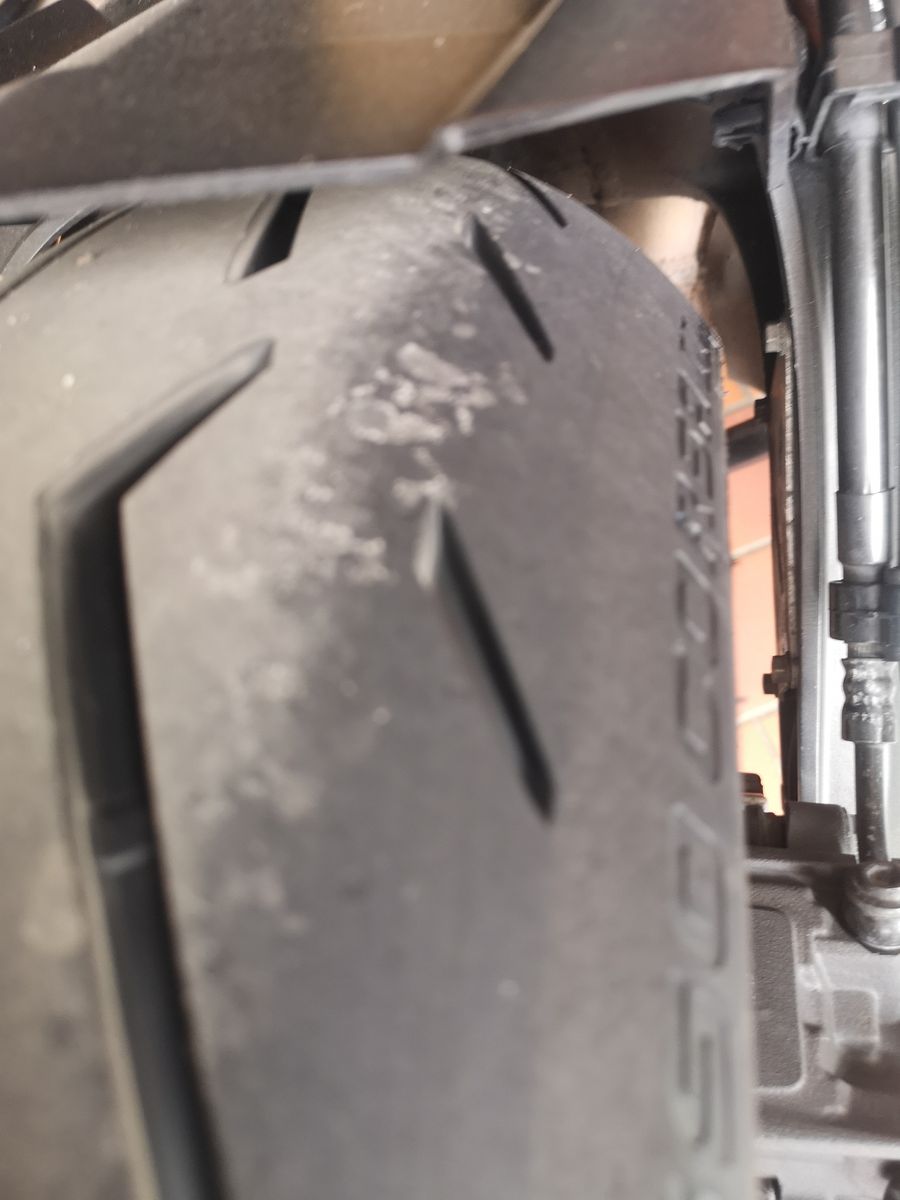

    Hab grad mal gemessen. Hab auf der Speedy 190/55 DRC2 auf 6J und auf der Tracer DRC2 in 180/55 auf 5,5J.
    Erwartungsgemäß baut der 190er gut 10mm breiter. Zu Schwingen rechts und Kette links sind 15mm Platz, Kettenschutz 10mm.
    5mm jede Seite dazu wird knapp (für den TÜV).

    Freigängigkeit ist bei den breiteren Größen wohl ein Problem. Ich meine, 10mm ist Minimum. Aber ne Anfrage beim TÜV kann ja nicht schaden.
