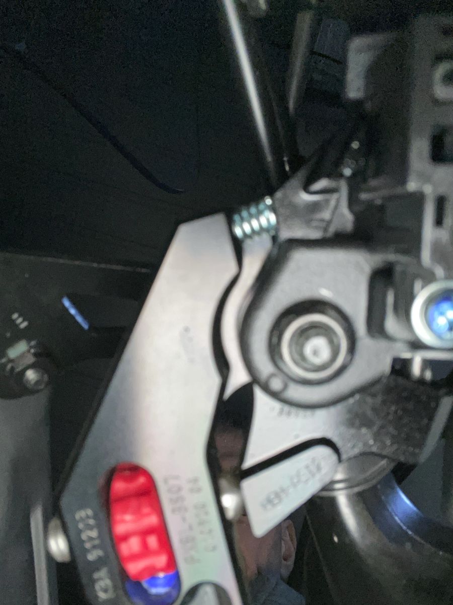

    Moin, ich habe die Gilles Hebel (vom Händler montiert) auch dran. Habe dafür die ABE mit bekommen. Die KBA Nummer findest Du unterhalb der Hebel; sind sehr schlecht lesbar!! Anbei ein Foto; habe kein besseres. Ich hoffe, dass man es erkennen kann.

    Erstmal Danke für die große Resonanz. Werde morgen mal schauen nach der Nr. aber auch mal nächste Woche Yamaha oder Gilles kontaktieren.
