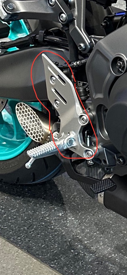

    Unter der Lampe und hinten am Heck hab ich was spezielles
    und die Schrauben für unter der sitzbank(seitlich)
  • #962
    Die Schrauben sind von probolt.
    Habe eine gelochte Unterlegscheibe in M10 genommen. Die deckt die Aufnahme genau ab. Bestellnr. LWAD10
    die Schrauben sind Bestellnr. LHX820RE
    Hab einfach so eine Kunstoffhülse, die bei den M6 Schrauben dabei waren, aufgeschnitten und um die M8 Schraube gelegt. So hast du gleich überall den gleichen Abstand

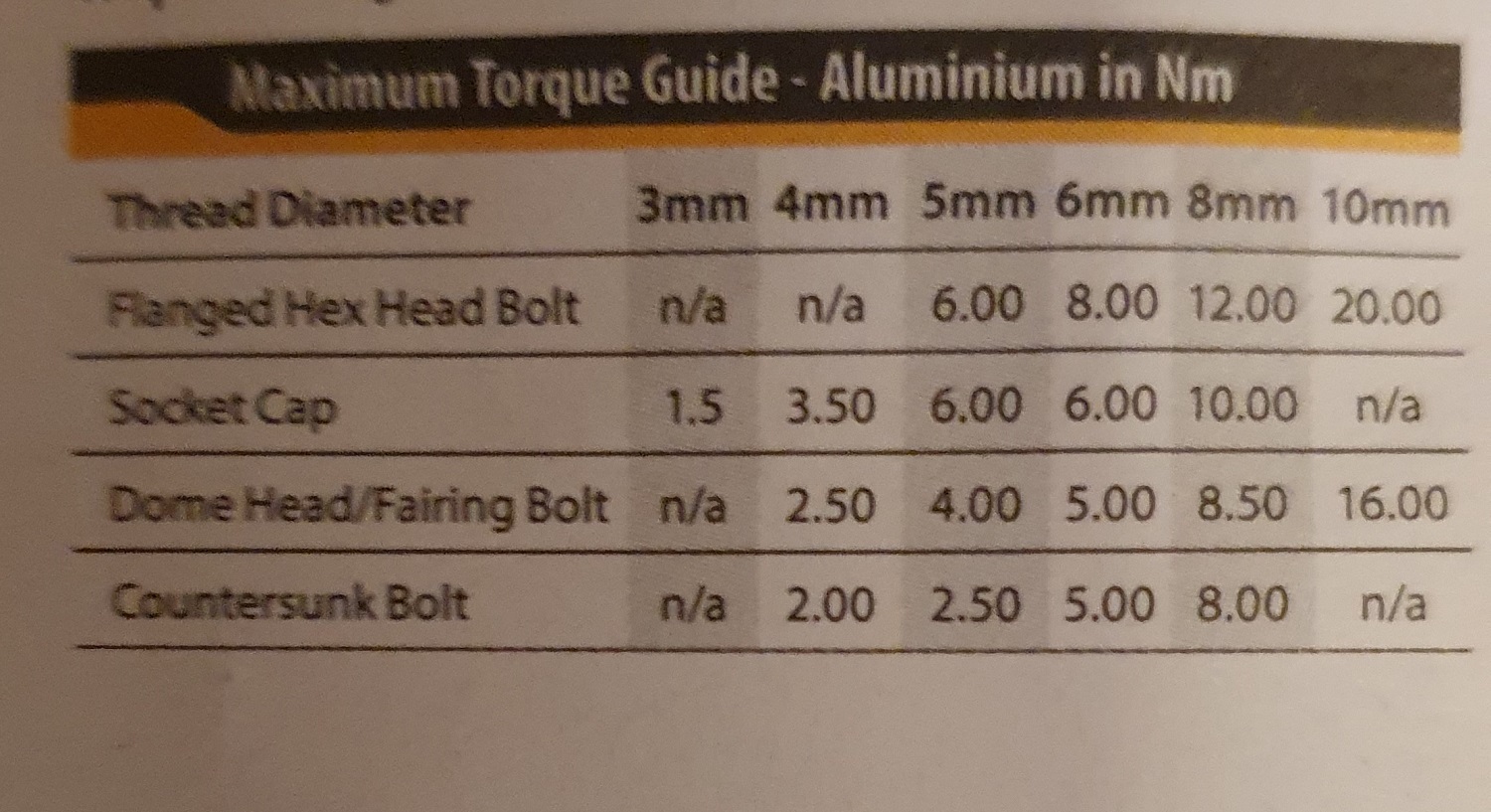

  • #963
    Mit wieviel nm hattest die schrauben angezogen?
