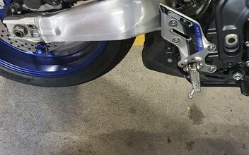

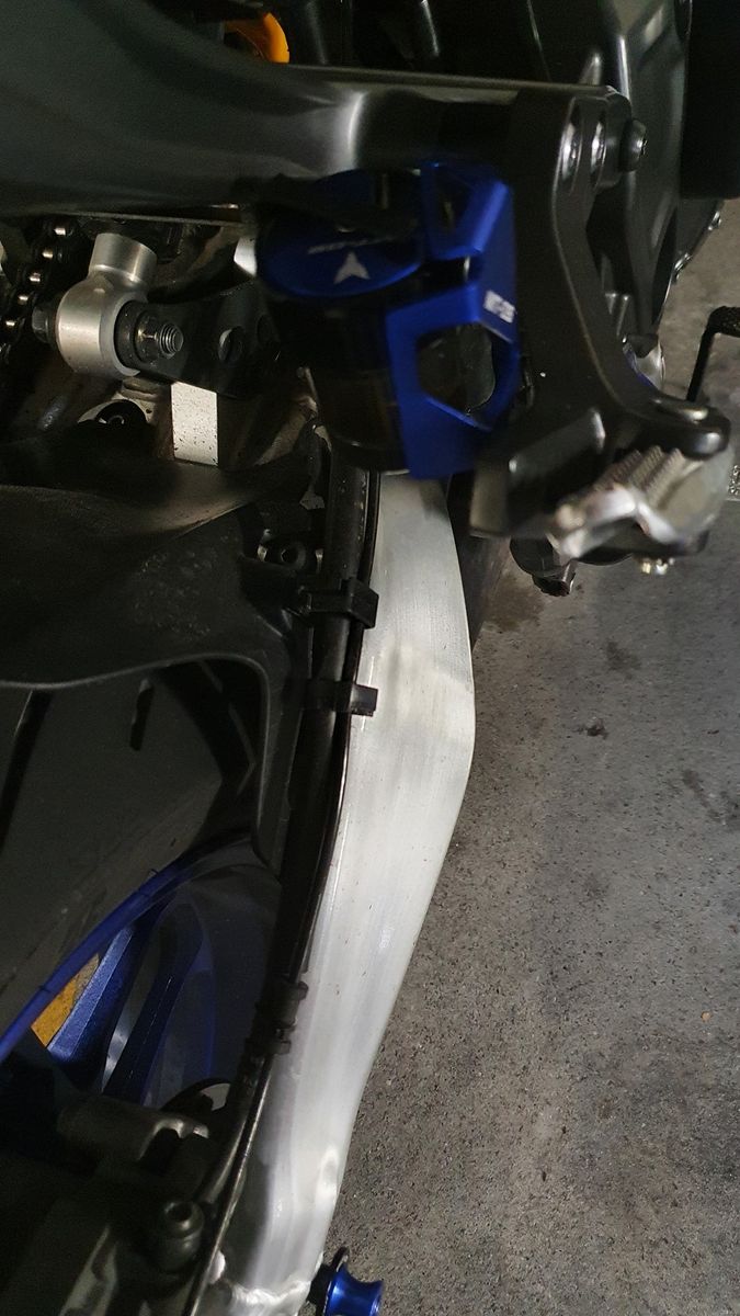

    Das sind ja denn 2 unterschiedliche Anlagen für die RN69. Die Yamaha Anlage über KFM kostet "nur" ca. 450€ aber läßt sich laut Bild nur horizonztal verstellen, oder ?! Siehe bild!
    Wenn ja, um welche Strecke ?

    Das kann ich dir nicht beantworten, weil von mir nicht getestet, allerdings bietet Gilles nur die von mir genannte u. montierte Anlage für die RN 69 an. Ich gehe davon aus, dass ältere Modelle nur für RN 43 passend sind.

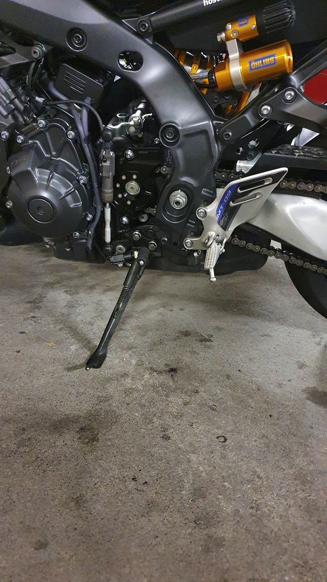

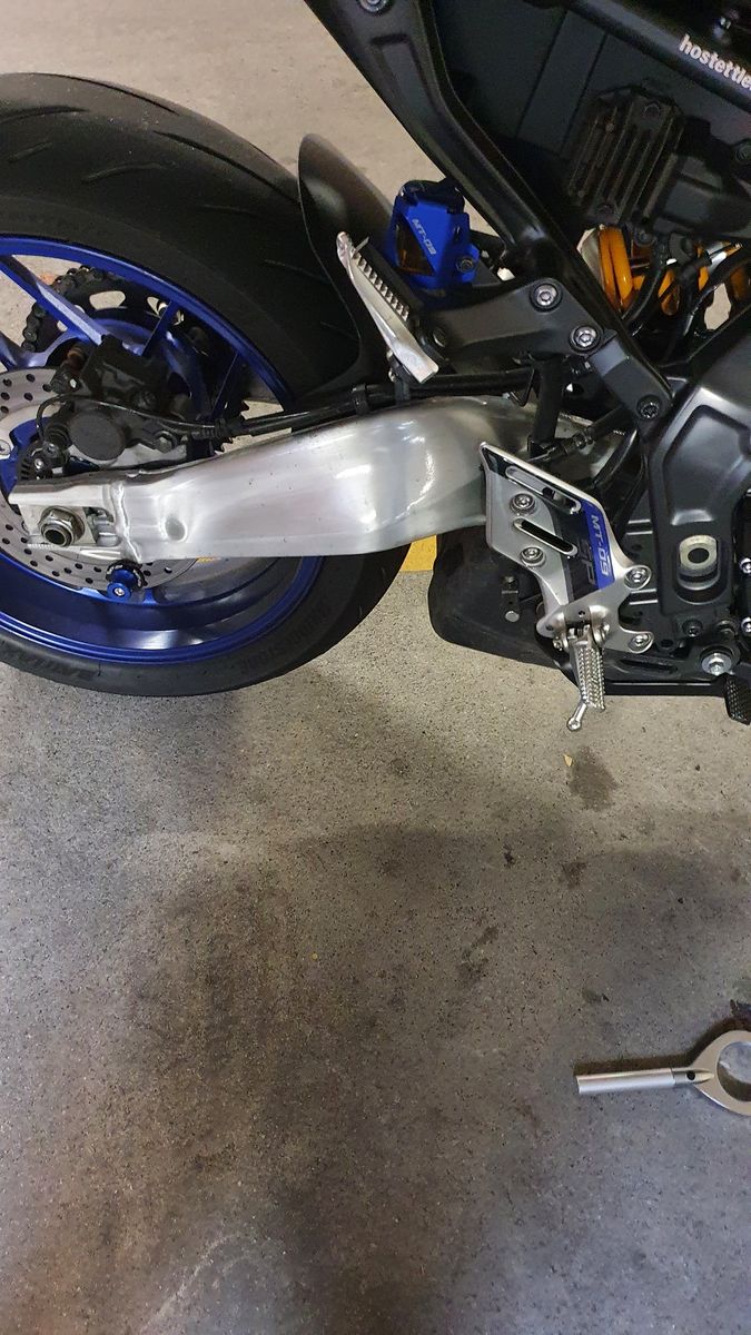

  • #908
    Das kannst du so nicht sehen, sie ist vertikal verstellbar in den man die Rasten als erstes geschätzte 20mm nach oben in der oberen Bohrung setzen kann und desweiteren kannst du den Rastenschuh verschieben nach vorn ist sie tiefer und na ch hinten höher, also ein leichtes Gefälle von der hinteren Position zur vorderen Position.
    Schätze das wären noch einmal 5mm.
