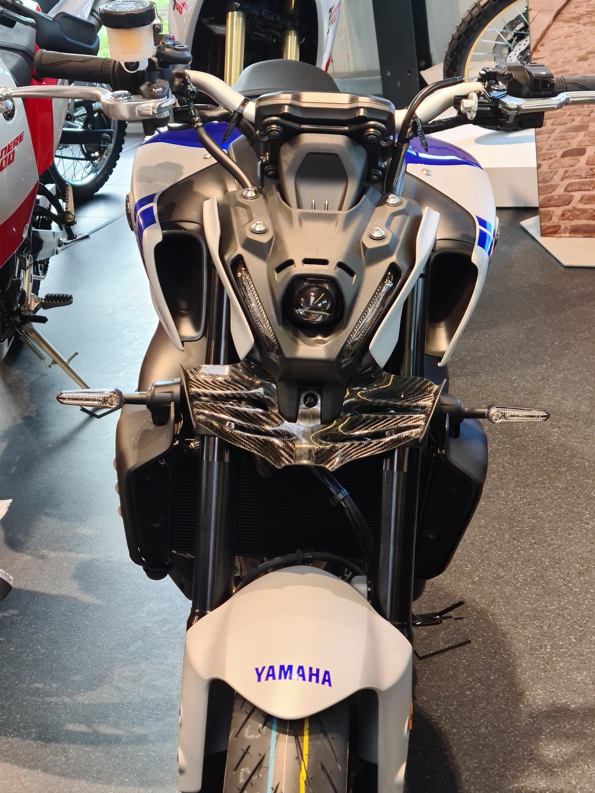

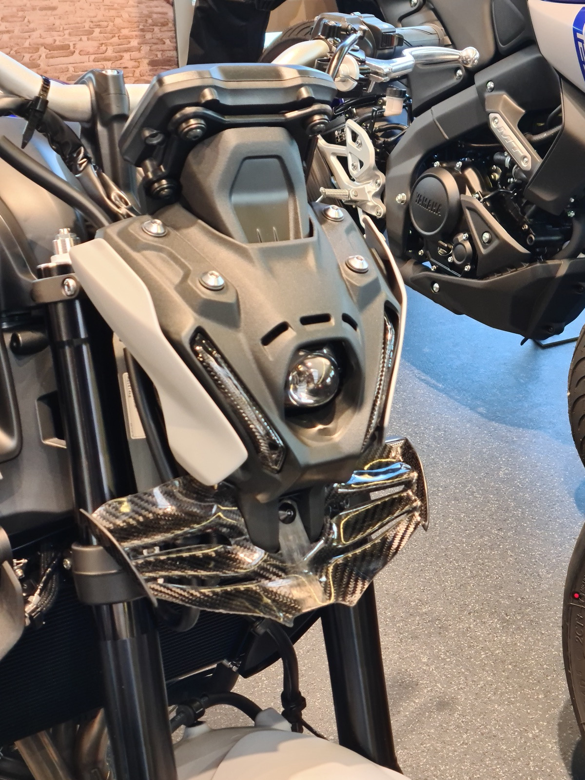

#382 Alles anzeigenSieht in Wirklichkeit besser aus als auf den Bildern
Das muss auch. So kann ich den Ding nichts abgewinnen.

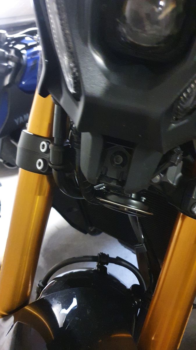

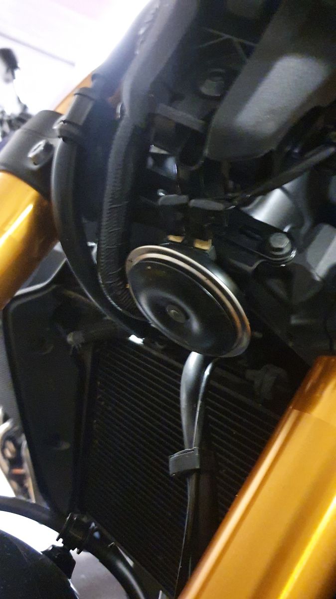

Würde wahrscheinlich besser zur RN43 mit dem Doppelscheinwerfer passen. Die Hupe ist ja in 10 Minuten umgebaut.
Halter dran weg und direkt untergeschraubt. So fällt Sie kaum noch auf

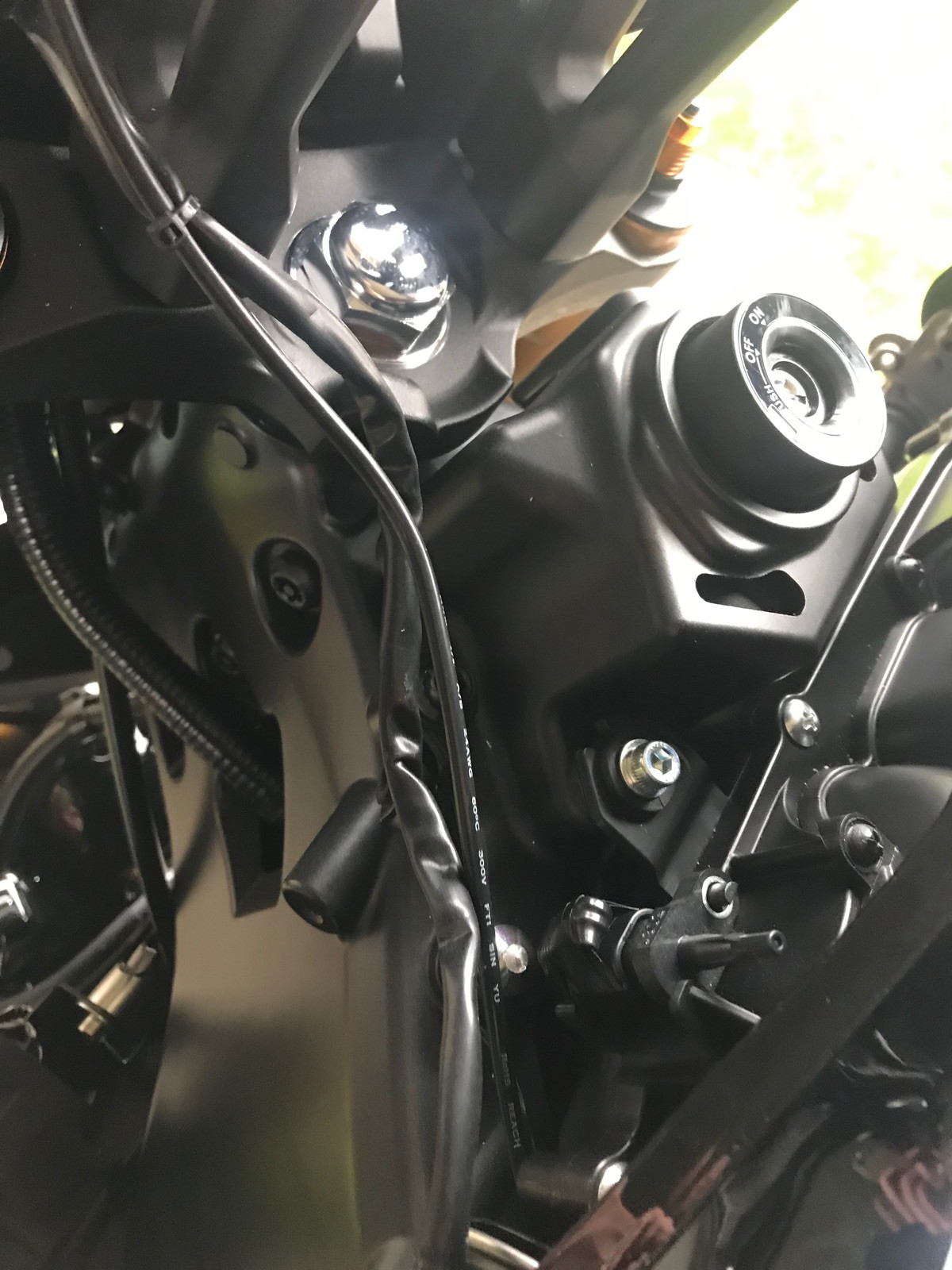

#385 Ist ganz einfach ohne Löten. Linke Lufthutze ab und an den Tankhalter schrauben (zwischen Rahmen und Halter mit den Kontakten nach außen). Das Kabel von der ursprünglichen Position durch die Maske durchfriemeln und dann zur Hupe. Hier muss die Hupe auf dem Halteblech um ca. 30-45 Grad gedreht werden, damit man sie soweit nach hinten kippen kann, dass nix anstößt. Kabel anschließen und mit 1-2 Kabelbindern an dem großen Kabelbaum befestigen. Vordere Tankabdeckung und Hutze wieder drauf, fertig.
Hupe ist unsichtbar!!!
Dauert 10-15 min.

#387 Gibt die Möglichkeit hinter die Lufthutze wie eben von Andreas beschrieben oder direkt unter dem Halter.
Verkleidung von der Lichtmaske entfernen und das Kabel vorsichtig ein wenig ziehen. Bei mir steht es nicht unter Spannung.
Und ich meine, so weit darf eine Hupe ruhig sichtbar sein. Aber so wie jeder gern möchte
