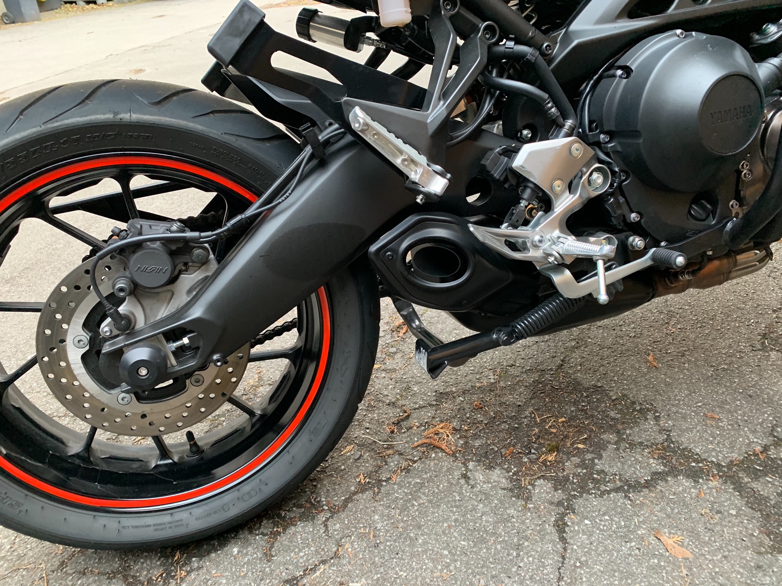

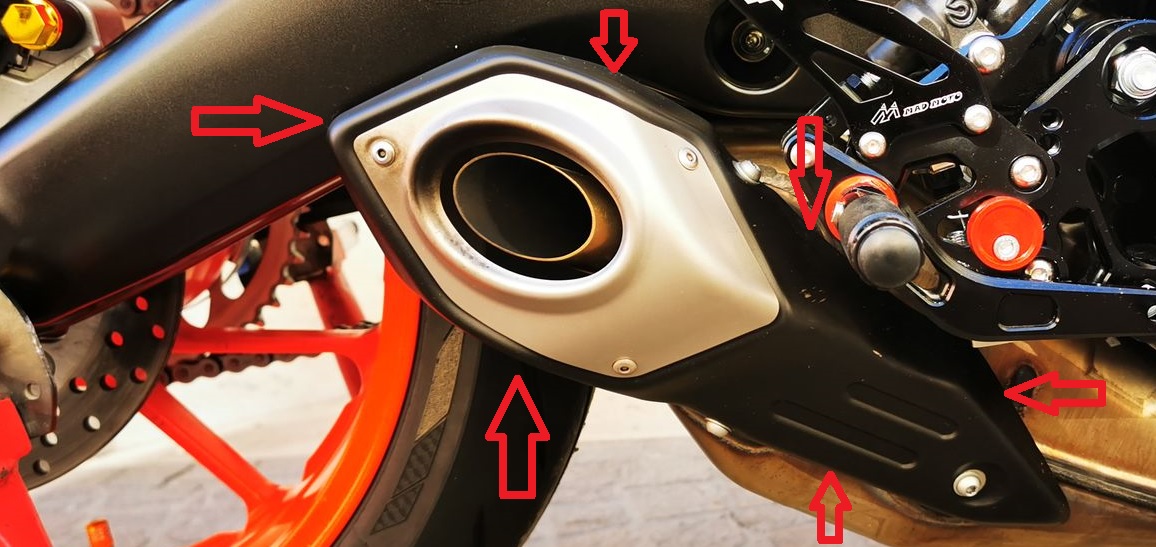

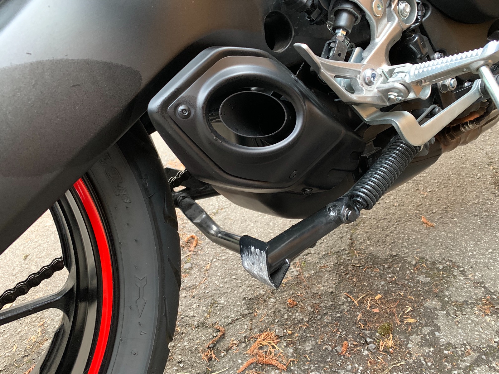

    mir ist jetzt schon ein paar mal die Auspuffblende der MT09 (ich glaube Modell 2020) aufgefallen.
    Mir würde diese Blende sehr gut gefallen, und ich würde diese gerne auf meinen orig. Auspuff der Tracer 900 Mod.2018 RN57 (ohne GT) fahren.
    Weiß jemand ob das Plug&Play passt ?
    Wahrscheinlich nicht, liegt hauptsächlich daran, daß die Tracer ja einen Hauptständer hat.

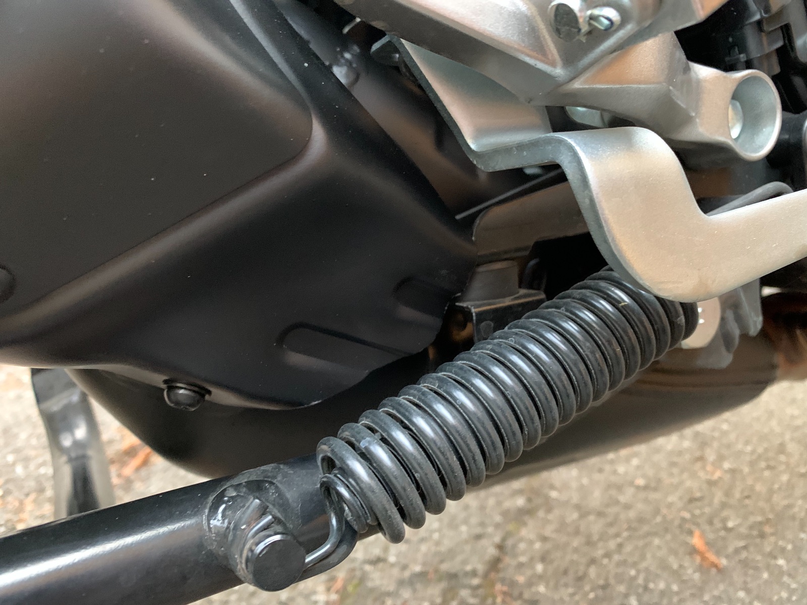

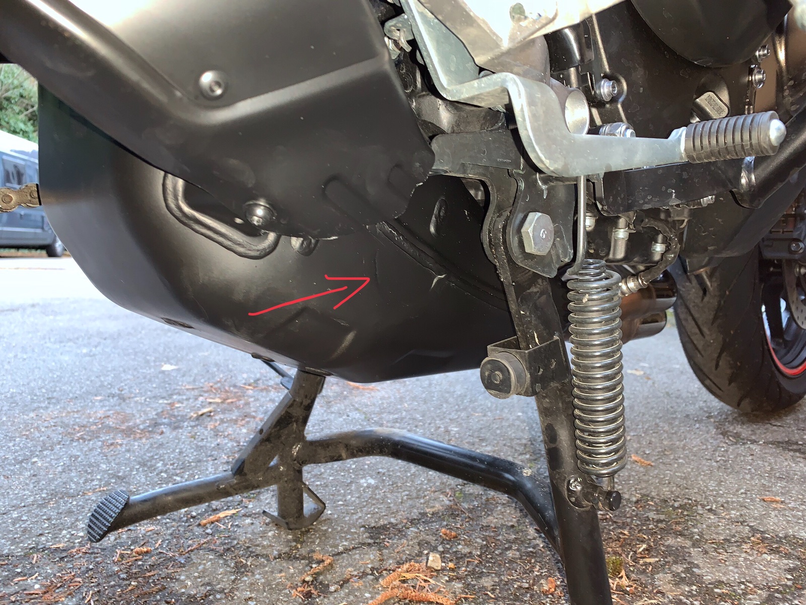

    Ich habe ja bei mir den XSR900-Auspuff drunter gepackt, die Blende ist dort an drei Schraubpunkten befestigt - an der Tracer nur an zweien.
    Den dritten habe ich abgeflext und die Blende an der Seite zum Topf beschnitten und angepasst,
    damit der Hauptständer sauber einklappt.
    Ich denke, daß das beim MT-09 Auspuff so wie beim XSR aussieht.
    Kann das einer bestätigen?

    Hallo Peter, beim der RN43 bin ich mir zu 100% sicher das die Blenden unterschiedliche, am Endschalldämpfer vorhandene Befestigungspunkte haben (habe hier noch eine günstig geschossenen krachneue komplette Abgasanlage von der nackten RN43 liegen).
    Denke das dies bei der RN57 ebenso ist.
    Wenn Du Dir die Mühe machst in den Online-Teilekatalog von Yamaha zu schauen, kannst Du die kleinen Unterschiede visuel betrachten. Die Abgasanlagen für die nackte MT09 und die Tracer haben auch unterschiedliche Teilenummern. Und dies wohl sehr wahrscheinlich ausschließlich aufgrund der unterschiedlichen Befestigungspunkte für die Blenden.
