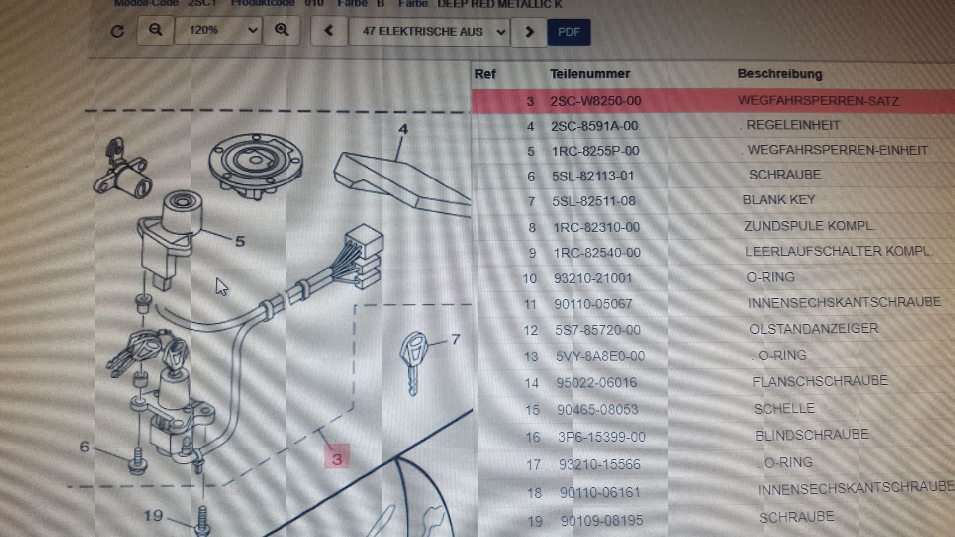

    Soweit ich verstehe war bei dir die Wegfahrsperreneinheit defekt. Nach Tausch wurde die alte ECU an die neue Wegfahrsperreneinheit (Nr. 5 am Bild) angelernt.
    Ich will aber alles (Wegfahrsperrensatz Nr. 3 inkl. ECU usw.) plug and play tauschen und habe Bedenken wegen unterschiedlicher OBD Stecker, Traktionskontrolle, eventuell in Euro4 vorhandener Sensoren die es in Euro3 nicht gab.
