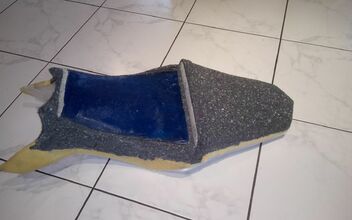

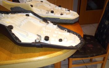

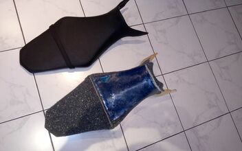

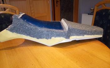

    nachdem ich mir schon eine shad Sitzbank gekauft hatte, die mir aber auch nicht passte, liebäugelte ich zuerst mit der Komfort sitzbank. Nur, die hat leider auch kein Gel. Also was tun? Selber bauen.

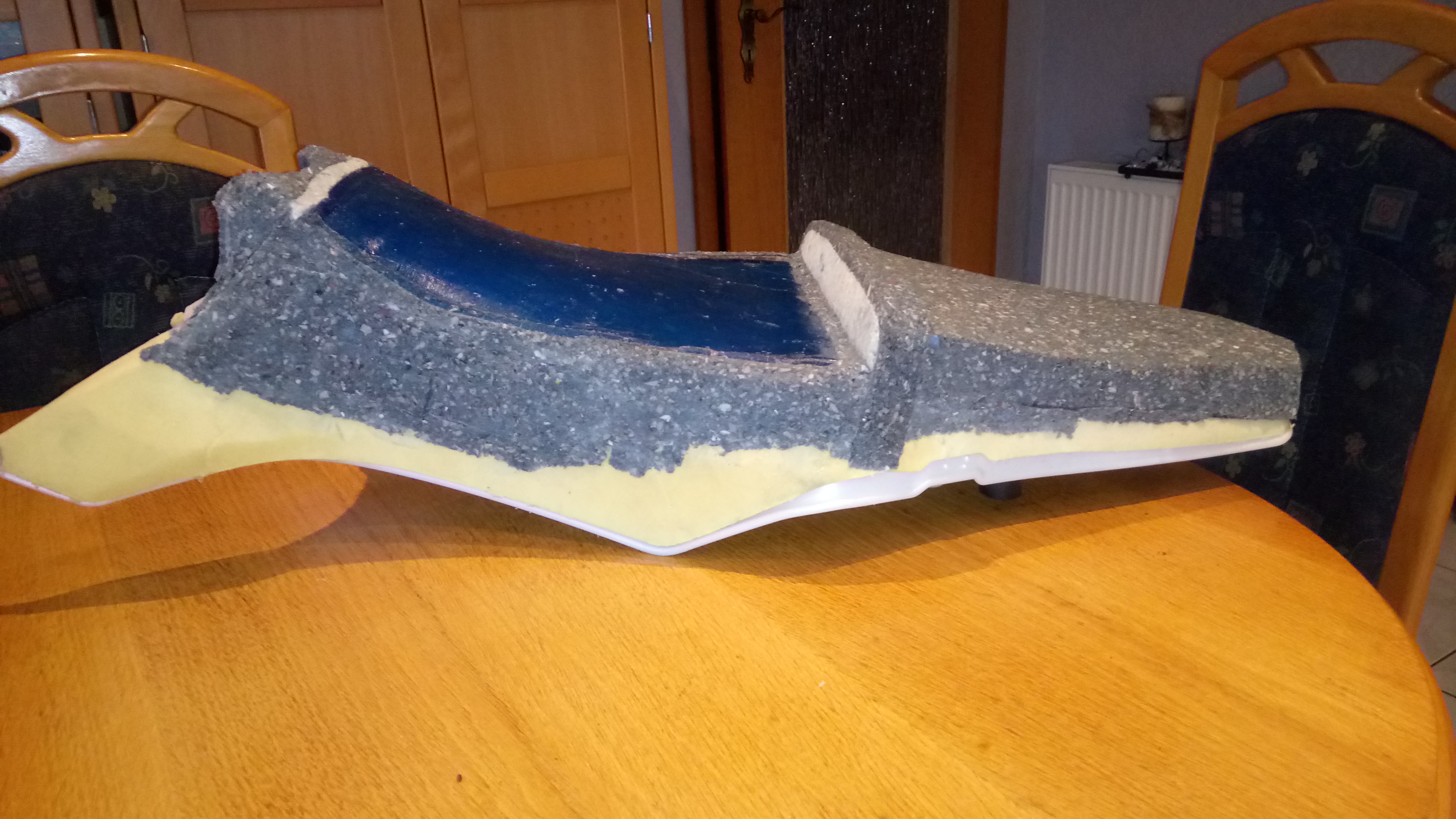

    Gebrauchte Sitzbank, Kleber, Gelpad (35x35cm) und 2 Sorten Polsterung gekauft (1+3cm Dicke). Dann mit Elektromeister und Flex alles in Form gebracht. Hat jetzt die Form der Komfortsitzbank, aber mit Gel. Nun suche ich noch jemanden, der mir die Bank vernünftig beziehen kann. Ich hoffe, dass danach alles für mich passt. Auf meiner XX hatte ich eine Sitzbank von Motea, da war aber das Gelpad zu klein.
    Gleich schick ich mal ein paar Bilder.
    Vielleicht gefällt es euch ja.
    Gruß Sigi 8)

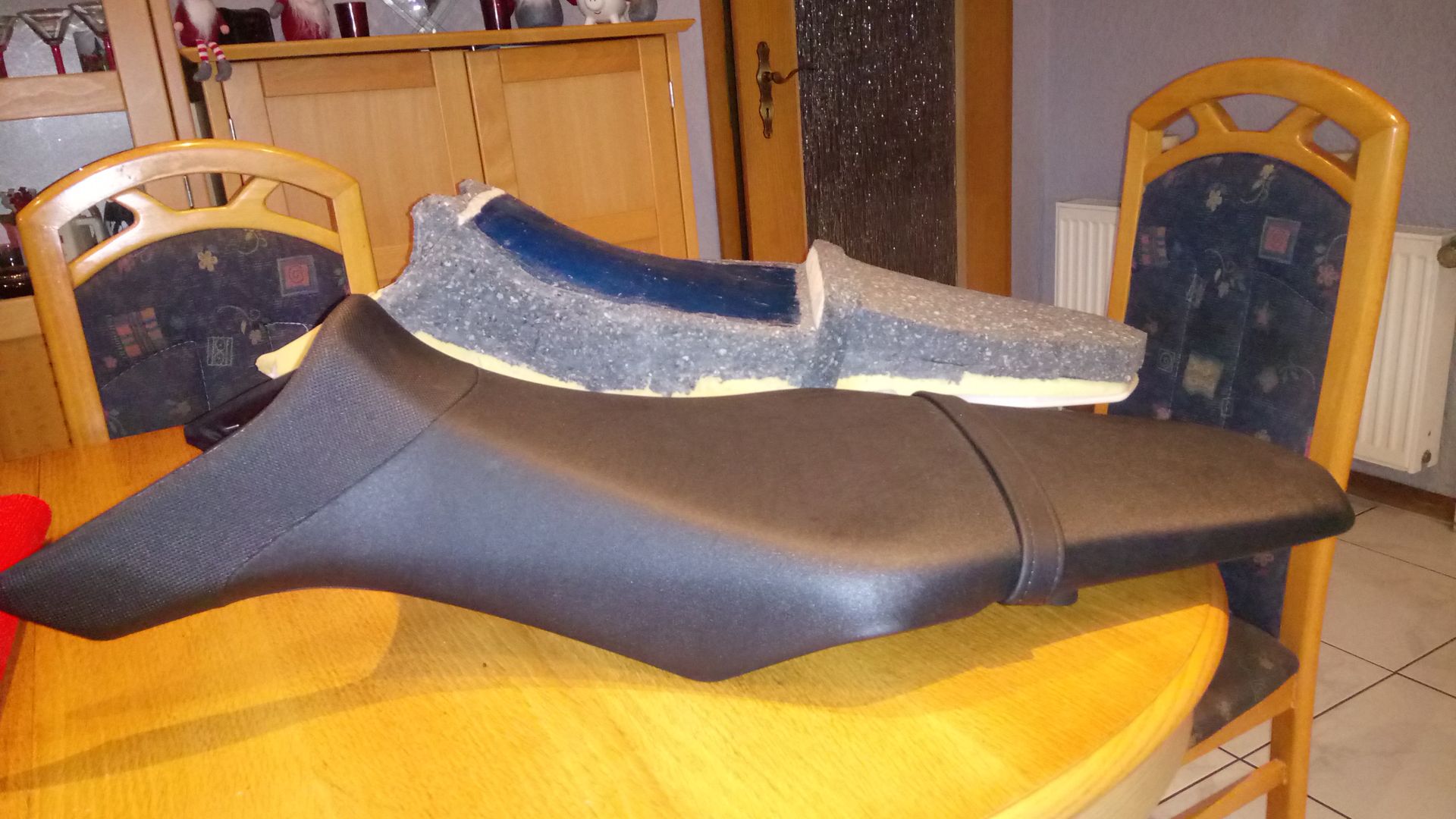

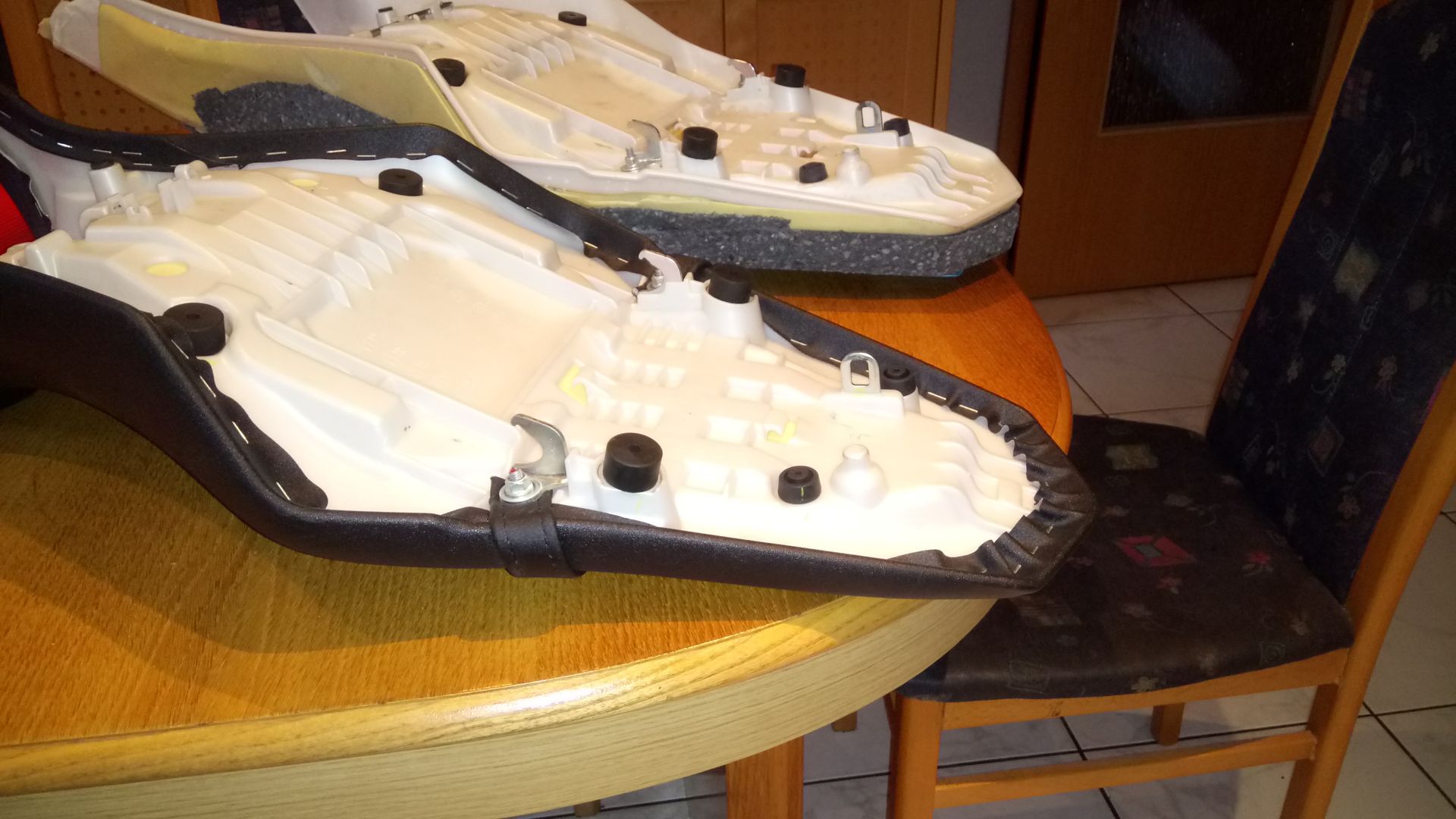

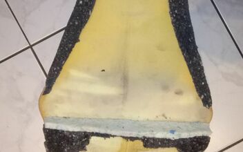

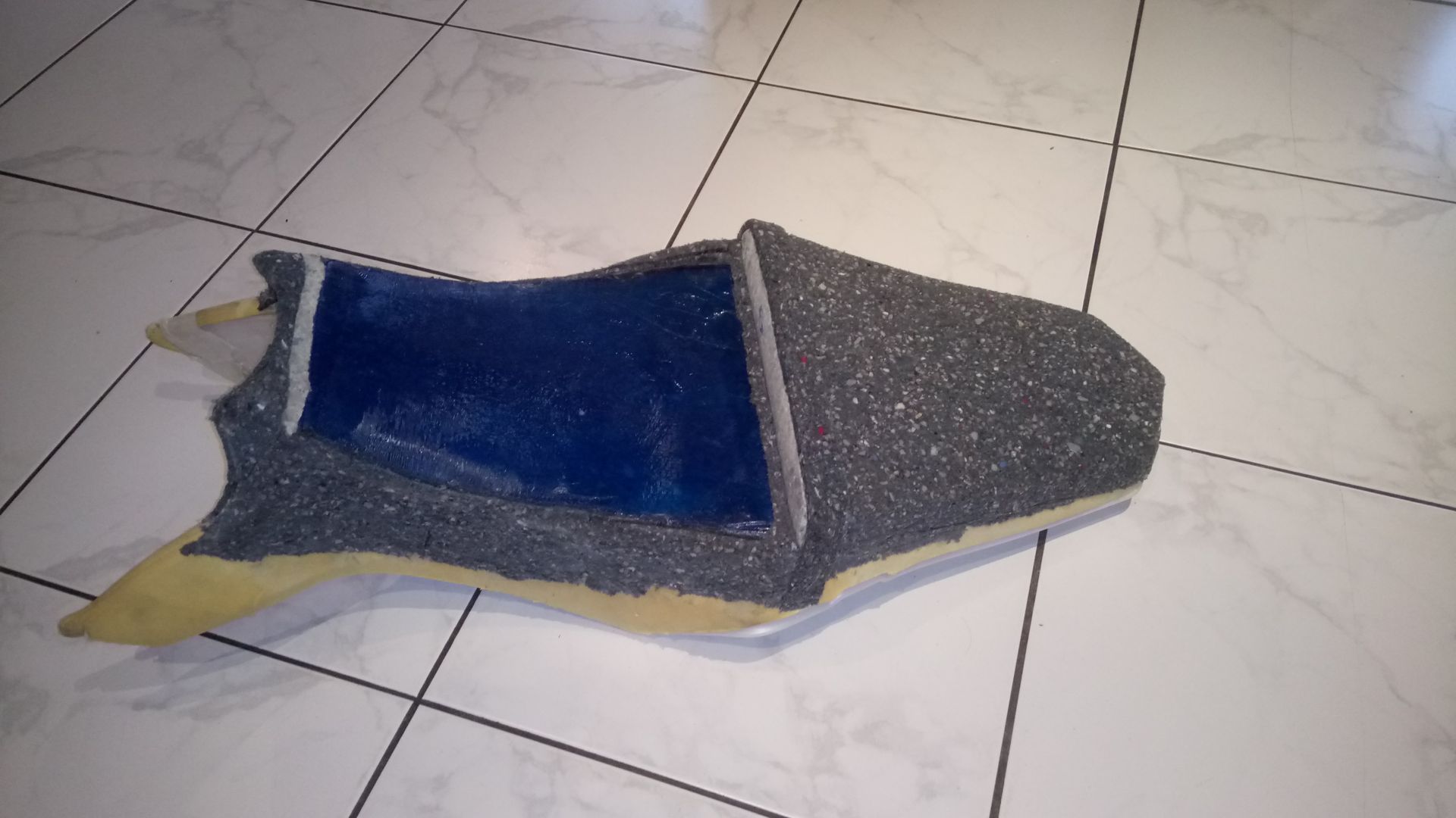

    So, nun versuche ich die Bilder zu schicken. Da kann man ganz gut erkennen, dass sie vorne breiter, gesamt 3cm höher ist und ich einen Höcker gepolstert habe

    Habe wie beim Laminieren immer Schicht für Schicht übereinander geklebt. War aber schon langwierig, da ich immer erst das Trocknen abwarten musste.

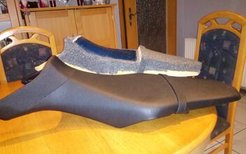

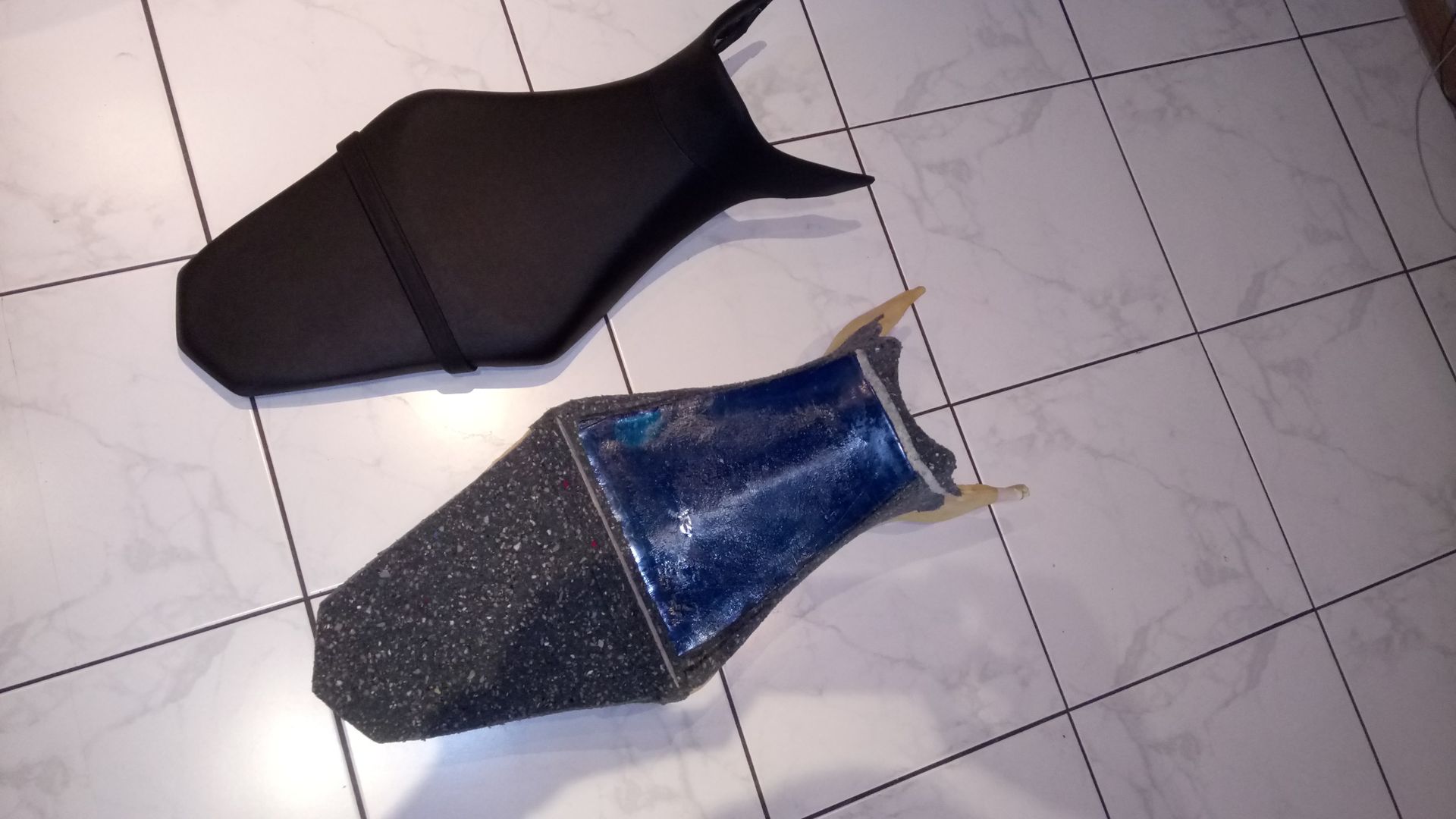

    Da passt der Standartbezug nicht mehr. Muss wohl extra genäht und verklebt werden - Sattler

    Dass der Standardbezug nicht mehr passt ist wohl offensichtlich. 3 cm aufgepolstert, heißt mindestens 6cm mehr Länge/ Breite. Aber man muss ja auch nicht alles selber machen.

    Sitzbezug gibt's z.B. bei Louis, auch ausreichend groß. Der hier sieht OK aus.
    https://www.louis.de/artikel/s…groesse-85x55-cm/10008651
    Das Tackern erfordert einen Elektrotacker, und zumindest menier ist ganz schön wählerisch, ob er die Klammern wirklich ins Plastik drückt oder nur eine Seite nur ein bißchen. Das Ganze richtig fest gespannt zu kriegen ist auch nicht rtivial, aber machbar.
    Es soll wohl auch noch eine dünne Schicht weicherer Schaumstoff direkt unter den Bezug. Das kaschiert kleine Unebenheiten. Und die seitlichen Kanten würde ich etwas runder machen, sonst quetscht du dir vielleicht die Blutzirkulation an den Oberschenkeln ab.
