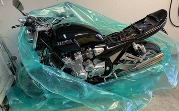

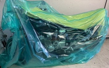

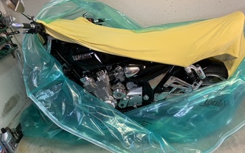

    Danke für deine Anteilnahme. Ich denke ich werde es so ähnlich auch handhaben. Werde das Bike ggf. noch mit nem Bettspannlaken abdecken. Das ist atmungsaktiv und sollte nicht nachteilig fürs Bike sein. Die Katze freut sich immer wieder auf neue Sitzgelegenheiten. Hab auch noch ein Salzsack ink. Rostschutz gekauft, kann auch nicht Schaden. Dieser soll eine Art Schutzatmosphäre unterhalb dem Laken bilden. Mal schauen ob es sich bewehrt.

    Also, Du meinst solche Trockenmittelbeutel...solche die mit Silicagel oder Zheolite gefüllt sind? Jo, die entziehen der Luft die Feuchtigkeit, aber wieviele möchtest Du im Winter davon verwenden?
    Die dienen eigentlich mehr beim Transport, zB Seetransport und werden im Normallfall in einer geschlossenen Hülle eingesezt...im offenen Raum macht das nicht soviel Sinn, da ja in der Garage ständig Feuchtigkeit nachgeführt wird und diese dann ruckzuck voll sind...daher, die Idee ist zwar gut mit „Deiner Schutzatmosphäre“, aber bringt nur wirklich was, wenn Du das Moped hermetisch mit einer Folie abdichten würdest und da drin diesen Beutel einlegst...es gab auch mal solche VCI Korrosionschutzfolien - vielleicht gibts die auch noch, keine Ahnung - arbeite in der Chemie und habe vor 20 Jahren das ganze Zeugs verkloppt, aber diese Systeme funktionieren nur richtig, wenn alles dicht um das zu schützende Gut ist...daher kann ich Dir nur sagen, spar Dir das Geld für diese „Salzsäcke“....

    Sehe jetzt erst den Link...sieh mal einer an...VCI wird heute noch verwendet....aber glaub mir einfach, bringt nicht so viel im offenen Raum wie bereits erklärt....und das müsste auch eine Folie sein und kein Sack

    Ja ich hatte auch die Vermutung, dass der Salzsack sich zügig füllen könnte. Wollte dies eig. ausprobieren. Dass das aufbauen einer Amosphäre nur in einem geschlossenen Behälter funktioniert, macht Sinn. Also kann ich das vergessen mit der Variante Bettspannlaken. Werde deine Tipps mit der Ballistol Idee verknüpfen und hoffen, dass alles für die nächse Saison Rostfrei bleibt.
