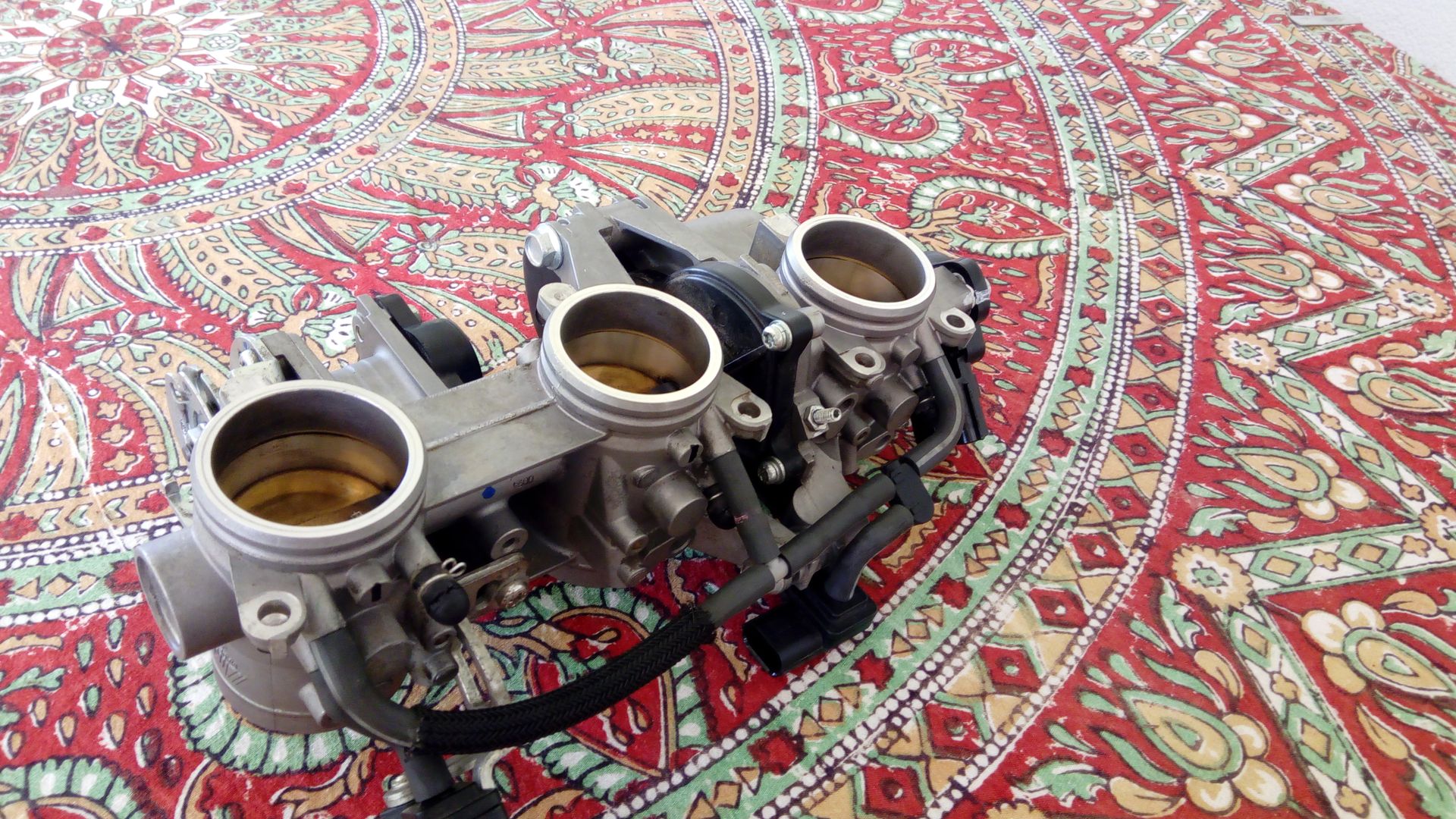

#4 Hatte dasselbe Problem...... Abhilfe schaffte folgendes :Drosselklappengehäuse komplett reinigen.
Hab mich da selber rangetraut .... und war erfolgreich ..... als Backup hatte ich allerdings nen Spezl der Yamaha Mechaniker ist
Unglaublich wie verdreckt das Teil war ..... und wie die Fuhre wieder nach der Reinigung ging - auch Leistungs + Drehmomentmäßig.....die kleinen Schläuche an dem Gehäuse hab ich übrigens auch gleich gewechselt ( Tip vom Spezl) ... und die Verschlusskappen für die Drosselsynchro waren auch schon rissig - also auch neu ......

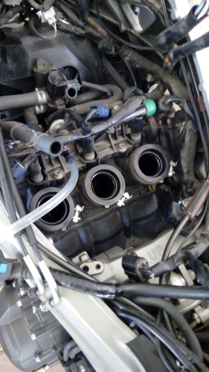

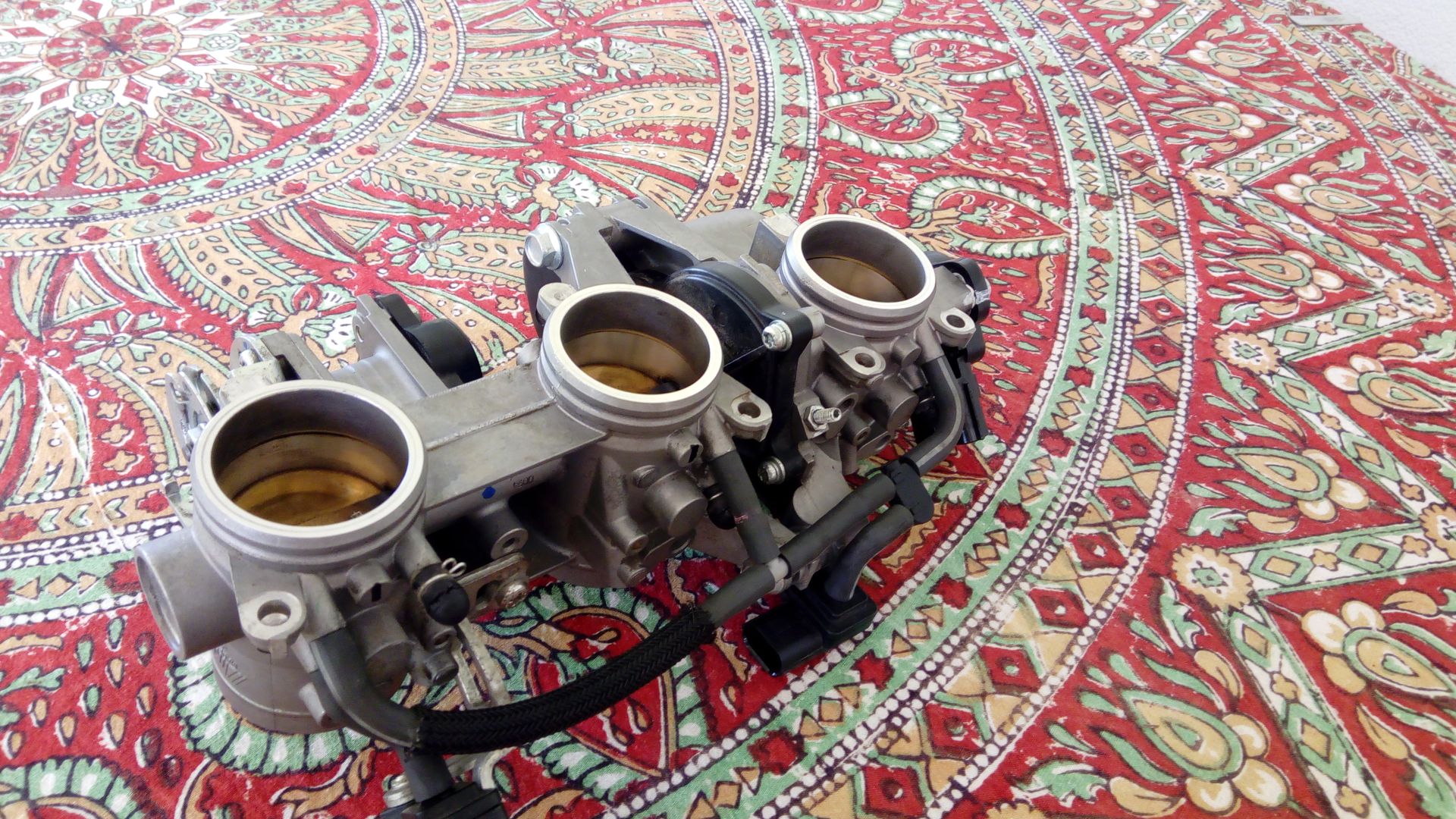

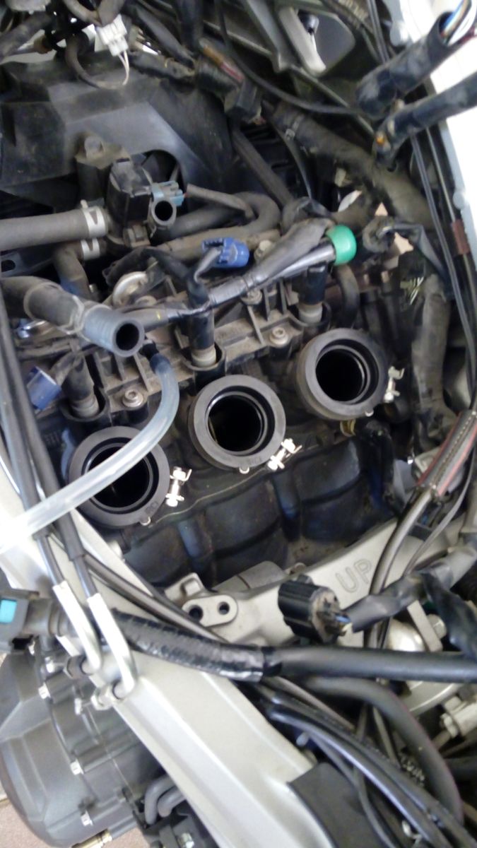

#7 Leider nein ...... vielleicht findet man was in You Tube ..... im Prinzip hab ich das Teil komplett ausgebaut ( Tank und Luftfilter müssen natürlich runter) und ca. 1 Std. mit Bremsen Reiniger und Zahnbürste gereinigt ..... die Drosselklappen ( sind ja auf einer Achse - die wiederum am Stellmotor hängt ) kann man beim Reinigen ruhig mit den Fingern aufdrücken - sind federbelastet und gehen dann wieder in die Ausgangslage zurück..... Der Ausbau ist schon etwas knifflig, da man teilweise nur sehr schwer ( von unten) zu den Schrauben an den 3 Gummimuffen kommt ( die das Drosselklappendings mit dem "Motorblock" verbinden ) ....... klappt aber nach einigen "Verrenkungen" klarerweise auch...... es sind glaub ich 2 (oder 3 ?) Stecker zu ziehen und die 2 "Gasseile" auszuhängen damit das Ding rausgeht......wenn man´s 1 mal gemacht hat ist es denk ich in einer halben St. erledigt erledigt ...... keine Raketenwissenschaft also..... 2 Fotos hab ich gemacht ..... mehr leider nicht ...... wenn man´s in der Werkstatt machen lässt kostet das schon Einiges, denk ich .... da ich gern schraube und offenbar auch keine 2 Linken Hände hab wars eigentlich kein Problem und auch ohne Spezialwerkzeug zu schaffen....Drosselklappensynchro nachher natürlich notwendig ..... hab ich aber auch selber gemacht mit 3 Glasflaschen + ein paar Meter Schlauch...... da hab ich aber in nem anderer Fred schon mal einen Link reingestellt .....
