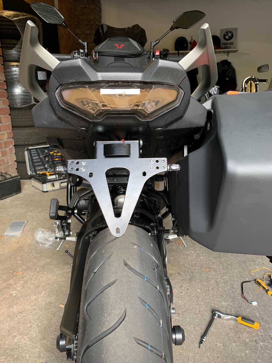

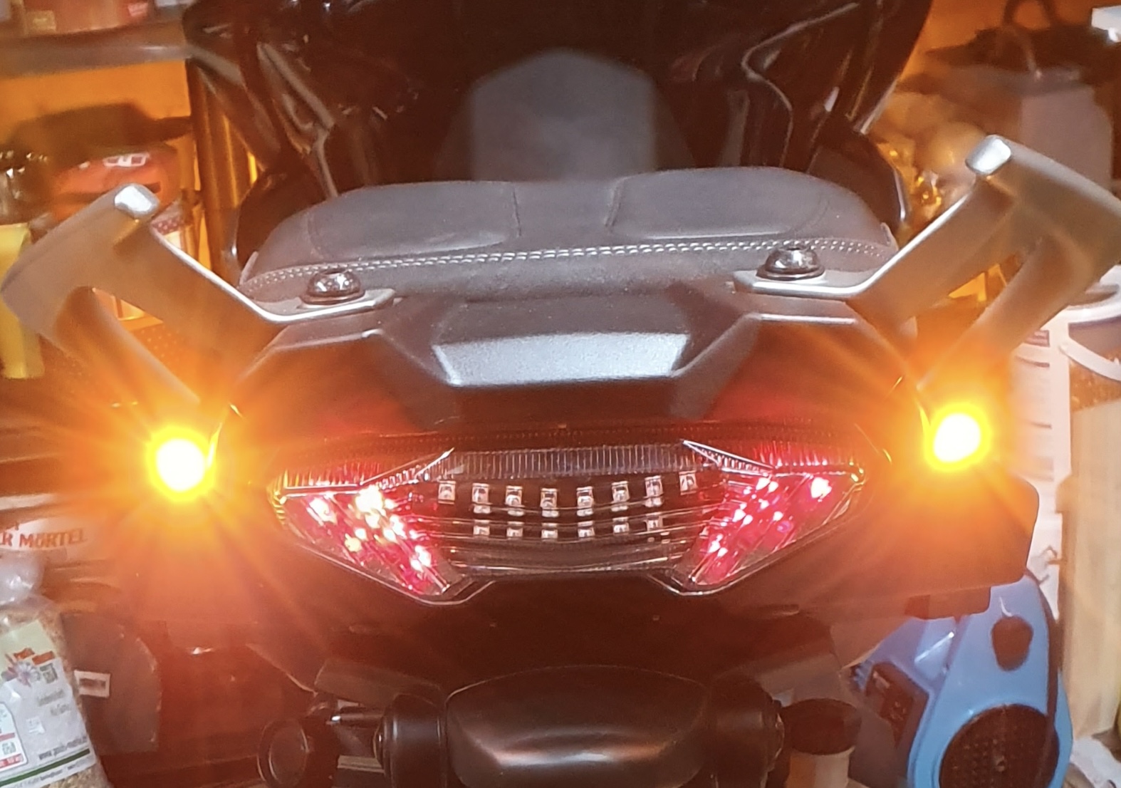

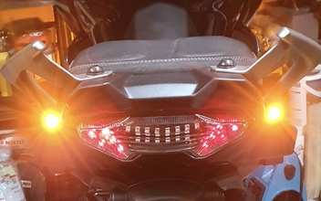

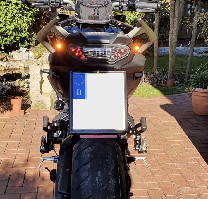

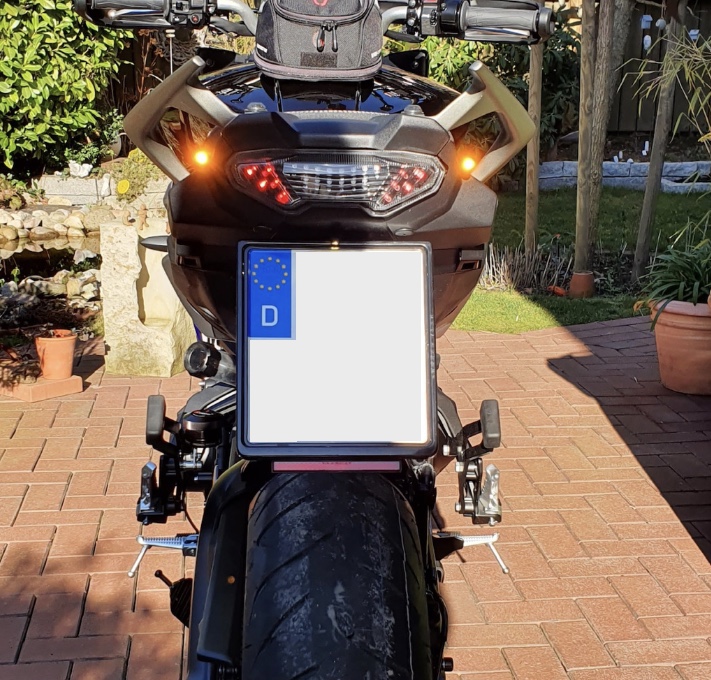

    Meine Lösung schaut so aus. Jederzeit gut sichtbar, egal ob Koffer dran oder nicht und extrem hell. Bei Nichtbenutzung völlig unauffällig.
    Damit kann, bezogen auf “kurzes Heck”, alles realisiert werden :icon-idea::happy-sunshine:
    Gruß Mike

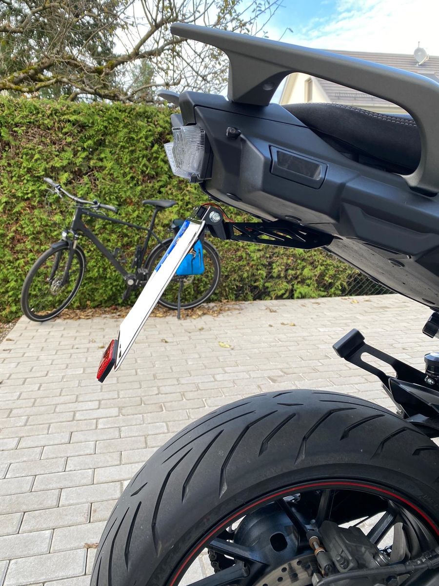

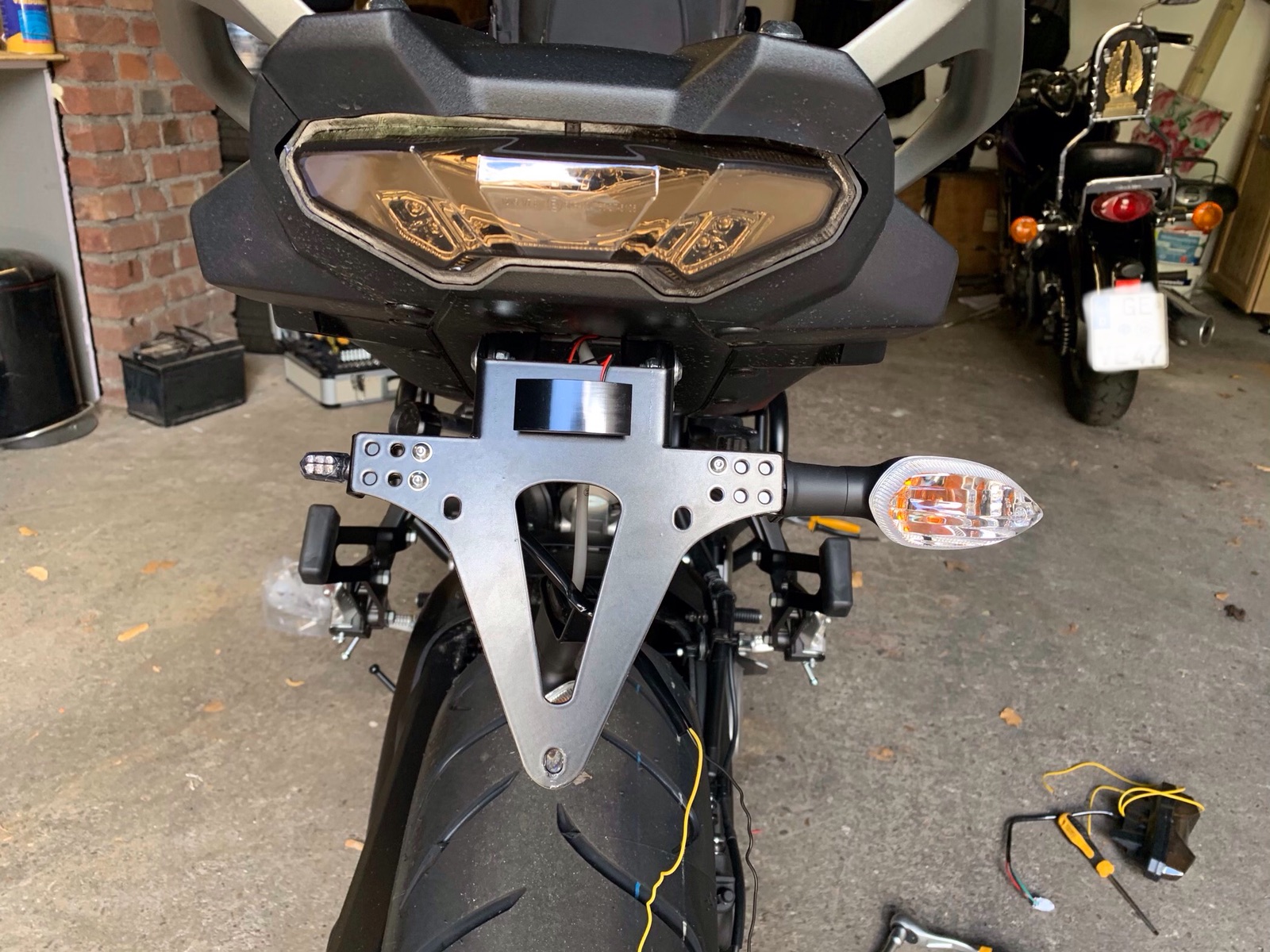

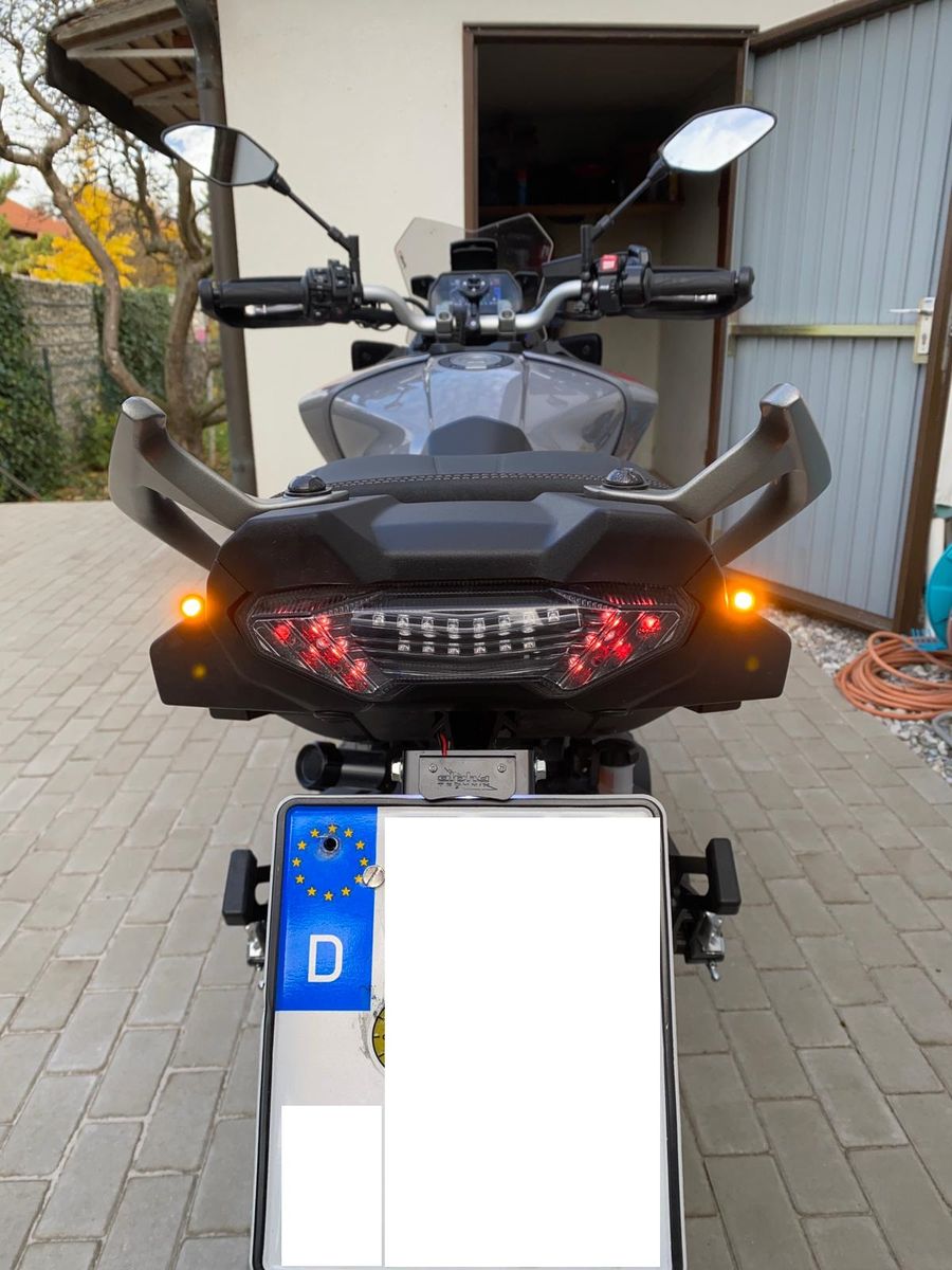

    Hallo kloppi, Mike, toffelwurst
    vielen Dank für Eure Infos und Bilder. Schaut alles recht gut aus.
    Könnt Ihr mir evtl noch mitteilen welchen Halter Ihr verbaut habt.
    Grüße und Danke von stali00

    Wenn man einen kurzen KZH verbaut sind die Blinker, falls neben dem Nummernschild angebracht mit montierten Koffern nicht gesetzeskonform, da nicht von der Seite (30°) sichtbar.
    Vielen ist das egal, wüsste auch nicht dass deswegen schon einmal jemand Schwierigkeiten bekommen hätte....
    .... Fahrradkette!
    Deshalb ist nur die Lösung von trudi und toffelwurst die richtige!

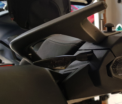

    Und hierzu sind natürlich die ultrakleinen sexy- Kellermannblinker Atto ideal, die sind so klein, dass man sie an der Kunststoffverkleidung des Hecks anbringen kann (vermute ich). Würde ich heute genauso machen.

    Mit der überarbeiteten Version von Bruudt (gab vor paar Monaten einen "Rückruf", ist nun länger) kommt man aber schon in die Richtung. Zwar noch nicht ganz 30° würde ich behaupten, aber denke das kann so durchgewunken werden.
  • #10
    Genau so ist es mit der Montage, 5mm "Löchlein" in die Verkleidung und gut.
    Gruß Mike
    ... ride a bike and let the wind blow away all the sad moments
