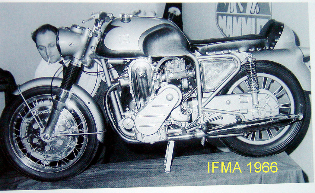

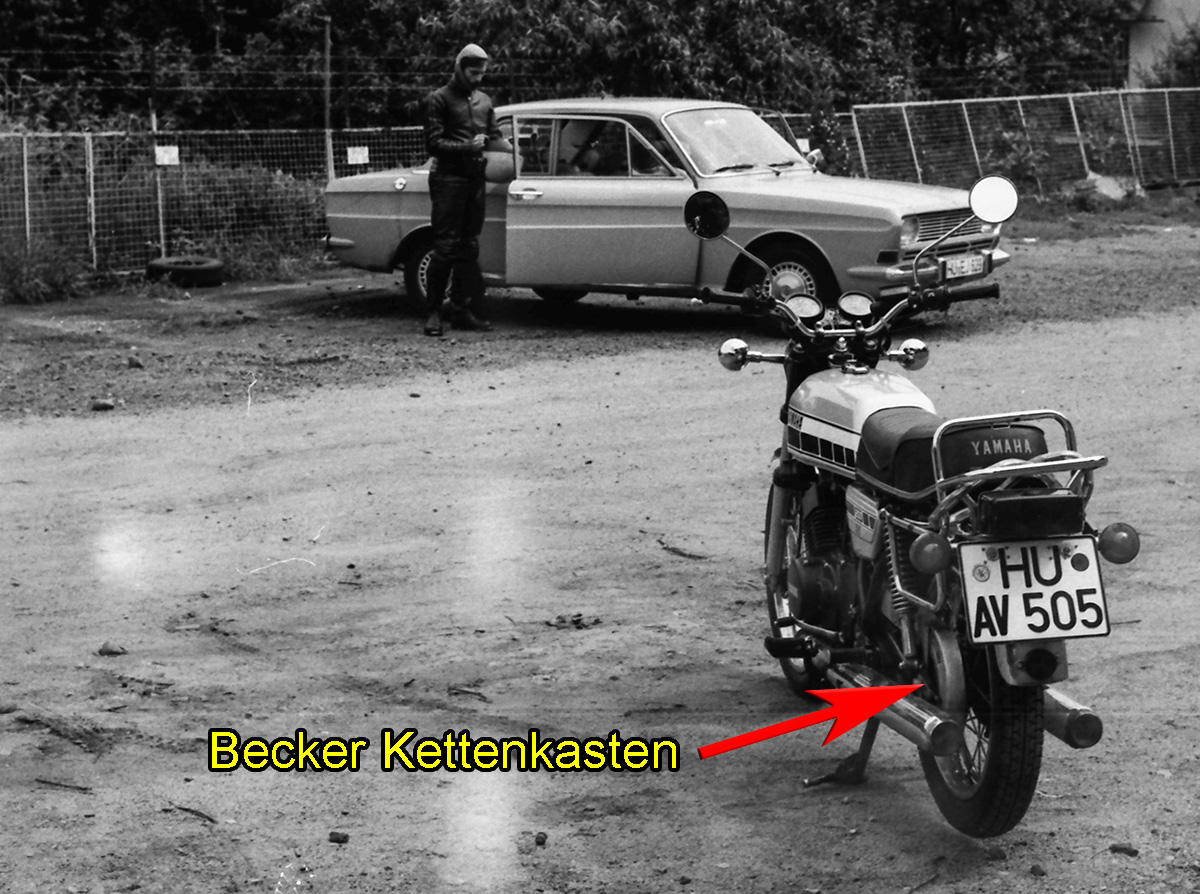

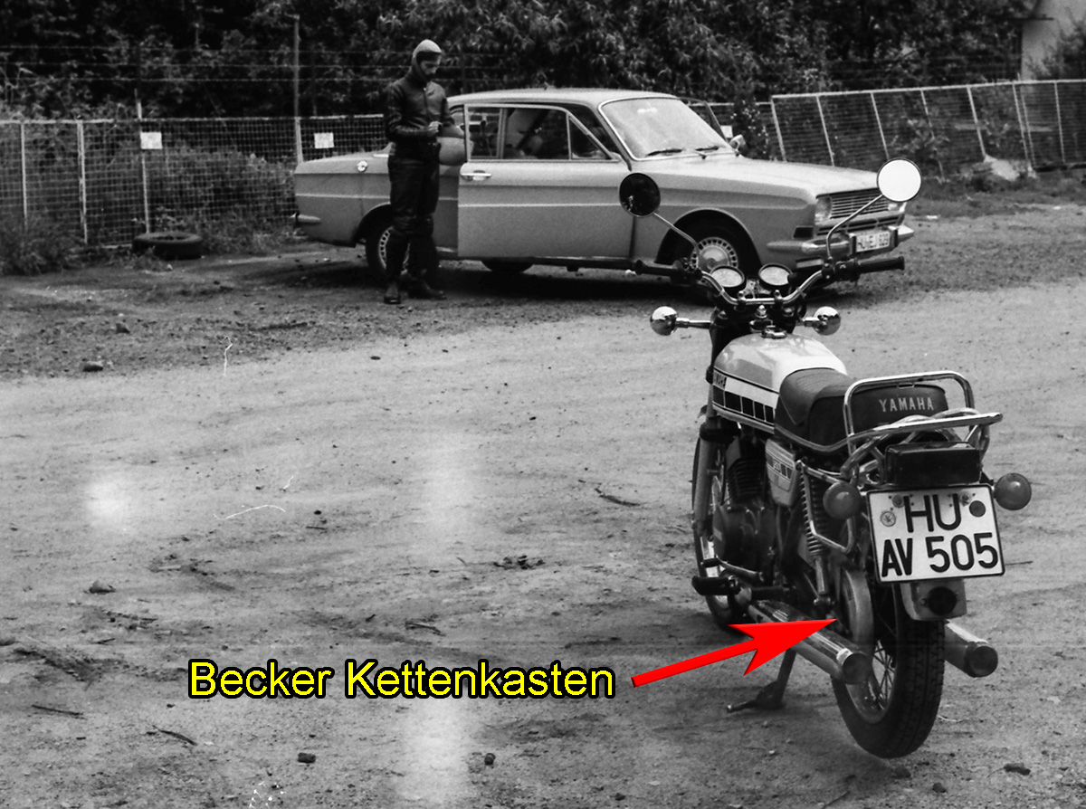

    Da gab es diverse Kettenkästen. Z.b. wie bei der Münch im Ölbad laufend, bei der MZ ein Fett gefüllter geschlossener oder wie es 1978 mein Bruder an seiner RD 250 gemacht hat ein Becker Alu-Kettenkasten. Der schützte vor allem vor Dreck und Staub und verlängerte die Kettenspannintervalle erheblich. Das alles erledigte sich dann durch die O-Ring Kette.
