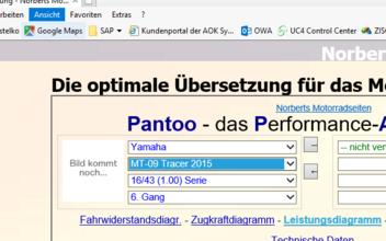

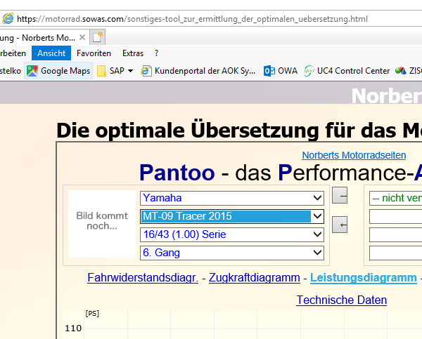

    Ich habe gerade auf Norberts Motorradseiten nach der Übersetzung für die MT09 mit und ohne Tracer gekuckt. Da steht Tracer 16/43 MT09 16/45 .
    Das hisse die MT09 wäre serienmässig kürzer übersetzt. Ist das so? Kann ich mir an meiner Tracer dann ein 45er Kettenblatt montieren und muss die Grünen
    nicht fürchten?
    Beim Ritzel können sie eher schwer nachzählen. Ist aber nicht so prickelnd für die Kette. Wer ich aber sicher machen.
    Ist denn dann die anzeigte Geschwindigkeit noch korrekt? Vermutlich nicht , wird sich einfach aus Gang und Drehzahl errechnet.
    Ob die Übersetzung tatsächlich anders ist weist du aber auch nicht oder? Ich geh mal von einem Fehler auf der Seite aus.
