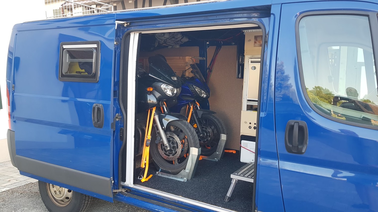

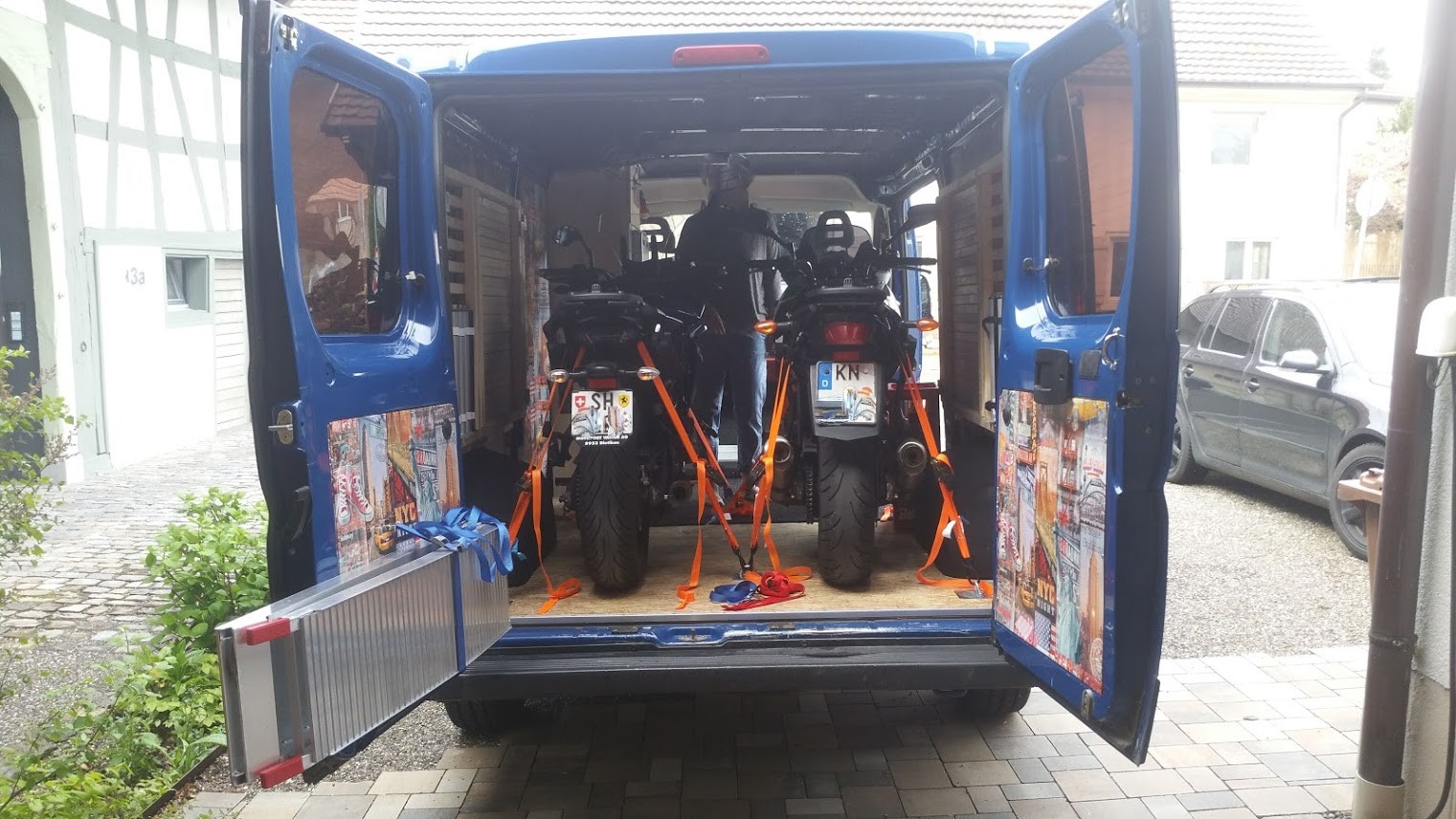

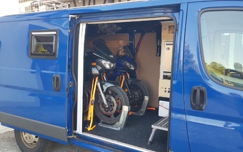

    Der Vorderradständer ist so fest mit dem Boden verschraubt mit Gegenplatte unterm Fahrzeug + zusätzliche stabilere Ösen für die Spanngurte auch mit Gegenplatte unterm Fahrzeug ... wenn das Motorrad bei einem Auffahrunfall trotz meiner Befestigung durch die Karre schiessen sollte, habe ich vorne ganz sicherlich noch viel mehr Probleme ;)
    Ich habe mir darüber ne Menge Gedanken gemacht, und ich bin überzeugt das die gewählte Variante einem Auffahrunfall
    (zumindest bei einem den ich in der Kabine überleben kann) stand hält.
    Wir sind jetzt schon ne Weile mit der Karre unterwegs und die Motorräder stehen bombenfest
    Das hält auch bombenfest wenn das Heck gegen hochsteigen gesichert ist. :thumbup:
    Wenn die Motorräder in ordentlich verschrauben Radwippen auf dem Hänger oder im Transporter nicht an Ort und Stelle bleiben waren die G Kräfte deutlich über dem was ein Fahrer mitmacht<X

    Das sieht solide aus :)
    Die Idee mit der Aufbewahrung der Rampe find ich ja mal klug gelöst:thumbup:

    Danke ;)

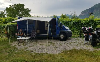

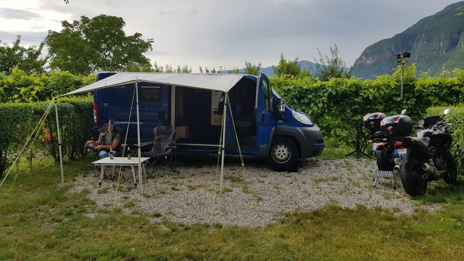

    Muss jetzt eben nur schauen wie meine hoffentlich zukünftige 900 GT neben die Tracer 700 meiner Partnerin passt ... :/:rolleyes:
    Wenn alles passt und jemand Interesse hat sich auch so einen Transporter zuzulegen ... bin ich sehr gerne bereit
    meine Erfahrungen und Tipps weiter zu geben ... weiß nur noch nicht in welcher Sparte des Forums ^^
    Wir schlafen auch darin ... alles vorhanden ... Betten, Kühlschrank, Fernseher, Tisch, Stühle, Vordach, ...
