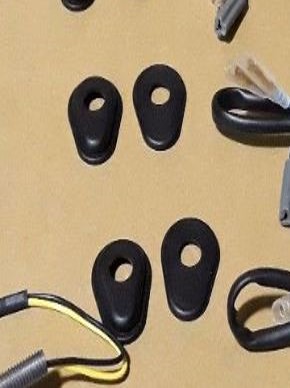

    Die Abdeckungen für die Löcher in der Verkleidung beim Einbau von LED Blinkern.
    Bei der linken Abdeckung ist eine Wölbung ! Gehört die in das Loch der Verkleidung , oder nach außen ?

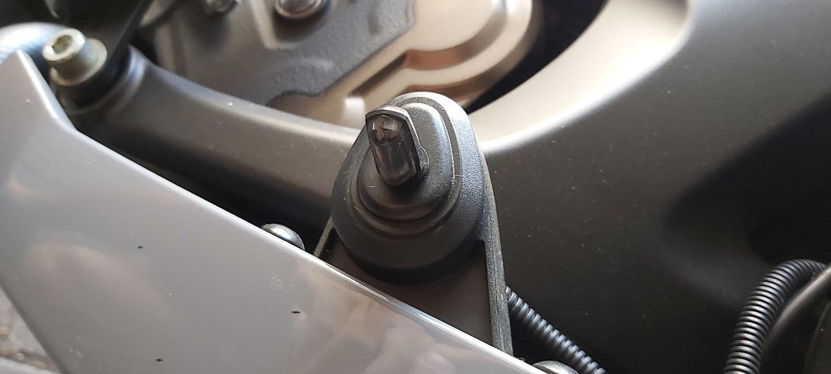

    Ich habe meine auch wie oben gezeigt montiert - vorn und hinten.
    Da das Loch zu klein, würde die Wölbung gar nicht in die Öffnung passen - und wenn, könntest du die Blinker dann auch drehen, da die Gewindehülse keinen "Verdrehschutz" hat.
  • #9
    Genau so wurden sie bei mir ja auch montiert. Dadurch kann man die Abdeckungen aber über dem Loch drehen, so das es wieder zu sehen ist. Egal wie fest ich die Mutter vom Blinker anziehe, die Abdeckungen kann man verdrehen.Den Blinker kann man natürlich noch drehen, aber die Löcher bleiben verdeckt wenn ich die Platten anders anbringe.
    Aber danke für die Antworten und Bilder, werde mal wenn es etwas kühler ist, versuchen die Abdeckungen anders zu montieren.

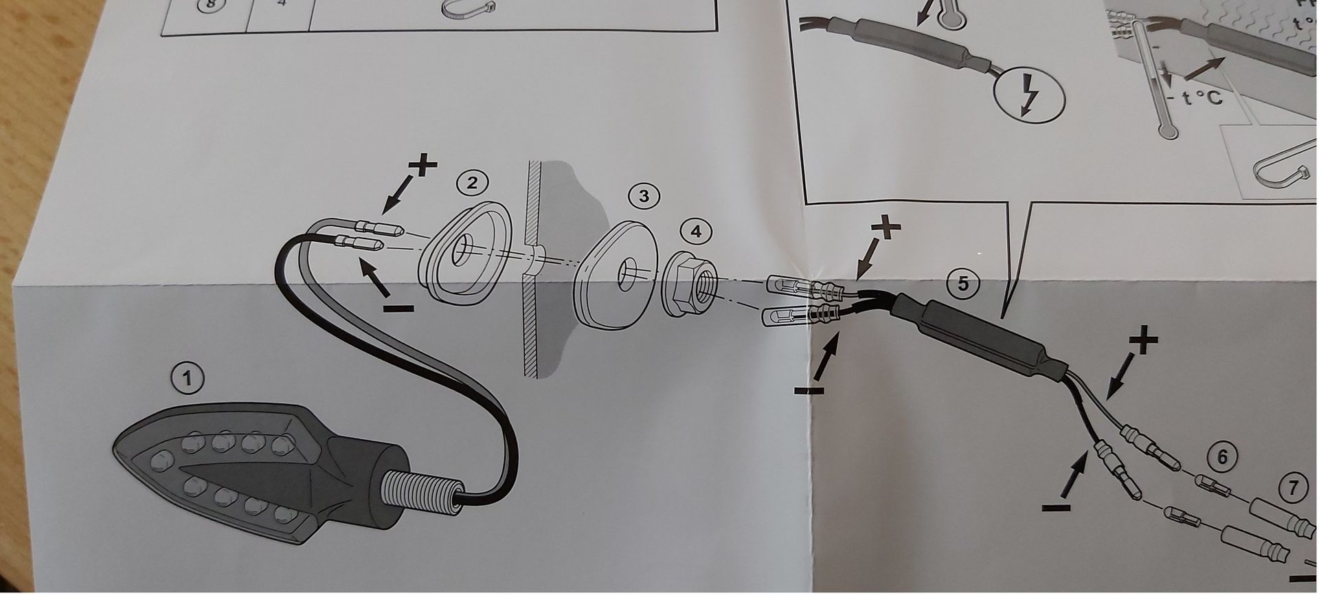

    Hier ein Bild der Beschreibung der Orginalen Yamaha LED Blinker. Sagt eigentlich alles.
