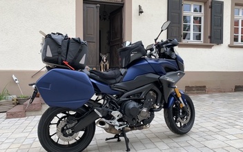

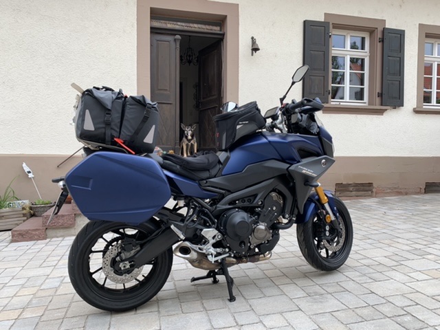

    Bei meiner Frankreichtour bemerkte ich Lenkerflattern bei 50-75km/h im Schiebebetrieb.
    Ich hatte 32kg Gepäck dabei, wovon allerdings 12kg Koffer schon mit eingerechnet sind. Ich hab den Luftdruck gemäß Handbuch angepasst, Federvorspannung hinten erhöht, Dämpfer straffer gestellt. Das hatte alles nur homöopathische Wirkung. Ohne Gepäck wirkt Tracer 900 GT in dem Geschwindigkeitsbereich etwas nervös, läuft aber gut.
    Gruß Markus

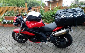

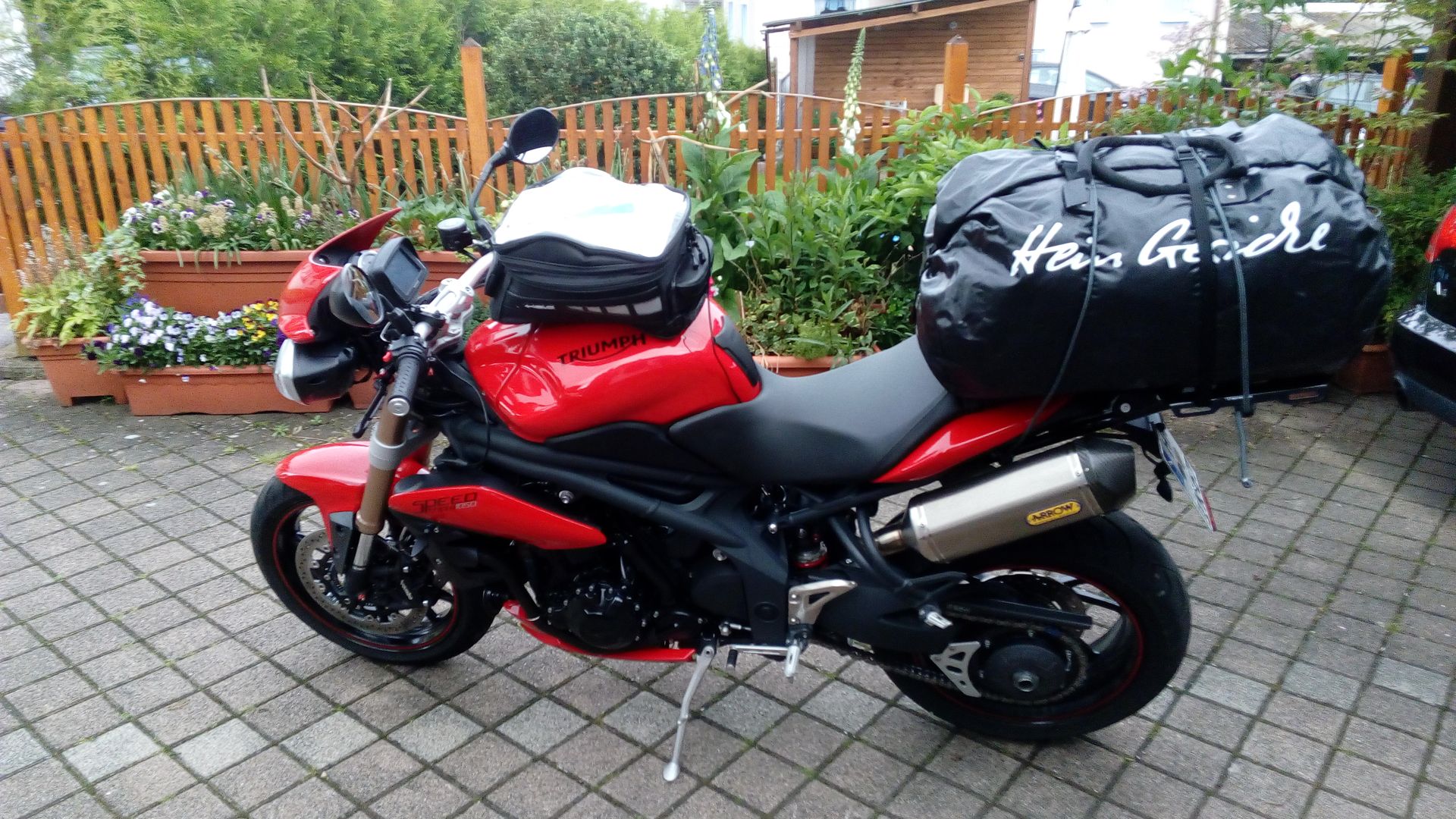

    Hihi
    Deine Tasche ist nochmal größer :D
