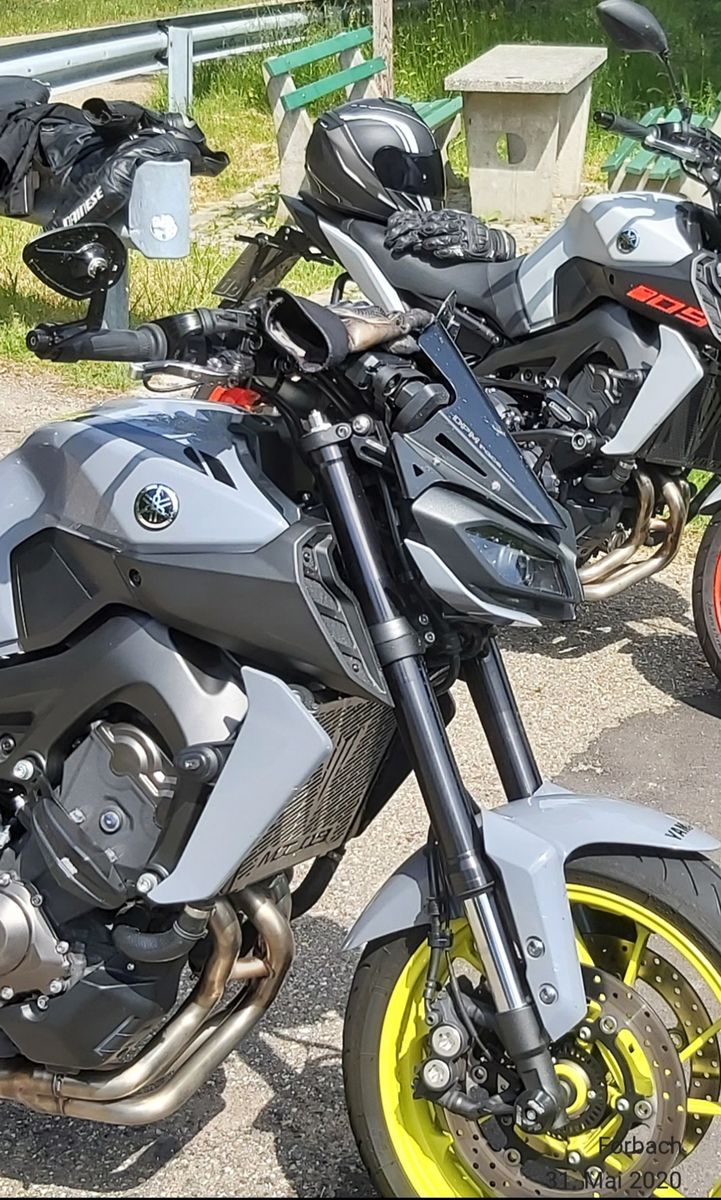

    hier mal meine Erfahrung zum DPM Windschild was die Eintragung betrifft, die Fahreigenschaften und die Windabweisungseigenschaften.
    Zuerst einmal über das Moped und warum das Windschild, zum einen praktische Gründe, es war beim Kauf mit dabei und füllt die etwas leer aussehende Front und wirkt dabei am edelsten, bedingt durch die Fertigung aus eloxiertem Aluminium.
    Um das Windschild eintragen zu lassen (für den dummen Fall, dass man wen anfährt, der mit dem Kopf auf dem Windschild aufschlägt und sein leben lang behindert ist) war ich erstmal bei meinen Mechaniker, der dicke mit seinem TÜV´ler ist. Dieser meinte nur "Jung, dat sieht ja aus wie als soll dat da anjeschraubt werden, wurdest ja schon dreimal nit drauf anjesprochen von de Rennleitung, ich würd da ja kein uffriss mache" In der Tat wurde ich bereits dreimal angehalten und solange ich nicht erwähnt habe, dass es keine ABE hat, hat es auch keine Polizei interessiert.

    Also am nächsten Tag zum TÜV gefahren und siehe da, anderer Sachverständiger andere Meinung.
    "Dadurch, dass sich das Windschild in die Form des Motorrads einschmiegt, benötigst du gar keine Eintragung, können wir aber gerne machen, damit die Rennleitung gar nicht erst auf dumme Gedanken kommt"
    Also mit Ihm gesprochen nach den Rund 20 Minuten Begutachten und Fotos machen ist er dann also rein gegangen und kam mit 4 Seiten Gutachten und einer Rechnung von 72 Euro wieder raus. Er meinte nur, das Windschild stellt ja offensichtlich keine Gefährdung da und da es ähnlich wie Windschilde mit ABE gebaut ist, wäre ein Fahrversuch mehr als nur unverhältnismäßig.
    Somit habe ich jetzt meine Eintragung und bin total zufrieden.
    3 Ingenieure mit 3 Meinungen und 3 verschiedenen Gutachten... Leider gibt es keine Einheitliche Lösung, das finde ich sehr schade. Was man bei einem Sachverständigen eintragen kann, ist beim anderen Gefährlich und nicht eintragungsfähig...
    Ich hoffe jemand kann etwas mit meinen Erfahrungen anfangen, grade die, die auch an dem DPM Windschild interessiert sind und auch legal damit unterwegs sein wollen.
    Zu den Fahr- und Windabweisungseigenschaften kann ich nur so viel sagen wie, die sind zu vernachlässigen, da es so ziemlich gar keinen positiven Effekt hat auf die Windabweisung. Auch das Fahrverhalten hat sich nicht verändert, weder ins negative, noch ins positive.
