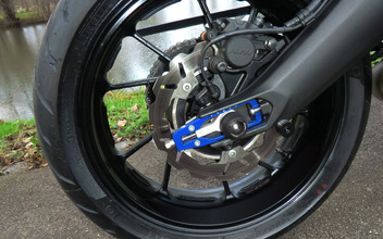

#29 Hallo,
ich habe die Kettenspanner in schwarz verbaut und würde diese aus heutiger Sicht nicht wieder kaufen, weil
1. es relativ schwer ist, die Achse durch den Spanner zu bekommen, da die Achslöcher des Spanners an den Kanten eckig sind und nicht ein wenig abgerundet sind. Durch die eckige Bauweise muss die Achse genau anliegen bevor sie durchgesteckt werden kann.2. Die hinteren Schrauben, über die ich die Kette spanne, haben Flugrost angesetzt. Bei diesem Preis ein NoGo.
3. Die Kettenspanner verhindern nicht, wie ich gehofft habe, dass die Kette trotz Feststellung des Kettenspanners beim anziehen der Achsmutter stärker gespannt wird.
#30 Zitat von altwillichAlles anzeigenHallo,
Punkt 1 versteh ich nicht, kannst Du das mal genauer erklären?
Punkt 2 ist verständlich, würd mich auch ankotzen.
Punkt 3 versteh ich auch nicht, auch da würd ich mich über eine Erklärung freuen.Grüße
