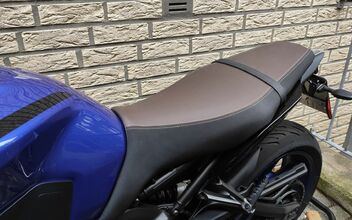

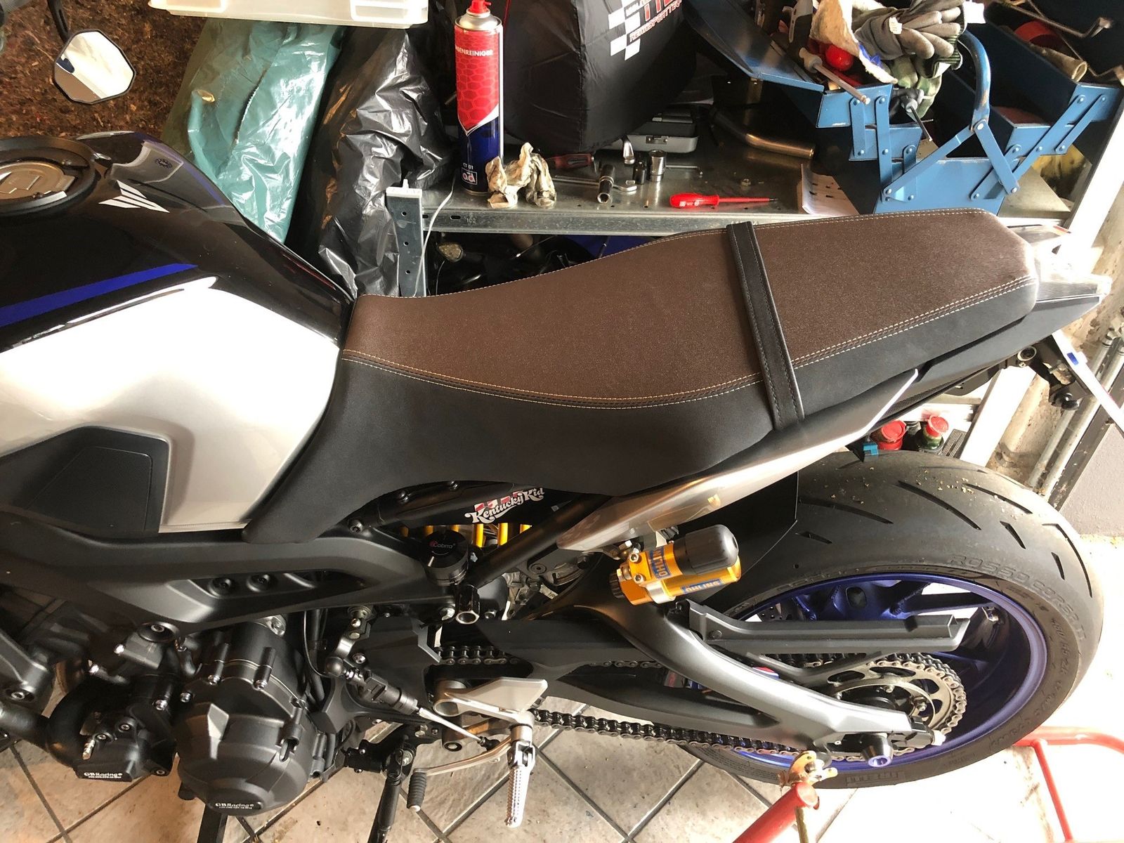

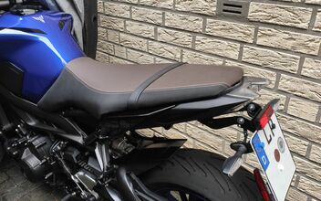

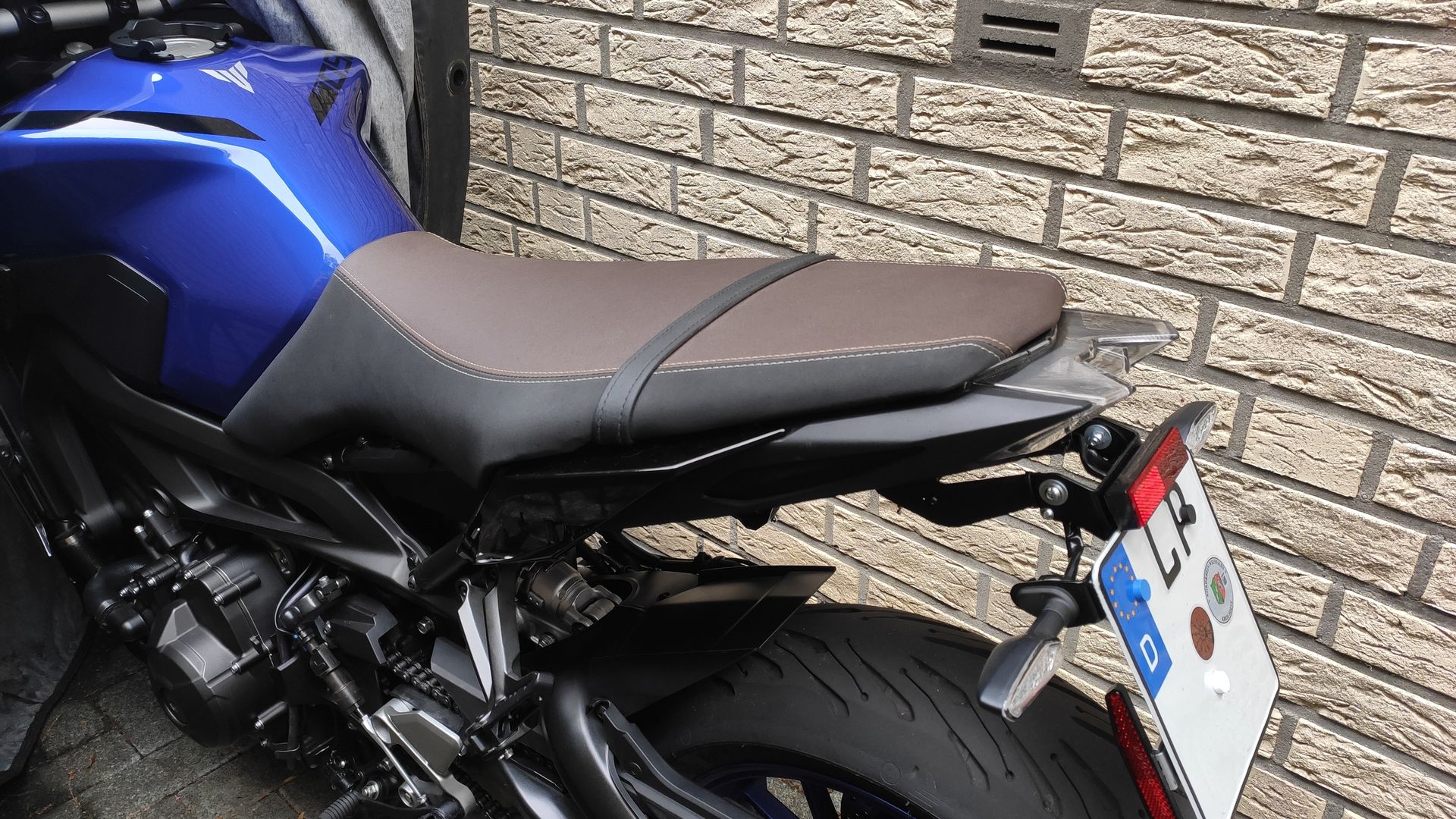

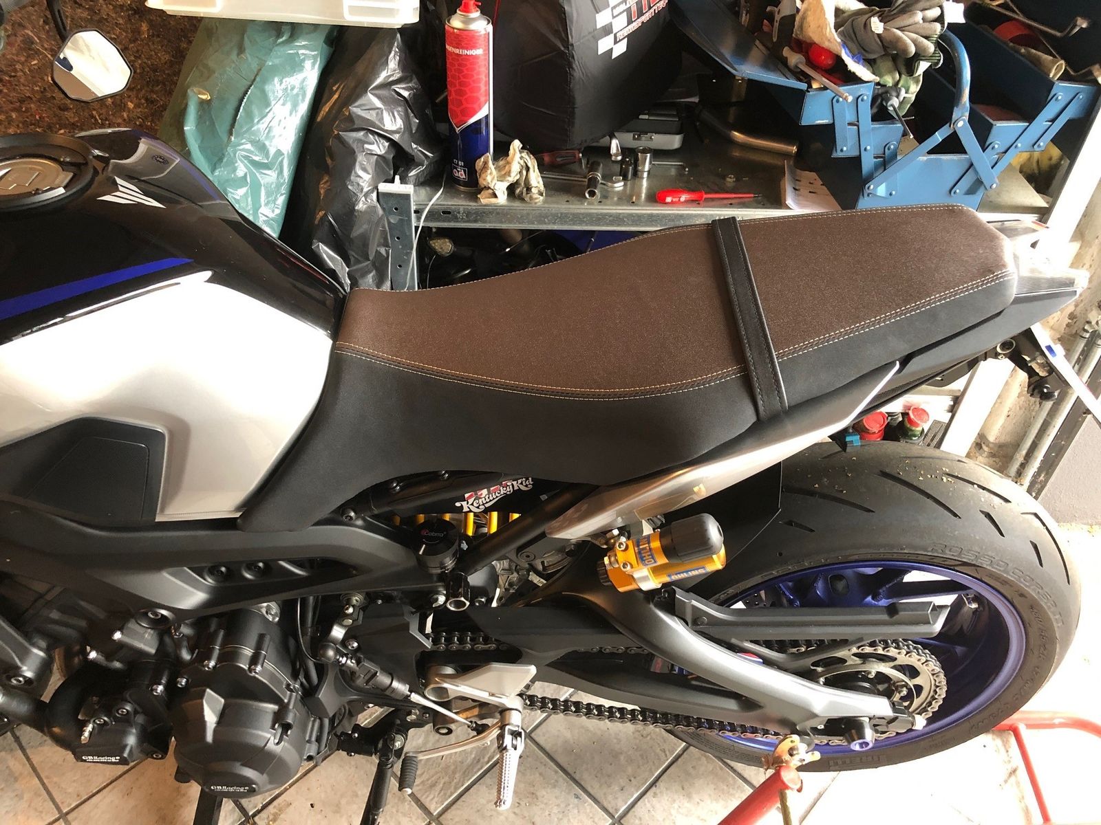

    nein das kommt nicht in Frage. Habe die SR Sitzbank selbst bezogen mit Anti Rutsch Kunstleder. Das war nicht teurer würde ich behaupten :)

    Wenn man das Kunstleder dauerhaft abriebfest und UV Beständig färben möchte braucht man schon recht gute Farbe aus dem Automobil/Marine Bereich. Da liegt man schnell bei 50€ für eine kleine Dose. Bei Standart Farben wie Schwarz ist ein neuer Bezugstoff da deutlich günstiger. Wenn der etwas dehnbar ist braucht man nichtmal Nähen.

    So hab ichs früher auch gemacht (mit Louis Kunstleder)
    Beim über die Form spannen, statt abzunähen, wird leider die Sitzbank dramatisch härter. Ein Sattler ist zwar teur, das Ergebnis, jedenfalls für nicht Eisenärsche, ist aber auch spürbar komfortabler.

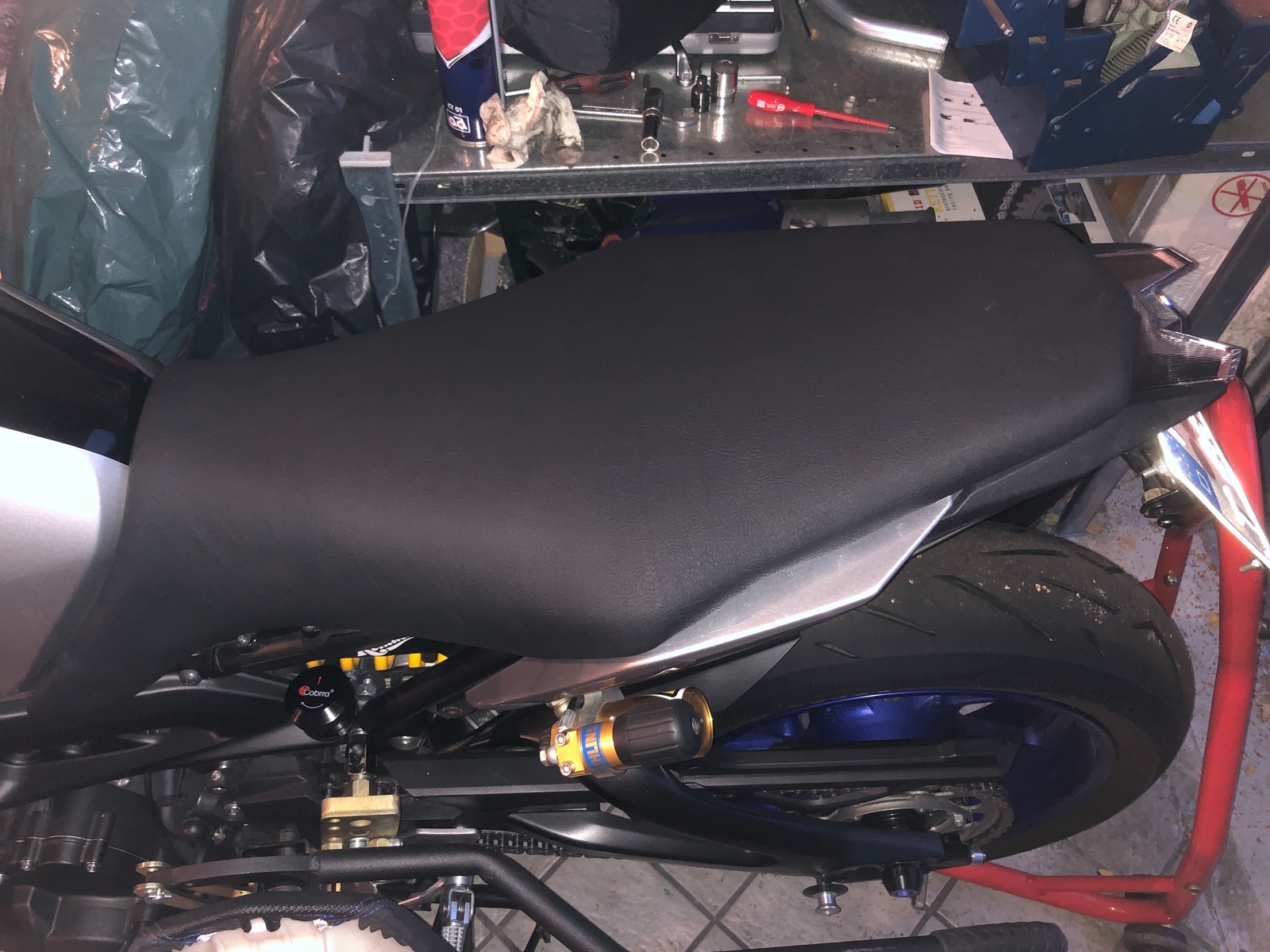

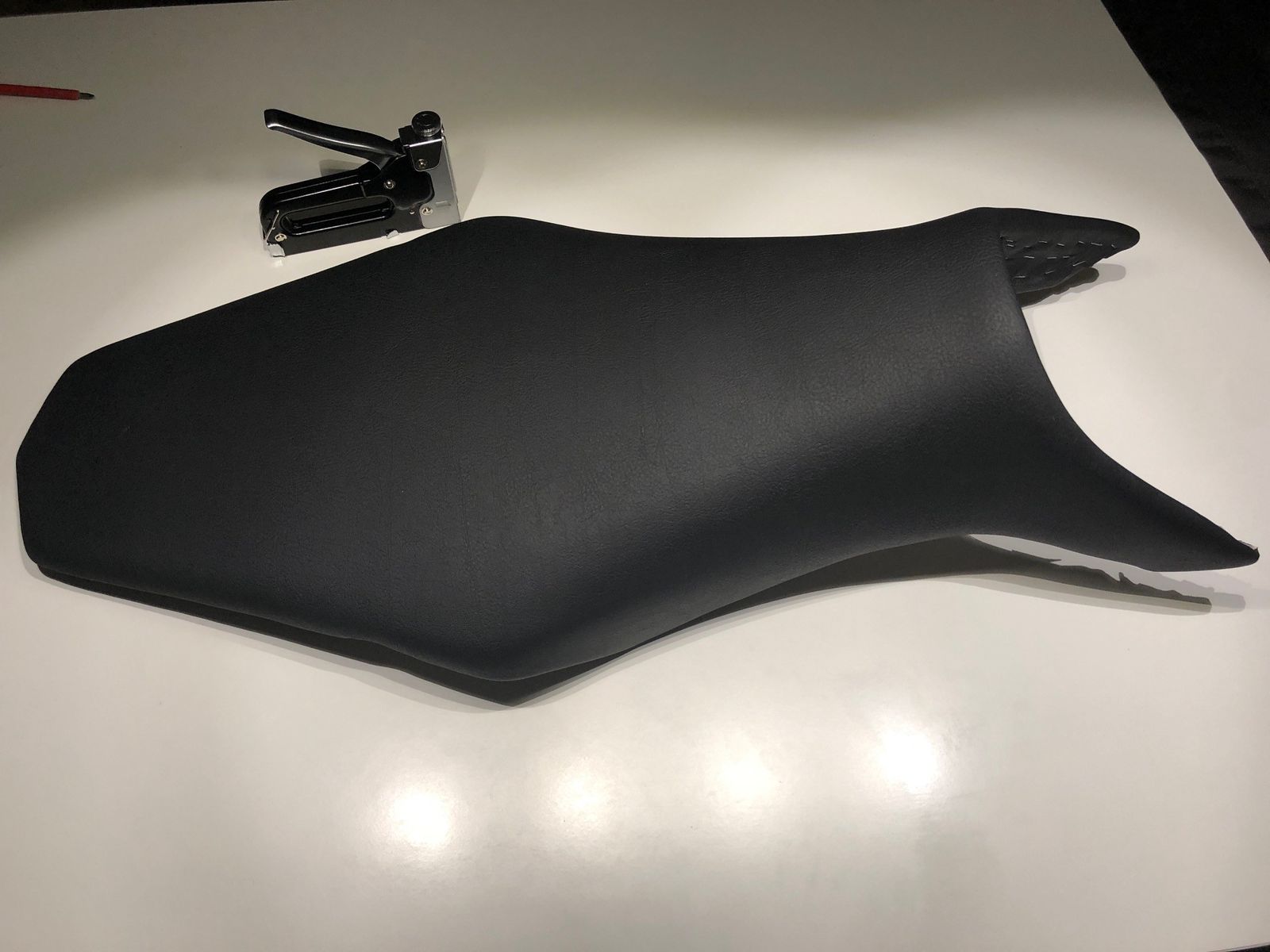

    Ne das war die erste Sitzbank. War etwasfummelei aber es war jetzt nicht so schwierig. Ich werde die Tage mal ne kleine Testfahrt machen.
    Hier bestellt https://www.motorrad-sitzbank-…/shop/kunstleder/schwarz/
    Skai Nr. 2 schwarz antirutsch 207 x 1033
