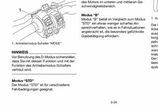

#90 Übersetzung kann über Modi eindeutig nicht verändert werden (Getriebeübersetzungen geben das ja nicht her).
Über die Kennfelder, die über die Modi vorgegeben werden, kann jedoch so einiges geändert werden. Bin kein Fachmann, denke aber das Dinge wie Einspritzzeit/-menge, Zündzeitpunkt, Drosselklappenstellung etc. damit verändert werden. Damit ändert sich dann die Drehmoment- und letztlich auch Leistungskurve (PS-Leistung). Da ich selbst eine RN43 habe, denke ich das im B-Modus, analog zur RN29, die Drehmomentkurve und die Leistungsabgabe über das gesamte Drehzahlband etwas reduziert sind. Zumindest mein subjektiver Eindruck. Da die MT09er bei 210 km/h abgeregelt sind, reicht dazu dann aber wohl auch noch der B-Modus bzw. dessen Leistung von immer noch mehr als 100 PS aus. Getestet habe ich das aber selbst noch nicht, da ich den B-Modus eher nur bei Regen nutze.
Sinn der Modi ist ja eine gewisse Variabilität was die Leistungsabgabe angeht. Von smooth bis agressiv. Da bei B-Modus die Priorität auf ein sanftes Ansprechen und möglichst gute Fahrbarkeit gelegt wurde, war die Leistung dabei wohl eher nebenrangig. Auf Letzteres sind die beiden anderen Modi ausgelegt worden. Mit dem Standard-Modi hat man in meinen Augen recht gut die Ansprüche aus beiden Aspekten vereint (wobei ich da von der RN43 spreche).
