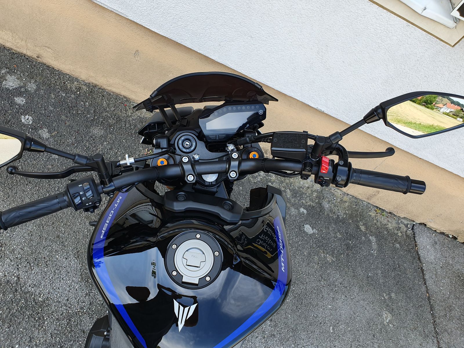

    Ich wollte heute bei meiner SP die vordere Tankverkleidung (Bild) abbauen. Diese ist ja bekanntlich mit 4 Schnell-/ Drucknieten am Tank befestigt. Hierbei habe ich erst die beiden "inneren" Nieten gelöst (also die, die man nicht von oben sondern zwischen Tank und Gabel löst). Das ging ohne Probleme und so wie es sollte, also Pin reindrücken -> Niete raus -> fertig.
    Dann wollte ich die beiden oberen Nieten auf die gleiche Weise lösen und habe die Pins entsprechend reingedrückt. Hierbei ist mir schon aufgefallen, dass keine der beiden Nieten das typische Klickgeräusch gemacht haben. Als ich dann versucht habe die Abdeckung nach oben wegzuheben war das dann auch entsprechend nicht mögich. Keine der beiden verbleibenden Nieten hat sich auch nur einen Millimeter bewegen wollen. Egal wie massiv die Krafteinwirkung war, die Nieten wollten sich nicht lösen und entsprechend konnte ich die Tankverkleidung nicht abbauen....
    Daher meine Frage: Ist es möglich das solche Nieten OEM defekt verbaut werden (diese wurden vorher noch nie entfernt)? Falls ja, wie bekomme ich die Tankabdeckung jetzt ab bzw. die Nieten raus? habe versucht von unten mit etwas langem reinzugehen, der Winkel ist dafür nur leider sehr schlecht....
    Wäre hier für Tipps wirklich dankbar, da ich gerade etwas ratlos bin wie ich weiter Vorgehen soll, insbesondere ohne Lack, Plastik oder diesen Gummi zu beschädigen.

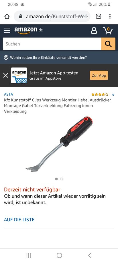

    Wusste garnicht, dass es sowas gibt.... Hast du nen Link für einen Artikel der verfügbar ist?
    Aber mache ich damit nicht die Niete kaputt?
    Das wird leider bei mir auch die Lösung sein wenn keiner was anderes hat. Werde aber definitiv mal diesen Nietenheber organisieren....

    Was ich da jetzt auf die Schnelle ausgesucht habe ist nicht gerade die beste Wahl. Für das Moped würde ich lieber einen kurzen nehmen. Google einfach mal da gibt's jede Menge
