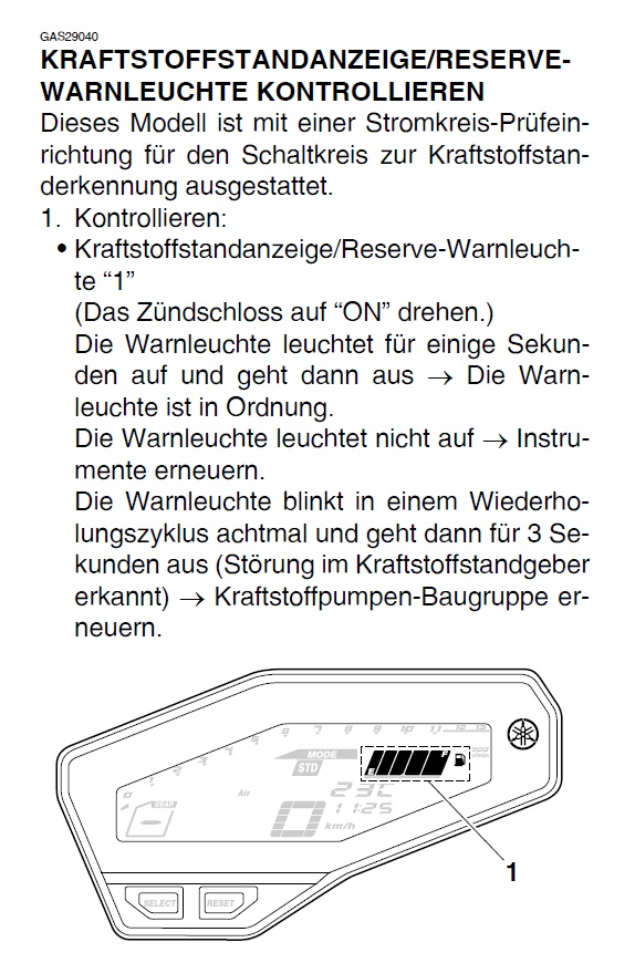

    Dumme Frage, was ist mit der "Warnleuchte gemeint?"
    Die Füllstandsbalken an sich oder eine separate LED?
    Muss zugeben, daß ich da noch nie bewusst darauf geachtet habe, was wann leuchtet. ^^

    Vermutlich die Balkenanzeige, wenn es keine separate Anzeige für Reserve gibt - da hilft ein Blick ins Fahrerhandbuch.
    Ich hab ne Tracer, da gibt es eine separate Reserve-Warnanzeige im Display.
