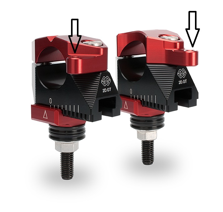

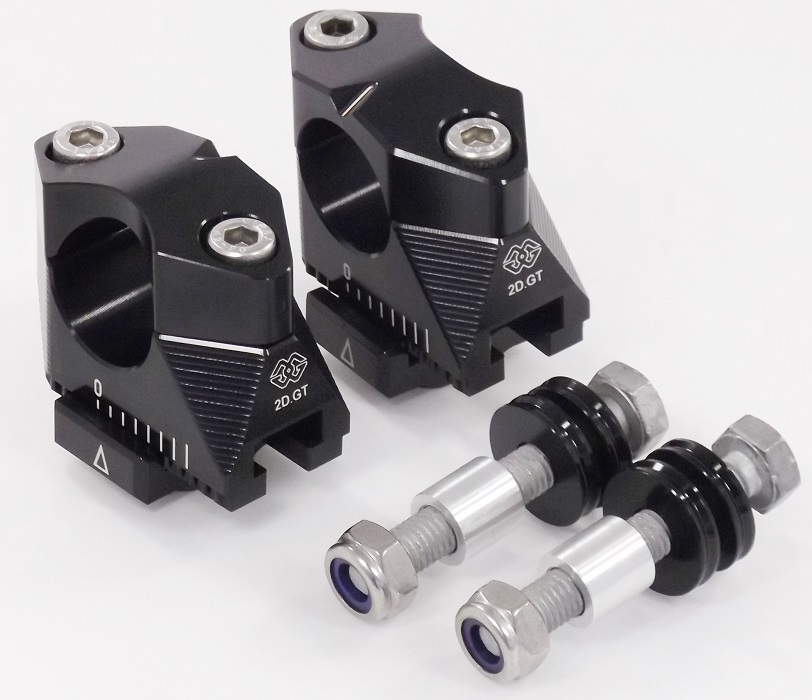

    Ich habe diese bei Louis bestellt und habe die Riser heute erhalten. Natürlich habe ich diese gleich ausgepackt. Leider ist mir dabei aufgefallen, dass bei den Gilles Risern (das Set ist spezifisch für die RN43) die Halterung für die USB Steckdose (links) sowie dieser "Kabelabstandshalter" (rechts) fehlen (fahre eine SP).
    Daher die Frage, ob diese von den original Risern übernommen werden müssen oder bei den Gilles Risern einfach nicht vorgesehen sind? Die Linke Seite wäre mir relativ egal, jedoch hätte ich es schon ganz gerne wenn ich rechts diesen Kabelhalter nicht verlieren würde.

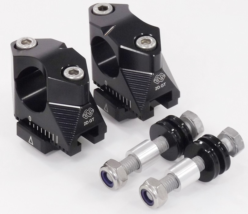

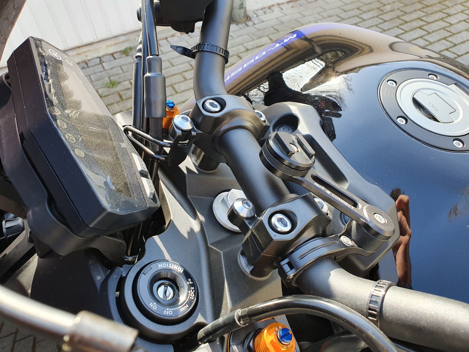

    Wo hast du denn Bild 2 her? Bei der SP kenne ich mich nicht so wirklich aus aber ich weiß das es einen Unterschied macht wenn man für die Tracer RN57 die original Gilles Reiser oder die von Louis - Polo -....... bestellt. Die sind auch unterschiedlich.

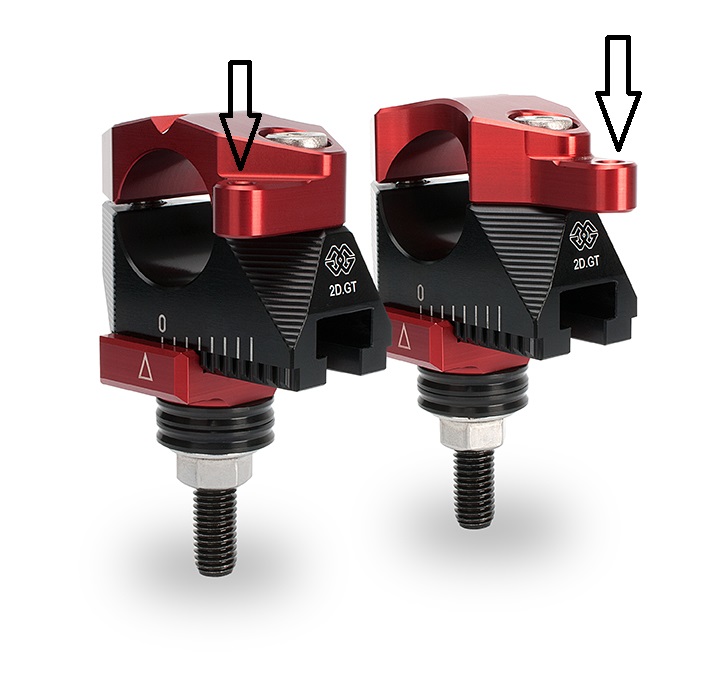

    Die Teile sind nicht vorgesehen. Ich habe auch die Gilles Riser verbaut und ohne den alten Schnickschnack.

    erstmal danke für die Antwort. Bei den originalen Risern der SP sieht es ja aus wie auf den Bildern anbei. Das heißt bei den Gilles Teilen fällt dann dieser Kabelhalter rechts weg? Gibt es kein Problem mit den Kabeln?

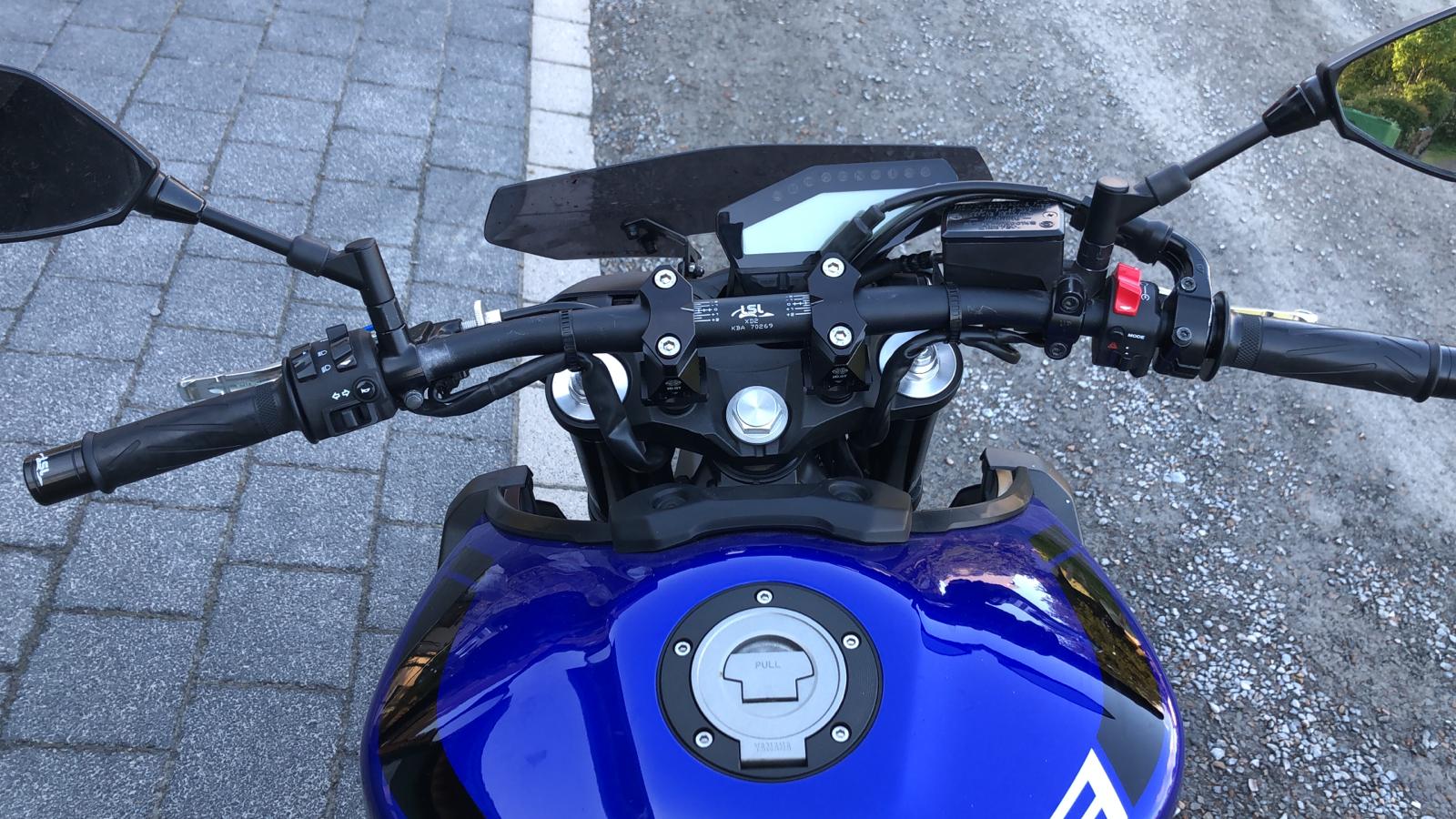

    Um die 120€ habe ich für die Eintragung bezahlt und habe aber den LSL XD2 Lenker verbaut. Der hat für die MT keine ABE.
    Probleme mit den Kabeln gibt es nur wenn der Lenker breiter oder höher wie das Original ist. Meiner ist so breit wie der Originale und deutlich tiefer und weiter vorne. So wie es beim Vorderrad orientierten Fahren passt.

    Die zwei Gewindelöcher sind bei den Gilles Risern nicht vorgesehen. Hatte sie damals extra zurück geschickt. Habe dann von Gilles die Rückmeldung bekommen das es die Riser bei der RN43 nicht anders gibt.
