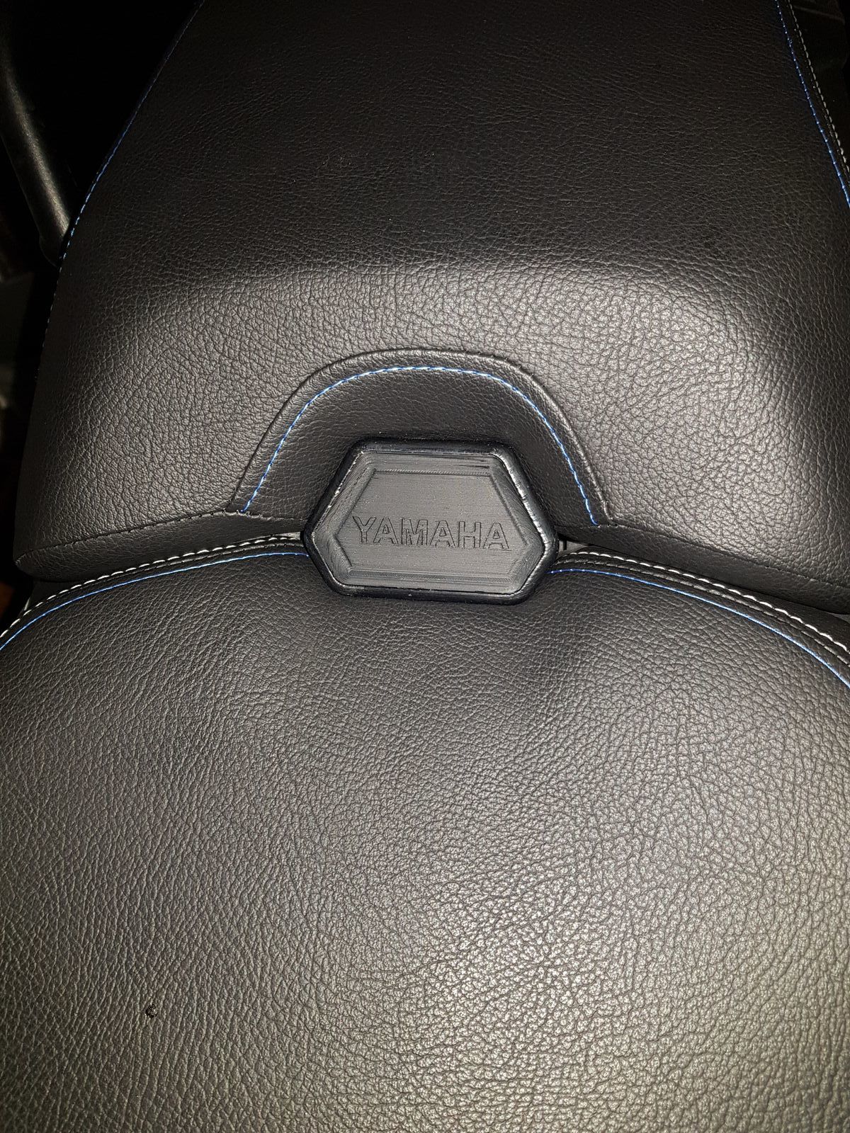

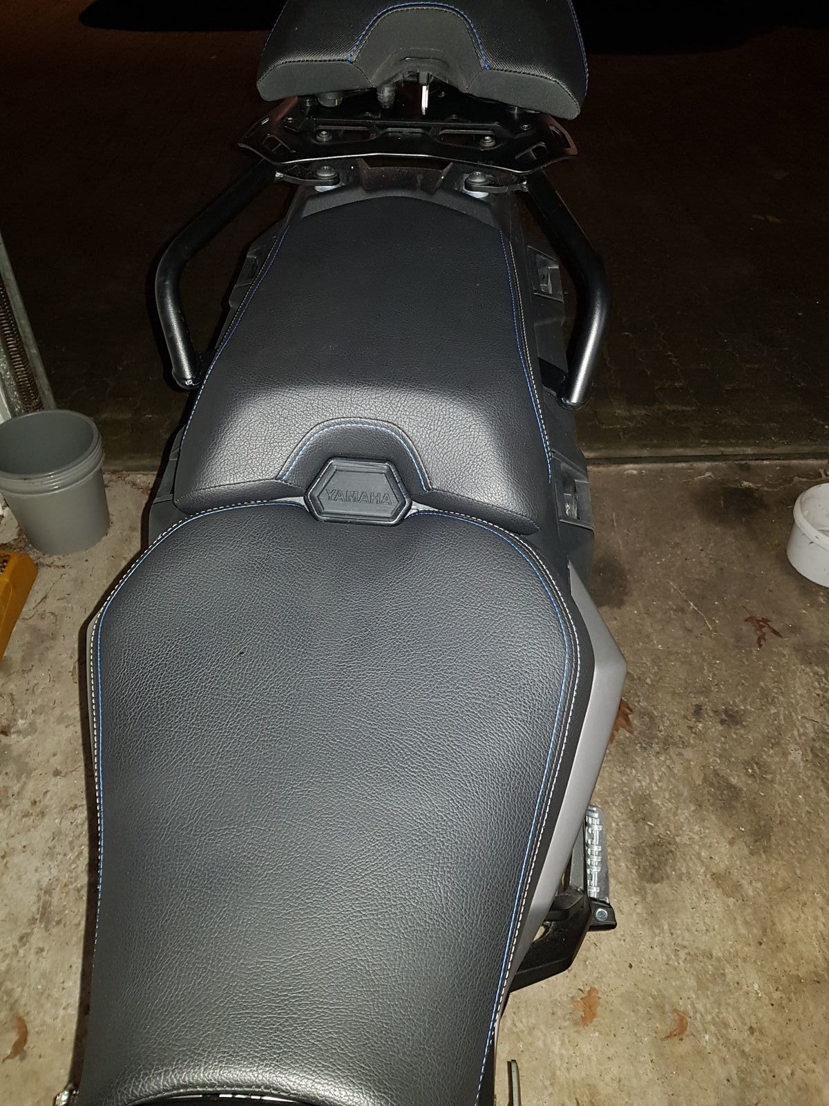

guten morgen zusammen! Bin neu hier, verstehe bestimmt noch nicht alles, da dies mein erster Beitrag ist. Jedoch haben wir Tracer Fahrer das gleiche Problem, dass die Abdeckung am Soziussitz abbricht. Dieses Bauteil gibt es nicht als Ersatzteil bei Yamaha zu kaufen! Yamaha bietet nur eine komplette Sitzbank an. Ich habe das Teil aus ABS-Kunststoff nachgebaut und wollte euch mal das Resultat zeigen.
		Sitzabdeckung Sozius
			#7 Original gibt es meines Wissens nach 2 varianten. Die erste ist so wie auf dem Bild zu sehen in Silber. Die zweite in Schwarz. (ob es noch mehr gibt, ist mir Persönlich nicht bekannt.) Das Bauteil ist an der Original Befestigung vom Sozius mit 2 Schrauben befestigt. Ich habe das NEUE Bauteil genau so konstruiert, wie das Original, jedoch mit einem anderem Design, damit Yamaha mir keine Urheberrechtsverletzung oder Design Kopie vorwerfen kann. Beim Schriftzug ist das auch nicht der gleiche schrift stiel. Grund für meine Konstruktion ist, dass meines beschädigt wurde und Yamaha keinen Ersatz liefern kann. Es gibt keine Teilenummer für das Bauteil!!! Mein Freundlicher Händler hat sich mit dem Hersteller in Verbindung gesetzt und von Ihm kam dann die aussage. "Das Bauteil wird nur in Verbindung mit einer Sitzbank angeboten". Hier die Datenaus dem Ersatzteilkattalog von Yamaha: TANDEM SEAT ASSY B5C-24750-10-P0 172.53 € Finde das schon echt happig! Deswegen hier meine lösung
			#8 Alles anzeigenOriginal gibt es meines Wissens nach 2 varianten. Die erste ist so wie auf dem Bild zu sehen in Silber. Die zweite in Schwarz. (ob es noch mehr gibt, ist mir Persönlich nicht bekannt.) Das Bauteil ist an der Original Befestigung vom Sozius mit 2 Schrauben befestigt. Ich habe das NEUE Bauteil genau so konstruiert, wie das Original, jedoch mit einem anderem Design, damit Yamaha mir keine Urheberrechtsverletzung oder Design Kopie vorwerfen kann. Beim Schriftzug ist das auch nicht der gleiche schrift stiel. Grund für meine Konstruktion ist, dass meines beschädigt wurde und Yamaha keinen Ersatz liefern kann. Es gibt keine Teilenummer für das Bauteil!!! Mein Freundlicher Händler hat sich mit dem Hersteller in Verbindung gesetzt und von Ihm kam dann die aussage. "Das Bauteil wird nur in Verbindung mit einer Sitzbank angeboten". Hier die Datenaus dem Ersatzteilkattalog von Yamaha: TANDEM SEAT ASSY B5C-24750-10-P0 172.53 € Finde das schon echt happig! Deswegen hier meine lösung    Sieht doch gut aus  Ist schon verwunderlich das Yamaha das Teil nicht einzeln hat. Kannst du die STL Datei oder was auch immer zur Verfügung stellen? 3D Drucker ist vorhanden aber es muss sich ja nicht jeder stundenlang an den PC setzen und das Teil konstruieren
