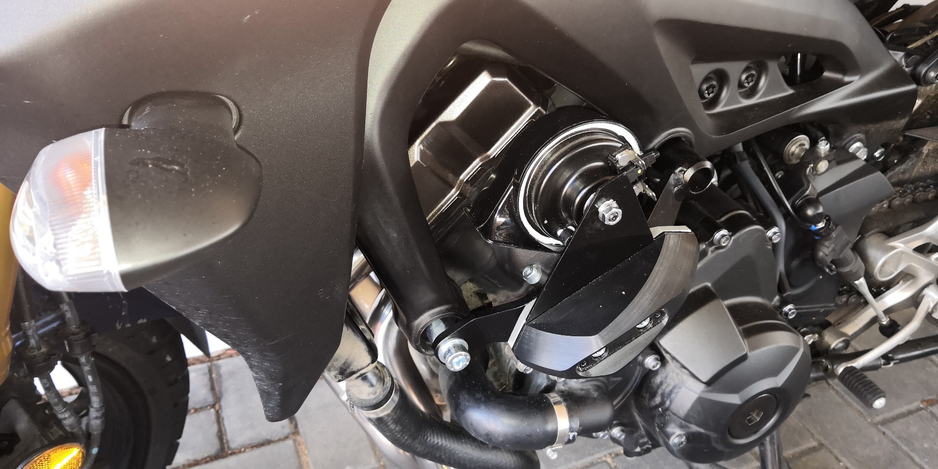

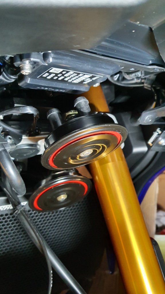

    Ich habe auch lange überlegt und bin dann zu einer seitlichen Einbauposition gelangt.
    Durch die Sturzpads von SW-mitech kam ich auf die Idee.
    Ich habe aus 2er Alublech die Halter gebaut und das Relais unter die
    Sitzbank verbaut. Die Hupen sind bereits am Platz, die
    Verkabelung mache ich in Kürze.
    Unter den Scheinwerfern bin ich nicht
    zurecht gekommen.

    vielen Dank für Deinen praxisorientierten Beitrag :!:
    Da bin ich zunächst froh das Du die Dinger auch nicht "so einfach" unter die untere Gabelbrücke platzieren konntest...
    Das zweite Foto zeigt die räumliche Situation sehr gut.
    Die Montage am Schutzbügel bietet sich bei Dir an. Da trifft der Schall ungebremst das "Hindernis" :D

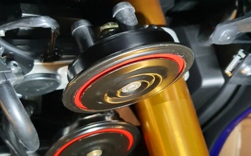

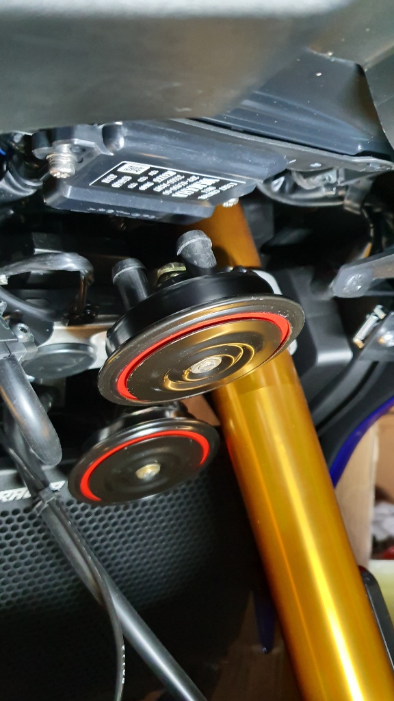

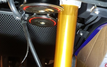

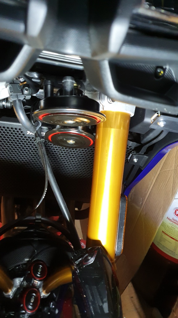

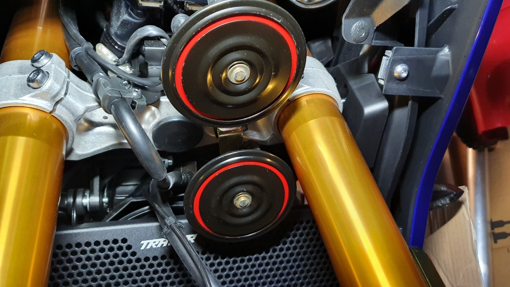

    Die Geschichte mit den Doppeltonhupen und dem Verbauen ließ mich dann doch nicht ruhen, heute kurz nochmal zu Tante Luise und die WOLO Disc Doppelhupe geholt(ähnelt stark der HF80/2) und den Einbauplatz festgelegt.
    Ich habe mich jetzt für den einseitigen Einbau entschieden und....es sitzt/passt perfekt. Ich hatte noch nicht genutzte Halterungen von 2 alten FIAMM-Hupen liegen, den Halter der für den Originalplatz vorgesehen war habe ich um 20mm gekürzt, so passt er für den Sitz der neuen Hupe perfekt. Den anderen habe ich so belassen und nach dem Festziehen leicht gebogen damit er nirgends anstößt.
    Zur Elektrik, ich habe in einem Versuchsaufbau die Stromaufnahme von einer Hupe gemessen, Ergebnis:5,4A!!!
    Also auf gar keinen Fall die Hupen einfach so anschließen, dass führt kurzfristig zum Totalausfall. :hand:
    Jetzt noch 3 Bildchen vom Sitz und Einbauort und dann viel Spaß beim Schrauben :dance:
    Ab morgen wird nicht mehr getrötet, jetzt kann man es hupen nennen :lol:
