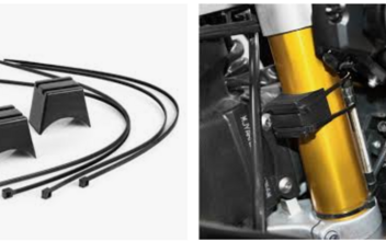

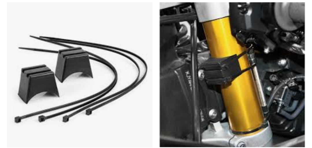

    Der hier gezeigte Begrenzer ist zudem an einer bescheuerten Stelle. Im Falle eines Sturzes wird die Energie direkt seitlich auf den Gabeholm gelenkt - an der Gabelbrücke ist der Angriffspunkt vermutlich nicht so dramatisch. Da zerstört man am Ende vielleicht mehr als man gewinnt wenn man derartiges verbaut.
    Ich habe mich Anfang letzten Jahres mit meiner Aprilia Shiver bei langsamer Fahrt gewickelt. Gabelbrücke verbogen, Standrohre krumm - der Rahmen am Lenkeinschlag sah hingegen gut aus🤷🏻‍♂️
