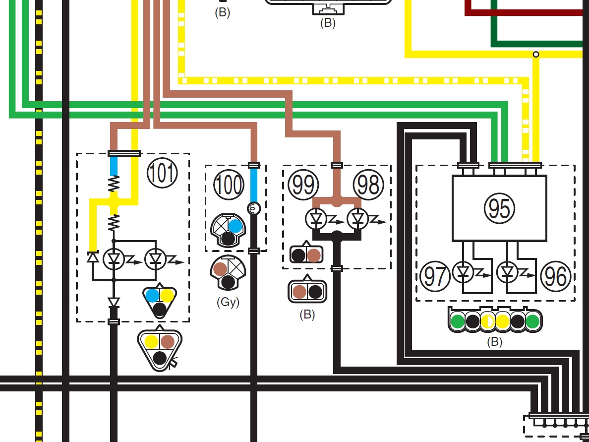

#25 Zitat von Back on BikeWobei - legst Du für die Belegung die Hand ins Feuer?
Naja, die hab ich aus dem Yamaha-Schaltplan entnommen - sollte wohl passenKann aber nichts passieren, schwarz ist auf jeden Fall Masse (Minus) und die beiden anderen jeweils dann Plus.
[101] ist das Rücklicht: -
#26 Danke - das sollte dann in der Tat passen.
Wobei ich in Sachen Elektrik (wenn auch primär im Wohnbereich) schon die „tollsten“ Dinge erlebt habe - inkl. der Phase auf dem vermeintlichen Schutzleiter. Hat schön gekribbelt...
Insofern mag ich da vielleicht etwas übervorsichtig sein, aber lieber zwei mal gemessen anstatt auf dem Hintern gesessen oder wie war das? Ok bei 12 V ist das Rückstoßpotential eher gering... [emoji2]

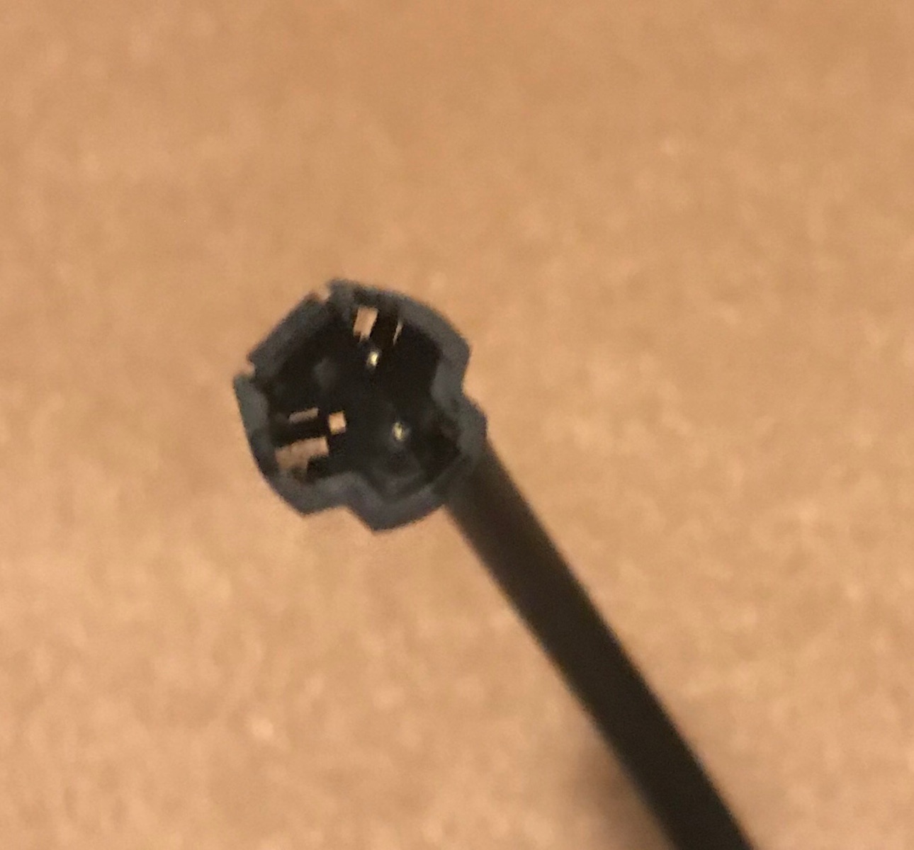

#29 ABER: Woher bekommst du den benötigten männlichen Pin für das Steckergehäuse?
Ich habe tatsächlich in den Untiefen des Internets ein Adapterkabel für die Kennzeichenleuchte mit f-Gehäuse und m-Pins gefunden:
Wer also auf der Suche nach solchen Pins ist kann das zweckentfremden. -
