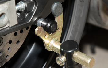

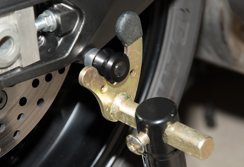

Die Montage der 6mm Bobbins klappte ebenfalls problemlos.
Loctide war btw nicht im Lieferumfang!
mt09.de/forum/gallery/image/5763/
mt09.de/forum/gallery/image/5764/
mt09.de/forum/gallery/image/5765/
mt09.de/forum/gallery/image/5766/
mt09.de/forum/gallery/image/5767/

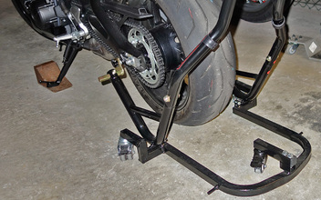

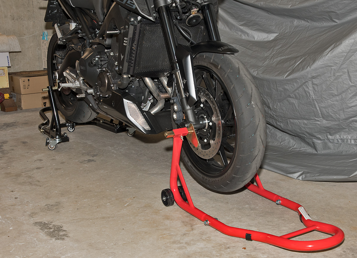

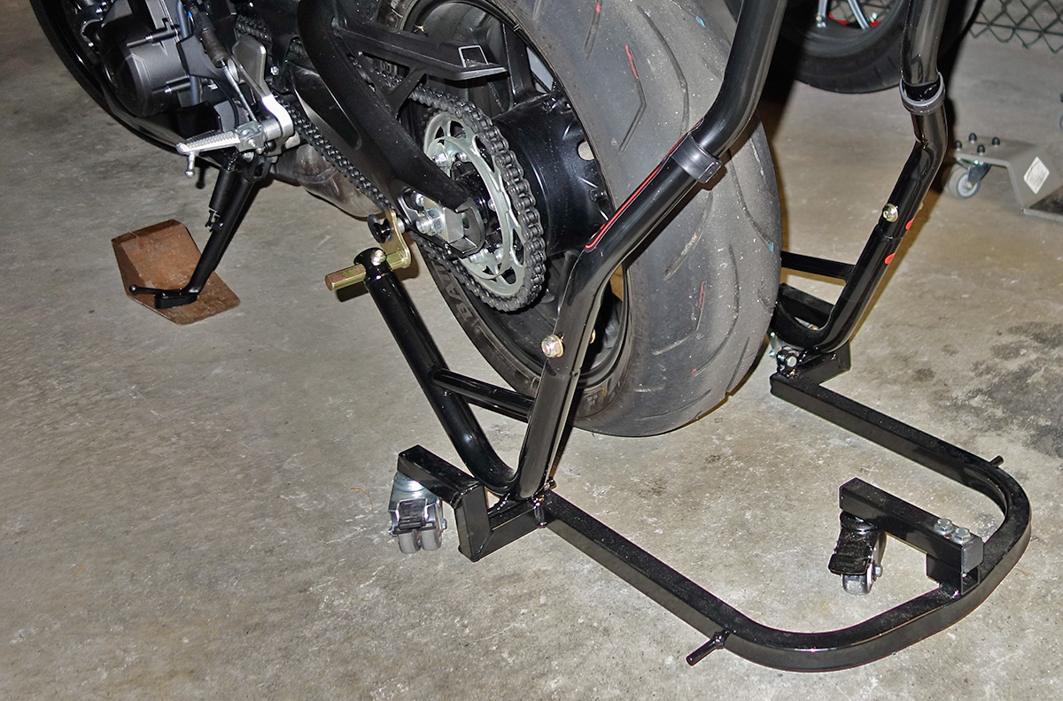

Das Aufbocken klappt dann leider nicht ganz so problemlos.
Die V-Aufnahmen sind nicht gummiert oder so und zerkratzen ggf die Schwinge.
mt09.de/forum/gallery/image/5768/
Ärgerlicher ist, dass der Mover am Nummernschild schleift!
Ich habe extra vorher bei Motea angerufen, um genau dass auszuschließen.
mt09.de/forum/gallery/image/5769/
mt09.de/forum/gallery/image/5770/
Mit etwas Geschick kann man die Rollen gegen sich selbst verkeilen.
mt09.de/forum/gallery/image/5771/
Das Ganze ist aber sehr wackelig und am Ende zerkratzt oder verbiegen die Rollen das Nummernschild.
Ggf baue ich mir eine kleine Verlängerung, die einfach an dieser Steck-/Schraubverbindung eingesetzt wird, um den "Hebel" um einige Zentimeter zu verlängern.
