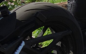

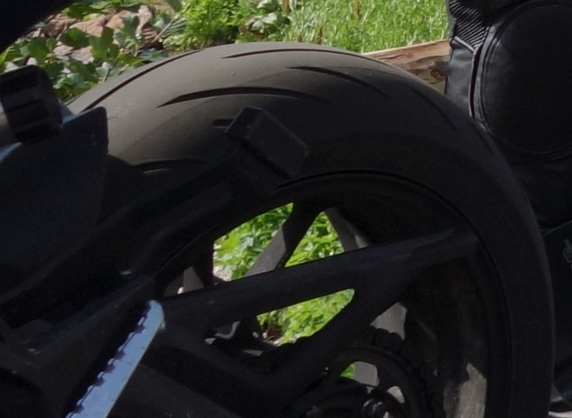

    war neulich in den Dolos, Mitfahrer/Flügelmann hatte den Bridgestone S22 drauf und war total begeistert.
    Meine RA3 hatten ab und an aus Serpentinen die TC am blinken, beim S22 keine TC :oops:
    ...vielleicht lags aber auch an der 6cm längeren Schwinge der GT gegenüber meiner 2015er... :eusa-think:
    ...oder weil ich mehr am Kabel gezogen hab um drann zu bleiben :icon-eek:
    einziger Nachteil bisher, zwischen weicher und harter Mischung gibts schon ne Kante - zu viel weichen Gummi weggefahren in den Kurven
    Ganz heißer Kandidat für mein nächsten Reifen
    Der Bridgestone war auch ein heißer Kandidat für mich. Der S21 ist ja schon klasse.
    Das mit der Kante hatte ich am PowerRS auch sehr ausgeprägt und hin zur Verschleißgrenze fuhr sich der Reifen auch nicht mehr wirklich gut.
    Mit dem PowerRS+ ist das Problem behoben. Ob er mein Dauerkandidat wird hängt jetzt nur noch von der Laufleistung ab.
    Wenn ich mir Dein Hinterrad so anschaue, würde ich den S21 bevorzugen.

    So eine Kante könnte entstehen wenn:
    - erst unmittelbar vor einer Alpentour der Reifensatz montiert werden würde
    - die Anfahrt zu den Alpen (fast) ohne Autobahn in Angriff genommen werden würde
    - die Anfahrt zu den Alpen im Angriff-Modus gefahren werden müsste sonst würde man das bezahlte Abendessen verpassen
    - die zulässige Höchstgeschwindigkeit noch in Schräglage beim Herausbeschleunigen aus der Kurve überschritten werden würde
    - vor der Kurve nicht oder nur marginal gebremst werden würde, sondern erst in der Kurve
    - man der Flügelmann von Volker sein dürfte
    - der Reifen so geil wäre dass er all das toleriert
    Aber all das dürften Spekulationen sein....... :eusa-shifty:
    - Eigentlich trift das meiste zu.
    - Aber wer zum Teufel ist Holger? :lol:
    - Der reifen ist nicht geil, sondern ich und zwar immer. :liar:

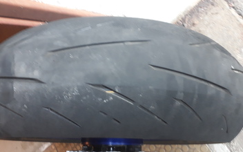

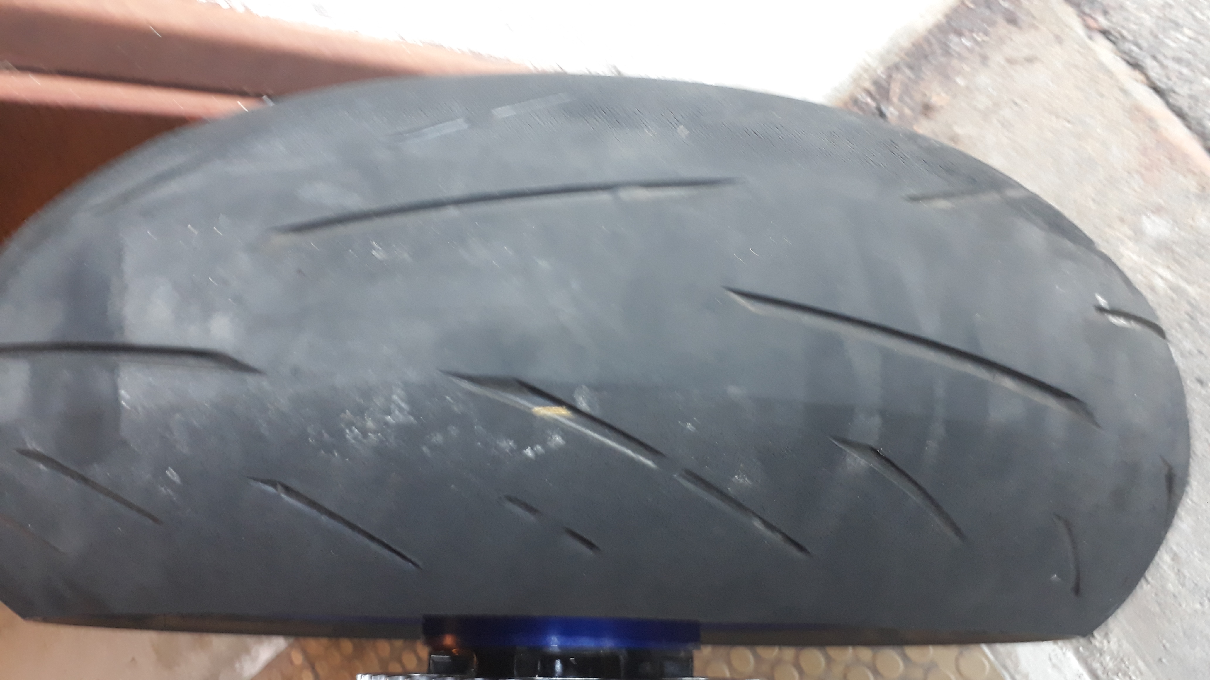

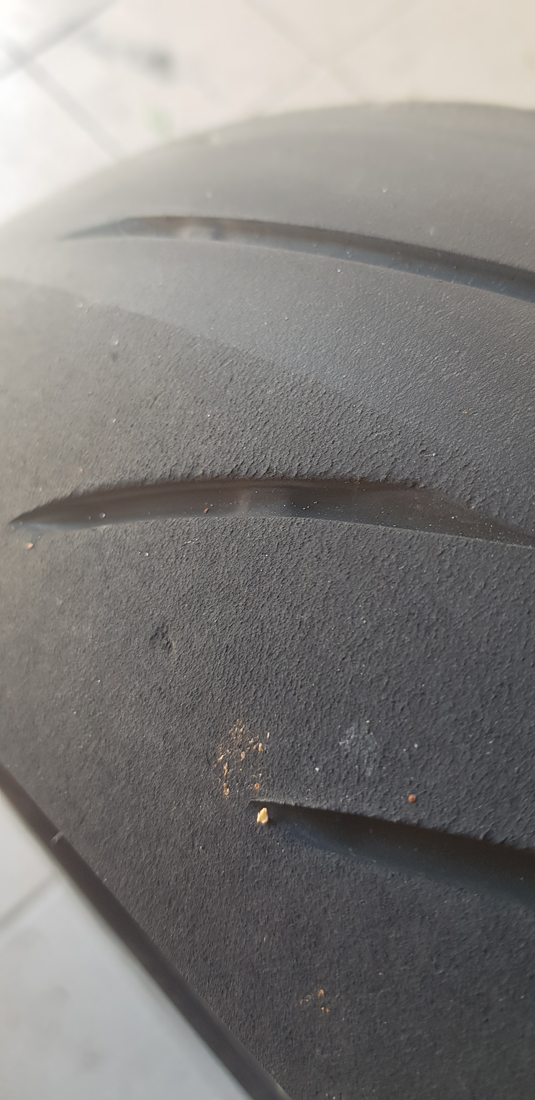

    Werde morgen den S22 entsorgen. Laufleistung 2038km, wobei in der Mitte noch 3.5mm vorhanden wäre. Aussen sinds leider nur noch 0.7mm.
    Urteil: Handling top, Grip mittel, Eigendämpfung hinten und vorne kaum vorhanden, Positiv: Alle Eigenschaften ändern sich kaum bis ans Ende. Vorne hat der Reifen noch überall 3mm Profil und wird später wieder genutzt.
    Gefahren wurde er auf einer MT 10.
    Fazit: Nichts für mich, der S21 war besser.
