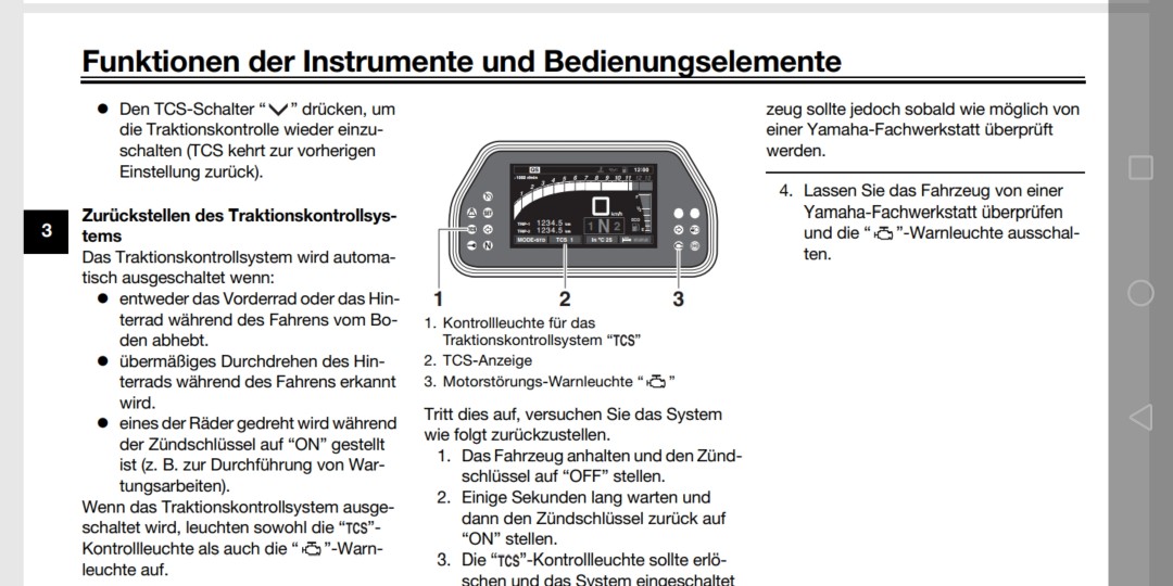

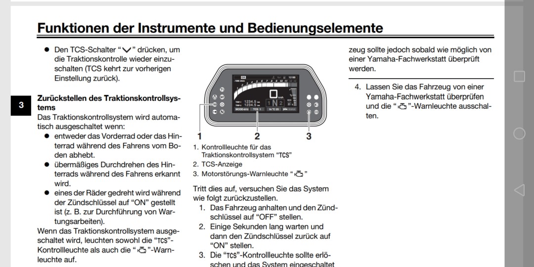

    Hey hab auch folgendes Problem hab meine MT 09 auf den Montage Ständer laufen gelassen und Zack war das rote Dreieck mit Ausrufe Zeichen da man liest aber immer nur Motor kontroll Leuchte usw aber das rote Dreieck hmmm.
  • #20
    Hat die mt09 einen Öldruck Sensor ? Oder eher nicht weil im Handbuch steht bei roten Ausrufezeichen Dreieck Öldruck gering . Man liest aber immer wieder das die mt kein Öldruck Sensor hat
