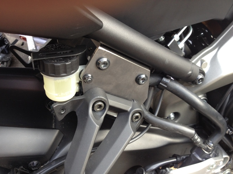

, über ebay bestellt und mit Paypal bezahlt!Das ist der vom Chinamann
#54 Hat jemand nen Link von dem für 8€ ungerade?! Weil ich hab den oben genannten und das Teil ist furchtbar verarbeitet !!! Hab den Anschluss erst richtig abdichten müssen...und jetzt läuft mir die Brühe oben aus dem Deckel weil der auch undicht ist. Hatte gelesen das der andere Top sein soll...
#55 Zitat von Skip2mylouAlles anzeigenHat jemand nen Link von dem für 8€ ungerade?! Weil ich hab den oben genannten und das Teil ist furchtbar verarbeitet !!! Hab den Anschluss erst richtig abdichten müssen...und jetzt läuft mir die Brühe oben aus dem Deckel weil der auch undicht ist. Hatte gelesen das der andere Top sein soll...
steht auf der zweiten Seite mit Link. Die Auktion ist aber zu ende. Ob die nächste "Charge" dann wieder so top ist kann man beim Chinamann ja nicht sagen
#56 Zitat von JokerAlles anzeigenHallo Leute,
hab heute meinen Becher vom Chinamann bekommen, 7,99 € incl. Versand, 17 Tage Lieferzeit und sieht doch ganz gut aus!
Kurze Info zum China-Becher:
Nach dem ich ihn eine Weile dran hatte, ist mir aufgefallen, dass er am Anschluss zum Schlauch etwas undicht ist.
Hab das Teil dann nochmals demontiert, den Auslassstutzen abgeschraubt, die zerschundene Gummidichtung in die Tonne gehauen, das Ganze mit Bremsenreiniger fettfrei gemacht und zu guter letzt den Stutzen mit Loctite hochfest wieder eingeklebt
Seither (ca. 500km) hält er dicht

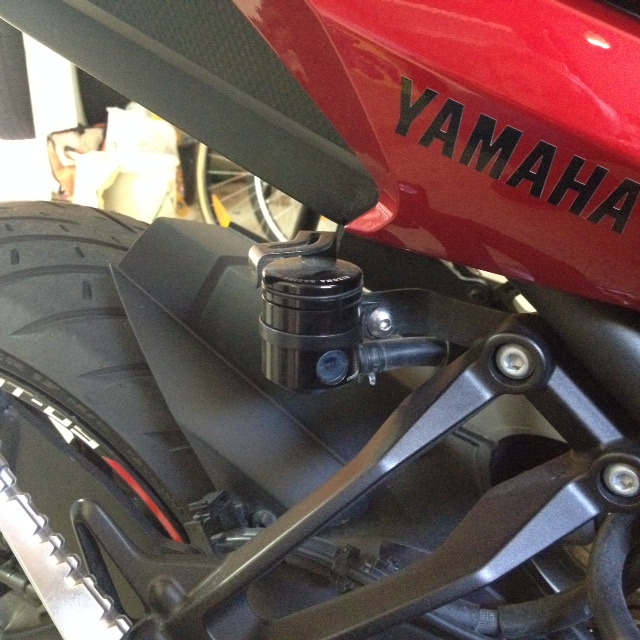

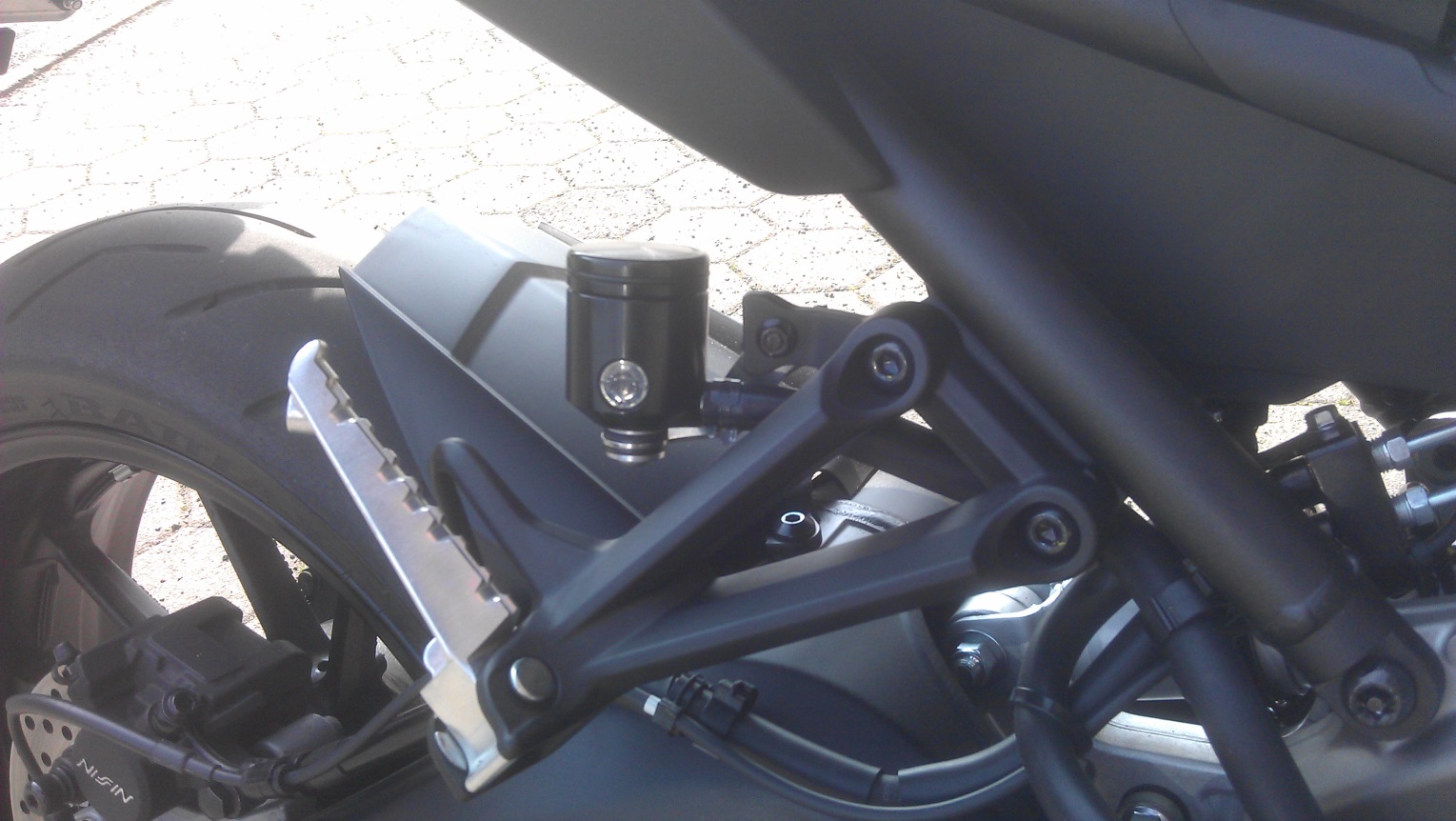

#58 Zitat von FlorybagAlles anzeigenHallo,
habe meinen nun auch dran jedoch in Gold passend zur Gabel
und meine Sturzpads sind auch geliefert worden somit ist mal alles dran was noch gefehlt hat.Grüssle
Florybagaber warum denn da oben, ihhhh^^
mt09.de/forum/gallery/image/765/
so gehört das

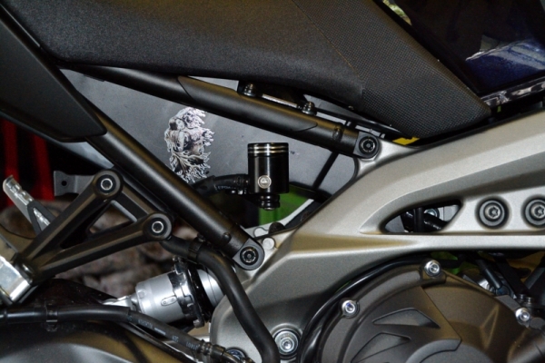

#59 Zitat von the.haiAlles anzeigenHi, deiner fällt ja gar nicht auf, meiner soll das aber
Grüssle
