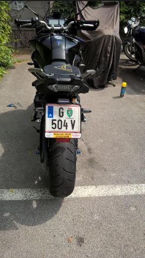

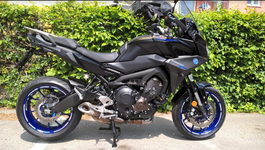

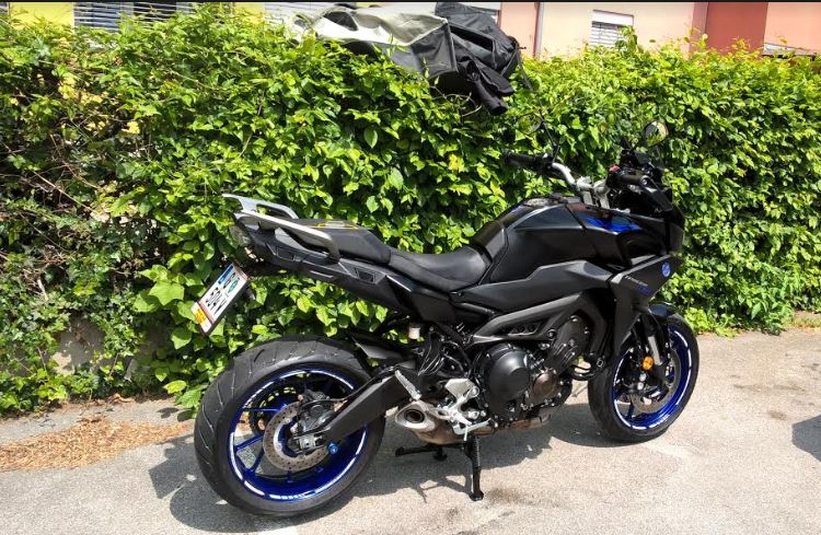

    voriges Jahr hab ich mit meiner Fazer8 wegen zu steilem Kennzeichen eine Anzeige (Österreich) erhalten und 60 Euronen bezahlen dürfen.

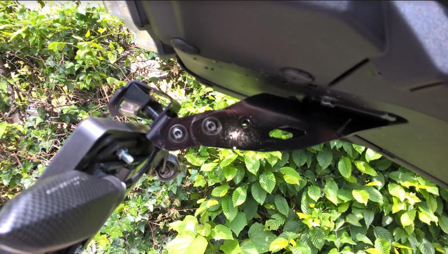

    Bei meiner nagelneuen Tracer hab ich den kurzen Yamaha-KZH beim Händler verbauen lassen, der Winkel hatte niemals 30° :naughty: . Das "Mittelstück" (man sollte es auf der schlechten Nahaufnahme doch noch erkennen können) ein Loch zurückgesetzt und Alles ist gut.
