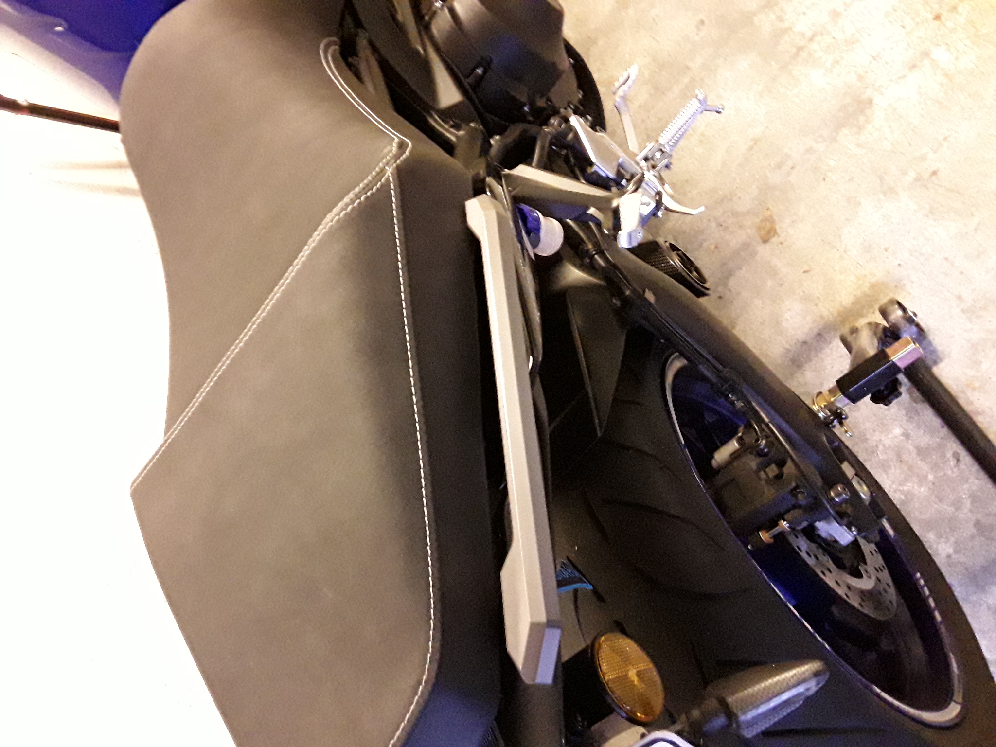

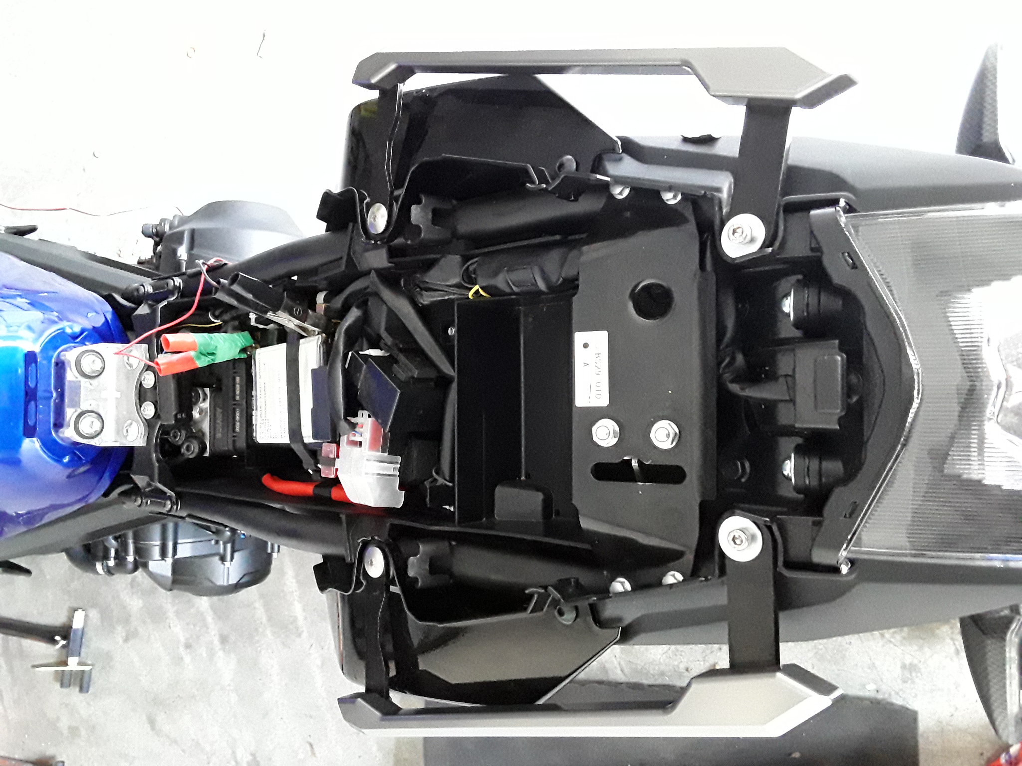

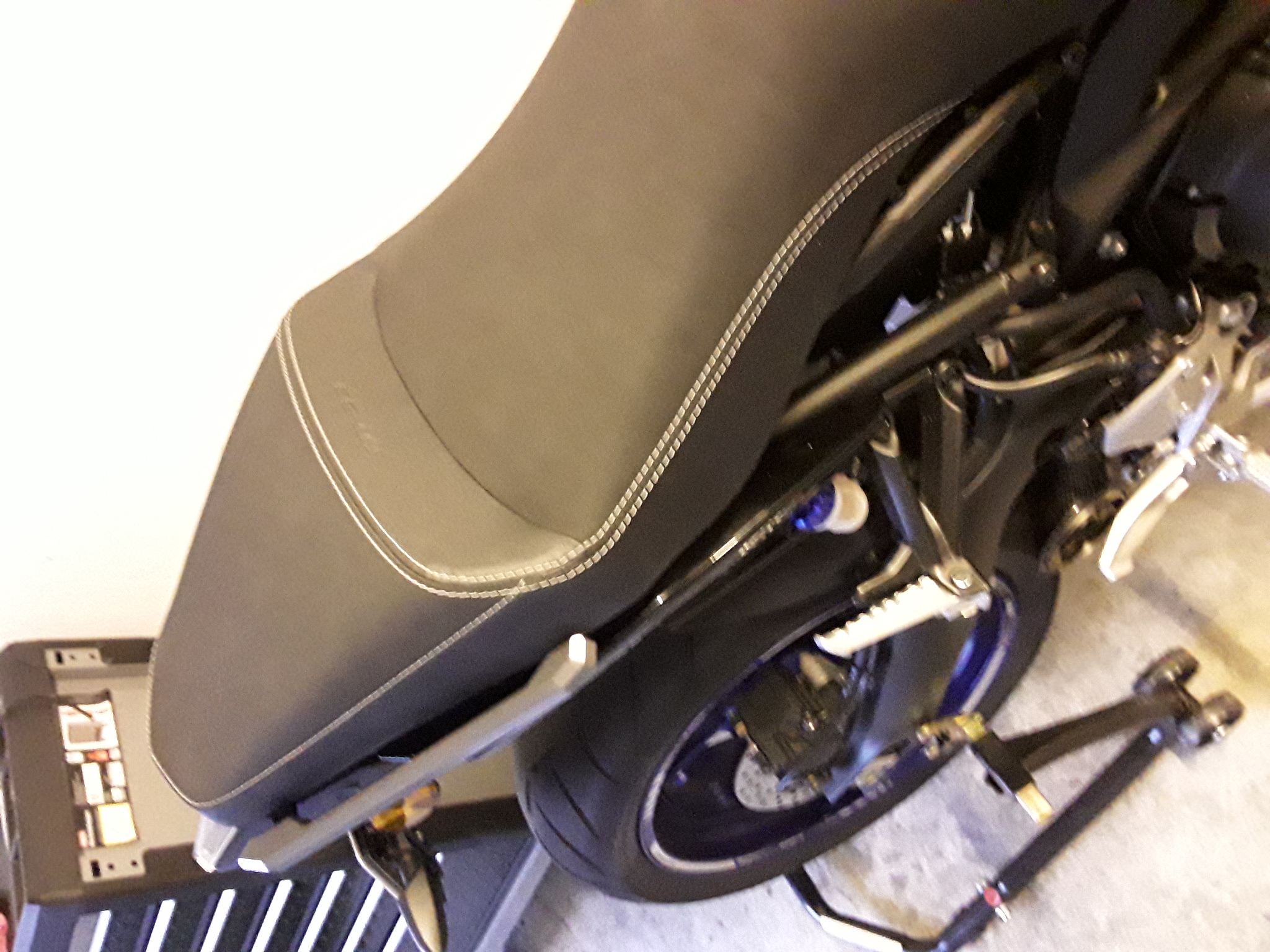

    Hallo zusammen,
    ich habe mir aus China die Haltegriffe gekauft. Preiswert waren sie, dennoch sehen sie absolut gut aus und ließen sich auch an der RN43 montieren. Allerdings hat dann die Komfortsitzbak nicht mehr ganz gepasst. Sie passte nicht mehr ins Schloss, weil sie an den vorderen Befestigungslaschen aufliegt. Wenn man jedoch ganz vorsichtig mit einer Raspel ein wenig von der Sitzbank wegfeilt, passt alles wie angegossen und sieht meiner Meinung nach auch sehr gut aus.
    Da ich niemals mit Sozius fahre, ist es mir egal, ob das für diesen Betrieb geeignet ist oder eher nicht. Ich benötige die Teile, um eine Gepäckrolle festzuschnallen. Das müsste funktionieren. Die Halter sind echt stabil.

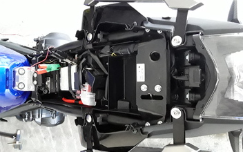

    Zur Befestigung der hinteren Haltelasche musste ich eine etwas länger M5 Schraube nehmen.
    Hey, sieht gut aus! Genau das wollte ich auch machen, habe die Teile aber nicht montiert bekommen. Sind bei dir die Gewinde in den Griffen parallel? Die Schrauben am Motorrad bzw. die Gewinde am Motorrad sind es ja leider nicht. Falls nein, wie hast du die vorderen Schrauben in den Griff dann fest bekommen?
    Du kannst auch versuchen, zwischen die Sitzbank und die Metallhaken ein paar Unterlegscheiben zu packen - ebenso dick, wie die Haltebleche der Griffe.
    Ich habe die Haltelaschen ersteinmal lose angebracht dann lässt sich alles ein wenig verschieben. Man kann sich auch nach der Montage am Moped noch festziehen. Die Sitzbank habe ich im Bereich der vorderderen Haltebleche ein wenig abgefeilt. Das lässt sich sehr gut machen, ist auch nicht viel, was da abgetragen werden muss. Jetzt muss ich den Bezug noch festtackern. Ich habe auf jeder Seite eine handvoll Klammern gelöst. Die Bank passt jetzt wieder perfekt. Man sieht von außen keinen Unterschied zu vorher. Sieht aus meiner Sicht wirklich gut aus.
