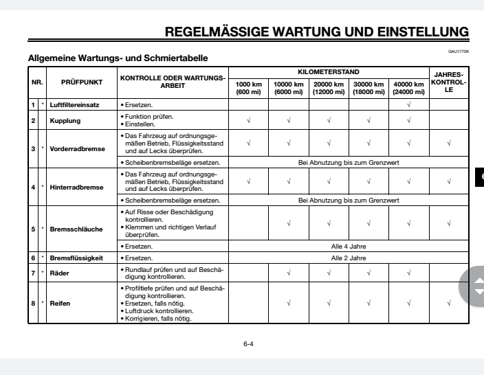

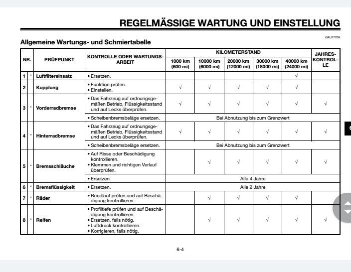

    Ja kann man machen aber einen Papierfilter kann man ja maximal auspusten was ich auch schon gemacht habe. Im Pkw Bereich lässt man die Filter noch länger verbaut ohne irgendwelche Wartung. Ich finde für 40.000km sieht der noch verdammt gut aus und muss nicht früher raus.
