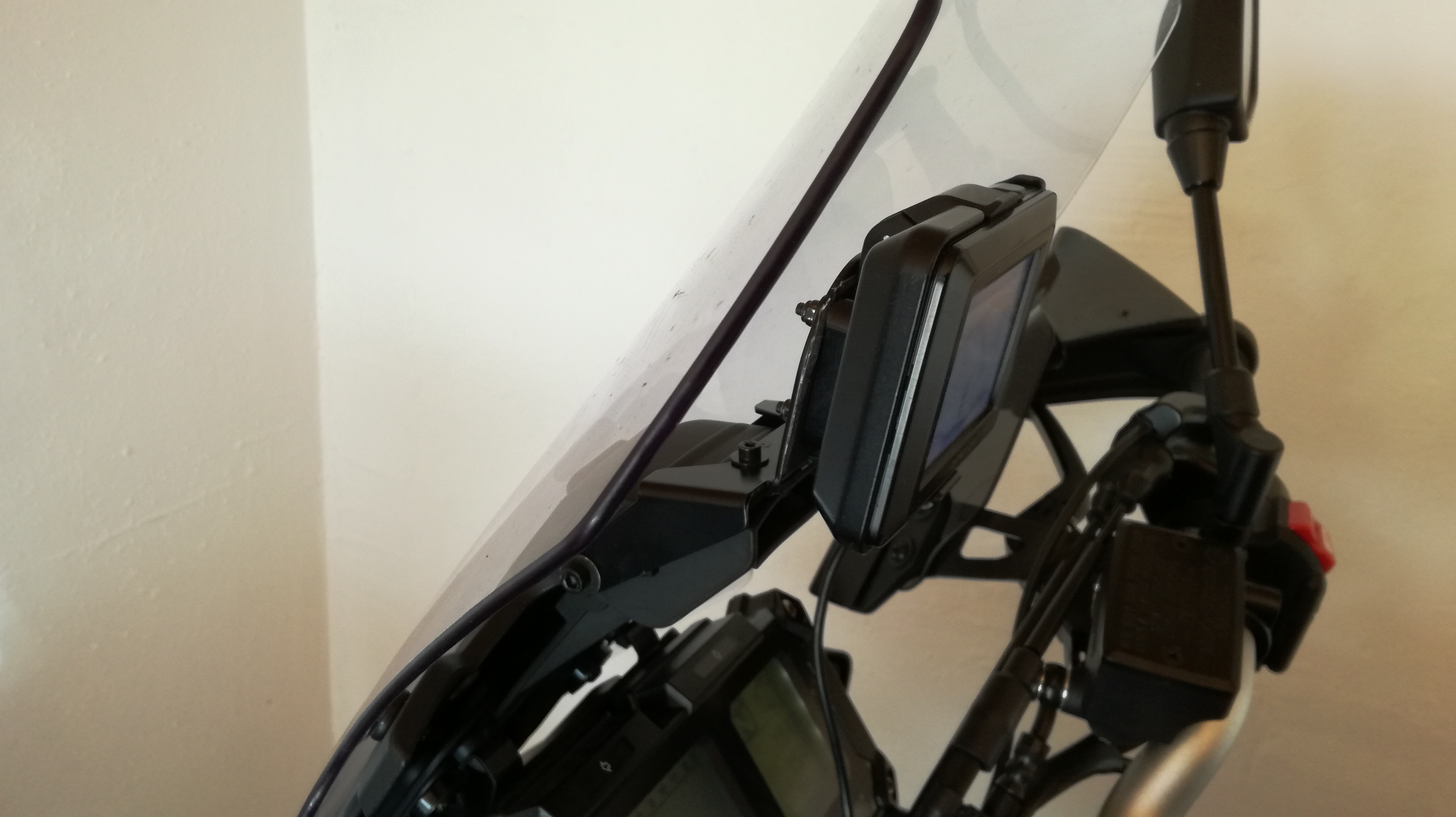

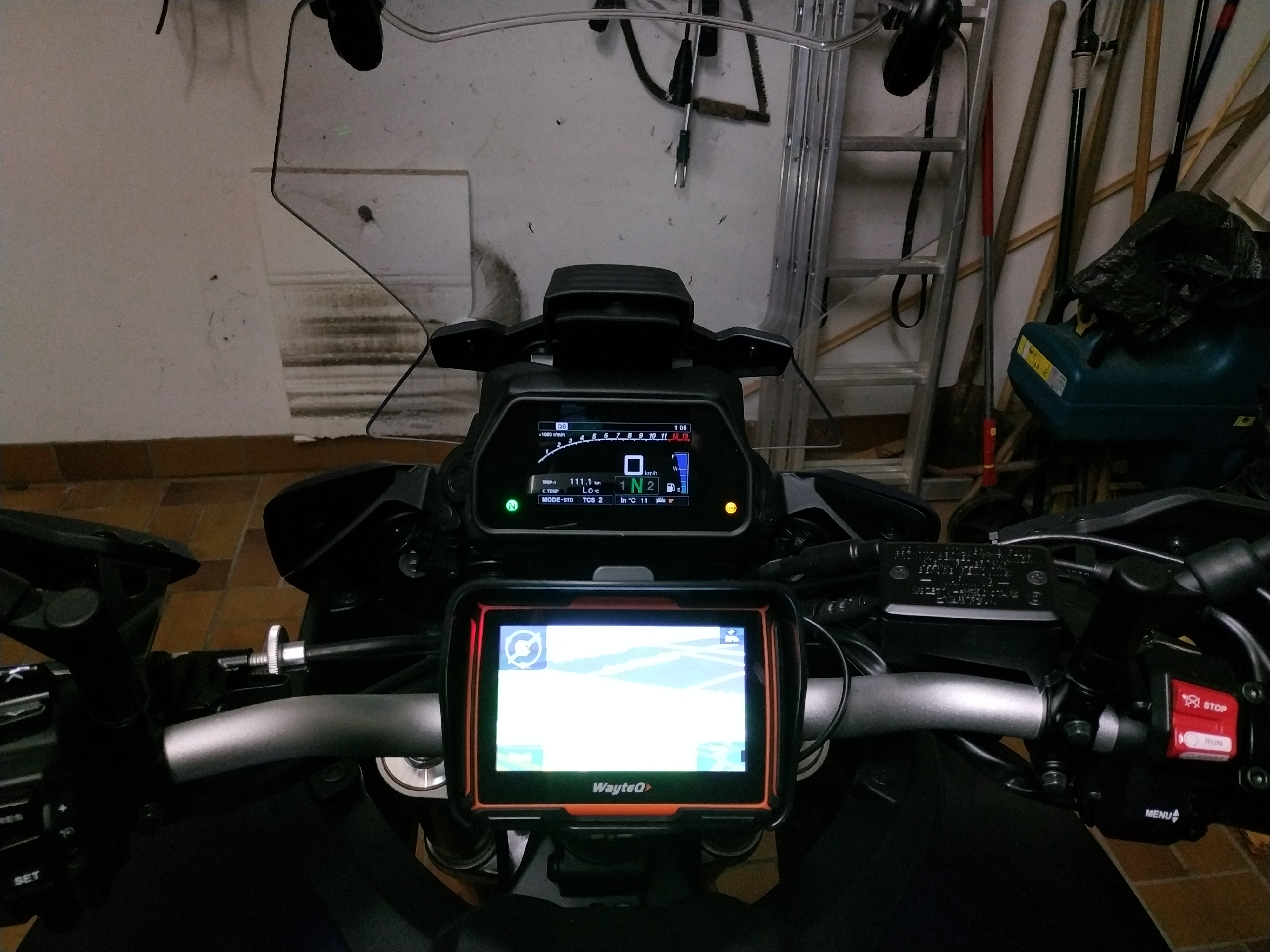

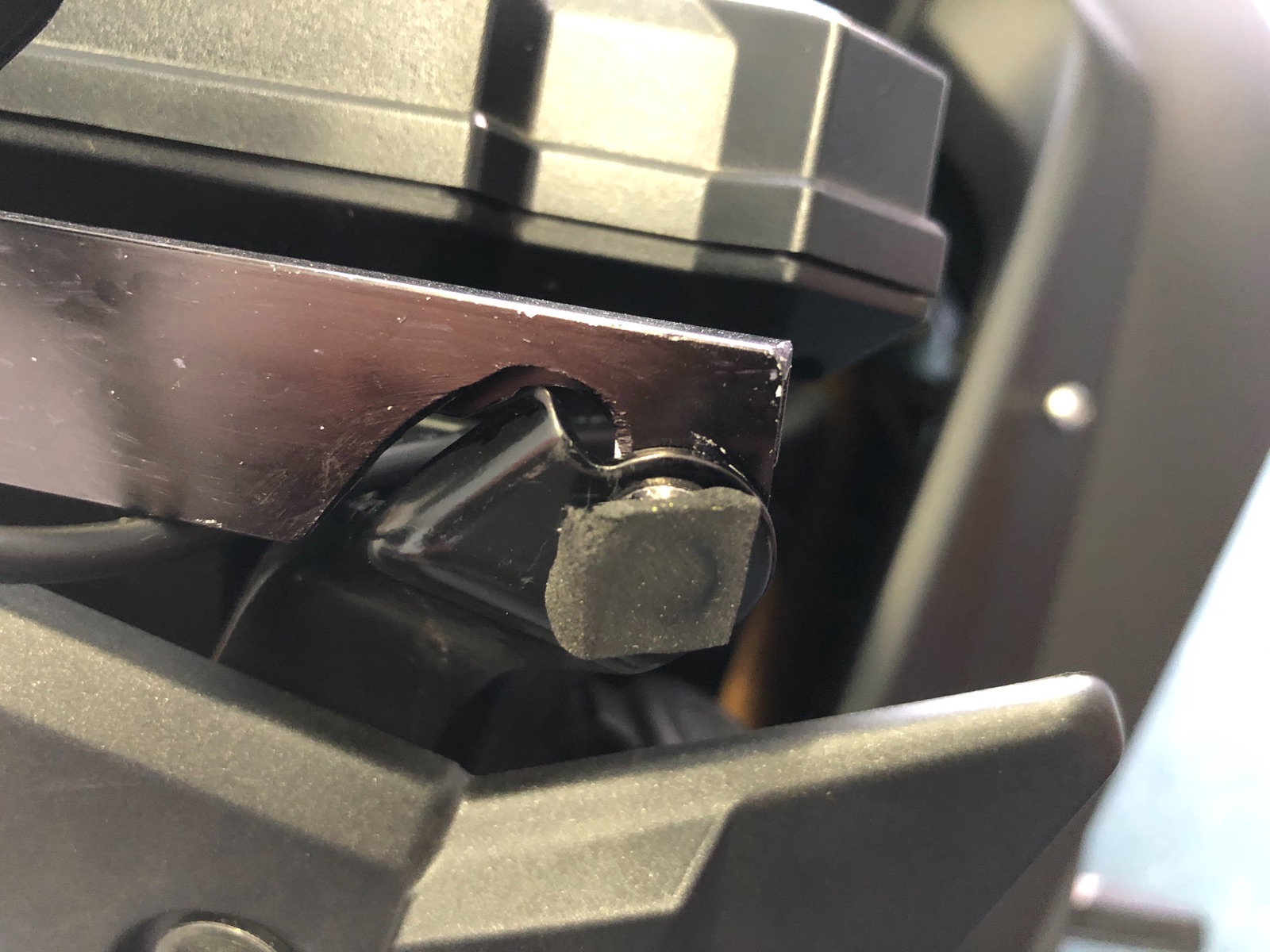

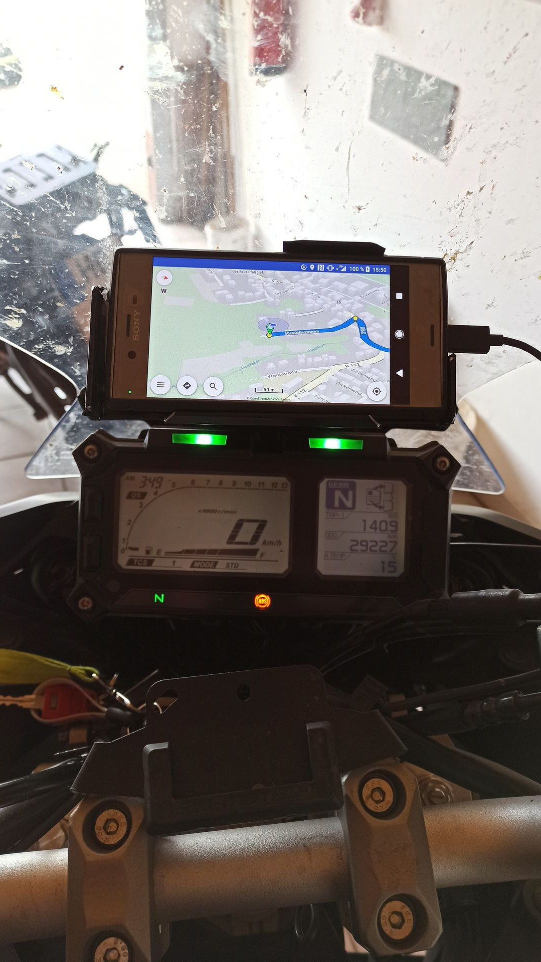

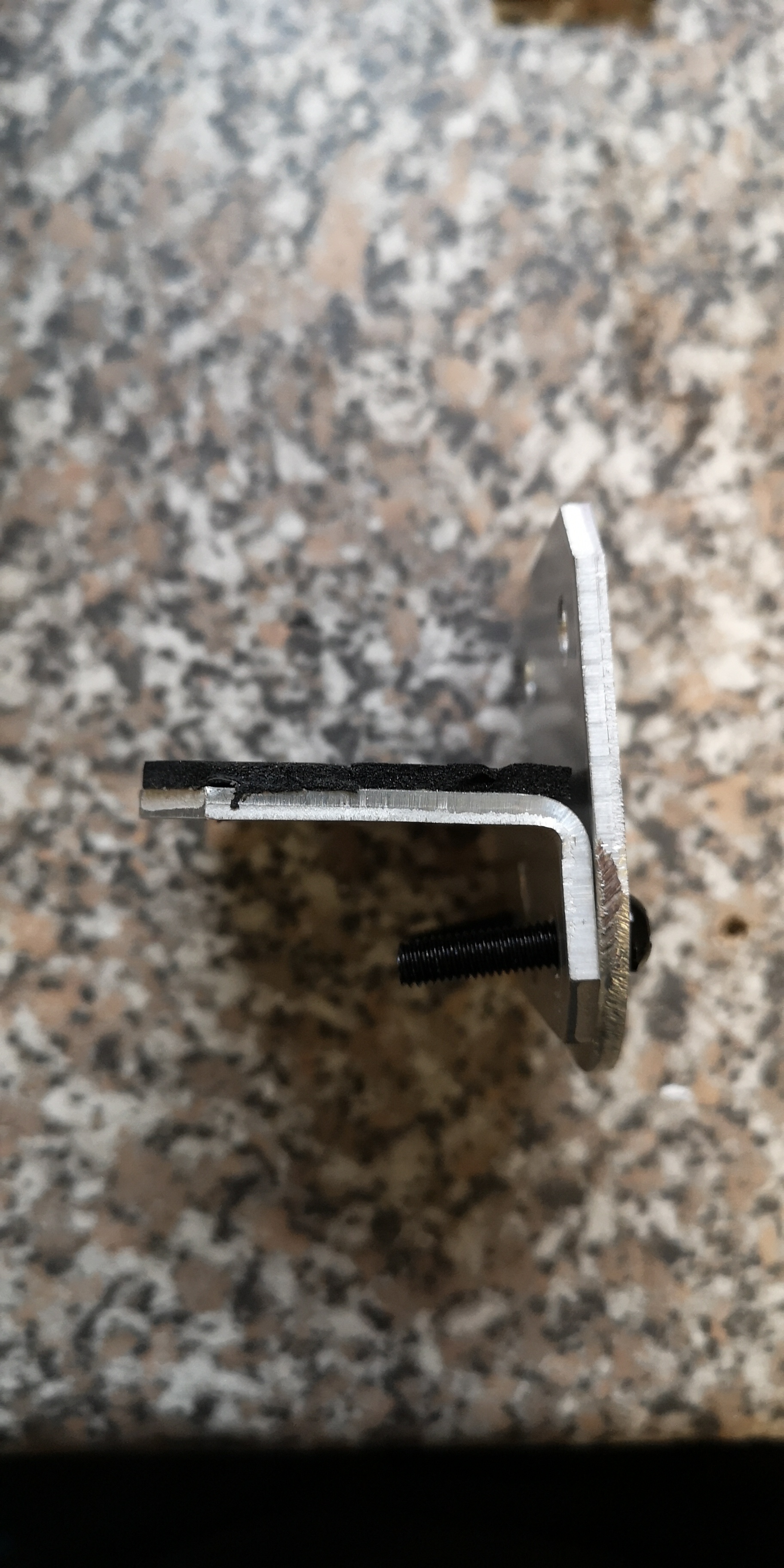

    Das ist meine Eigenkonstruktion fürs Navi, einfach und zweckmäßig. Den Gummi in der Scheibenverstellung rausgemacht, Etwas Neoprenband auf die abgewinkelte Platte geklebt da die Scheibenverstellung leicht gewölbt ist und drangeschraubt. Funktioniert problemlos, auch die Scheibenverstellung geht noch.

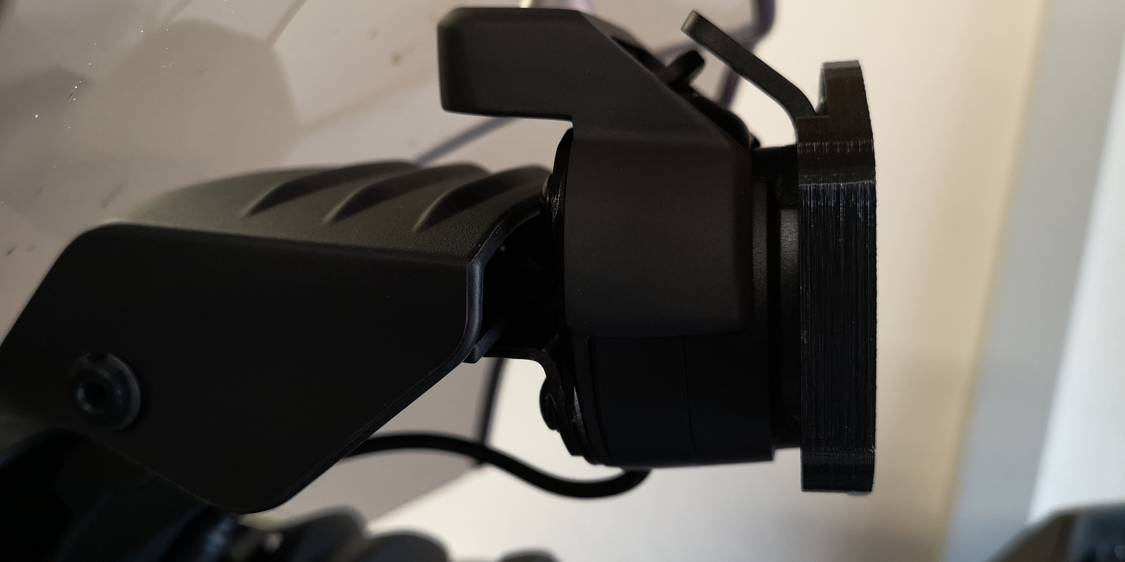

  • #59

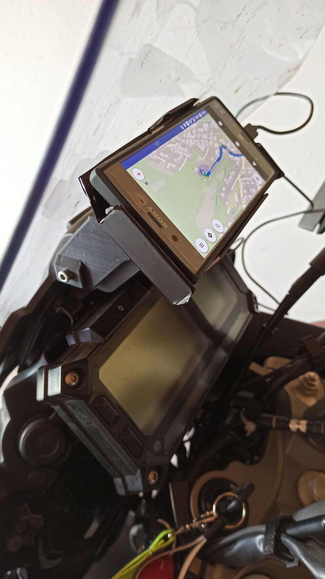

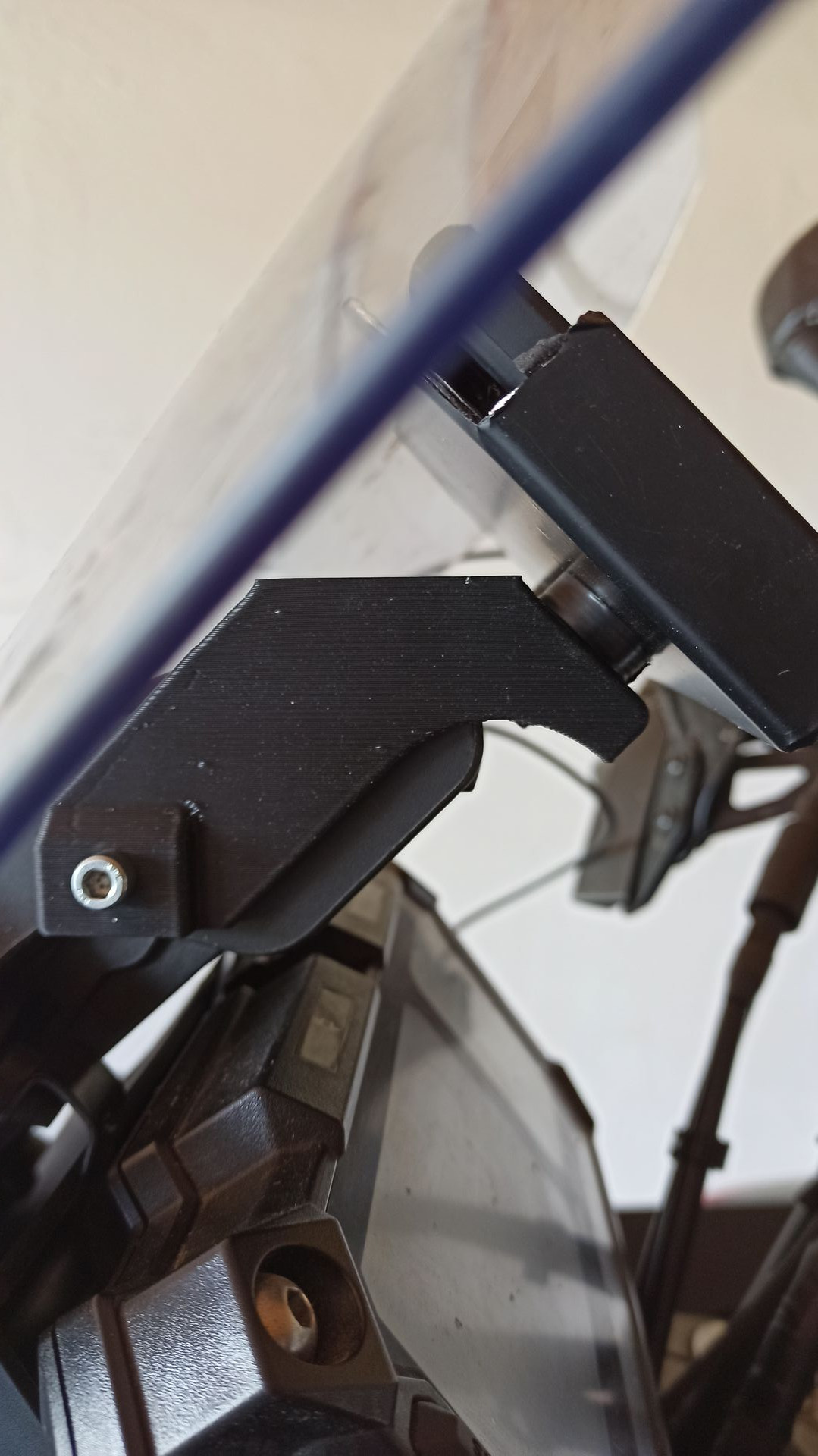

    Das 3D gedruckte Teil sieht auf den Fotos und im Video aber ziemlich gruselig aus. Wenn das nur aus Kunststoff (PLA/ABS) gedruckt ist, in der Schichtdicke die auf den Bildern zu erkennen ist, wird das nicht lange halten.
    Andreas
  • #60
    Ja, ganz so sauber ist es nicht aber auch nicht so schlimm wie im Video. Die Stabilität ist hoch.

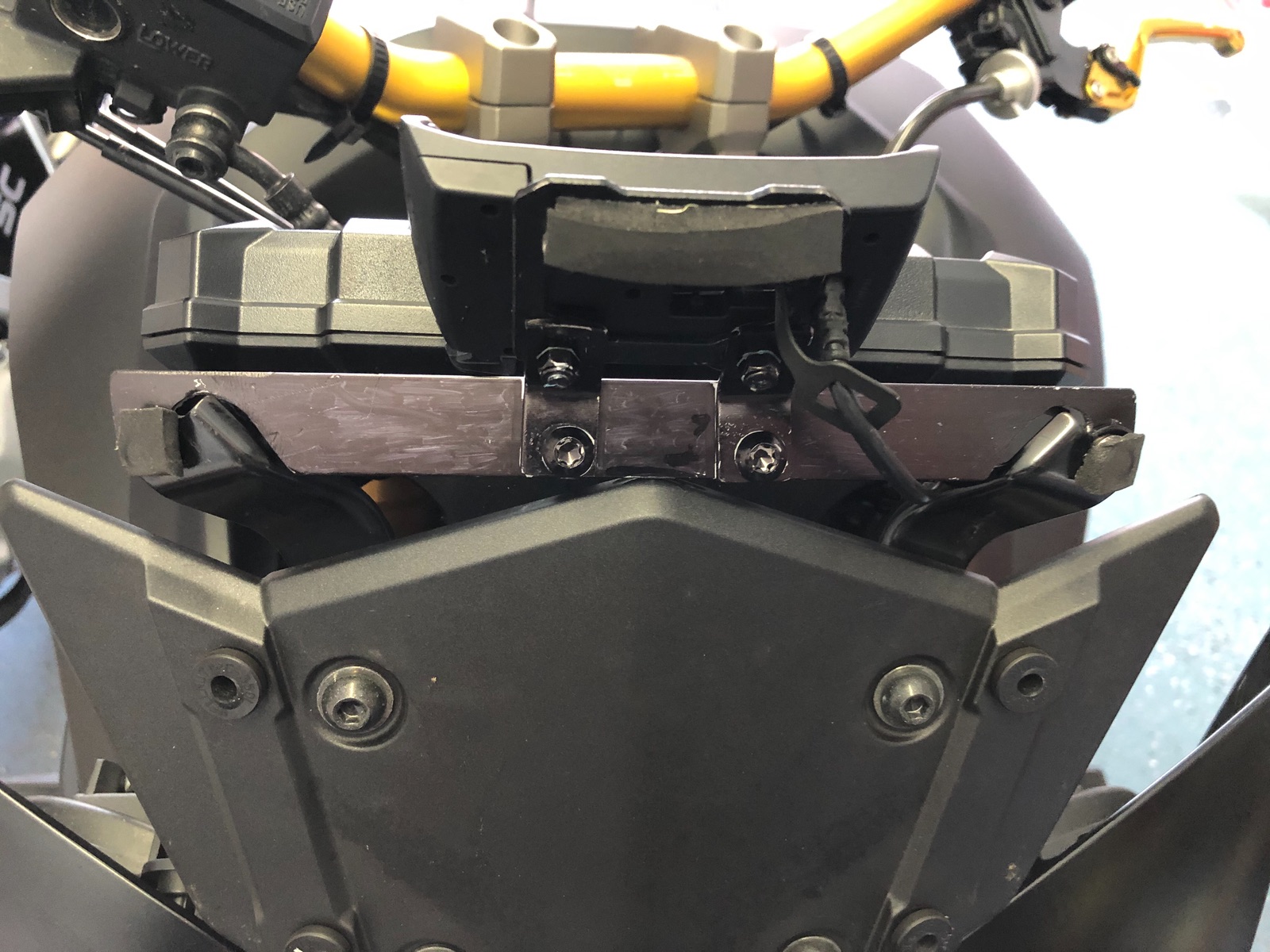

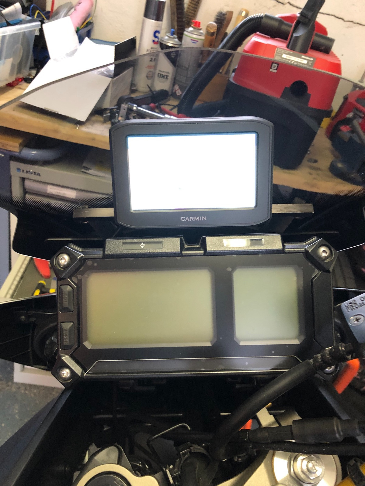

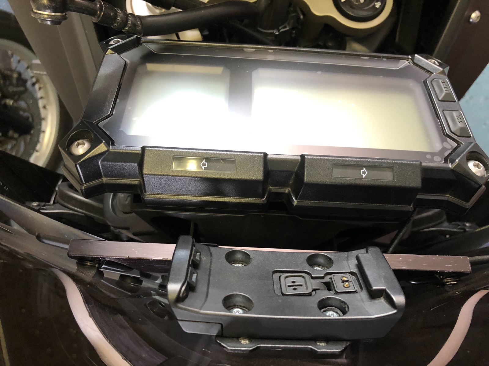

    Hier mal meins:
    1
    2
    3
    Den unteren Teil sieht man ja nicht. Die Rundungen werde ich ggf. mit einem feinen Schmirgelpapier nacharbeiten. Aber wenn man etwas davon weg steht sieht man es kaum noch.
    Werde es montieren und berichten wie dann der Eindruck ist ;)
