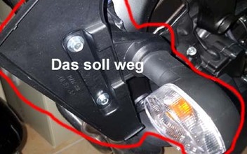

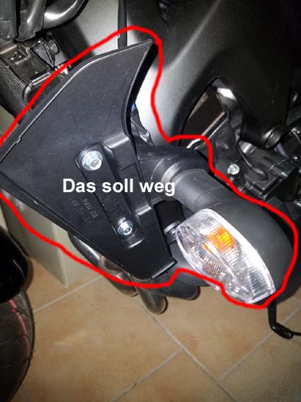

    ich bin beim Blinkerumbau vorne auf diese nicht gerade hübschen originalen Plastikteile gestoßen.

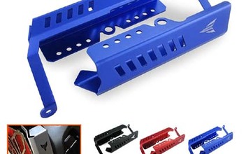

    Die sollen vllt gegen so alugefräste Teile getauscht werden.
    Wenn diese "Flügel" aber demontiert werden ist der Blinkerhalter nämlich auch mit weg, weil das geschickterweise ein Teil ist :( !
    Gibt es da eine Lösung mit Winkelhalter aus Edelstahl oder so?
    Hat jemand da schon was geändert und eine funktionierende Lösung oder ist da Eigenbau angesagt?

    Nein, das ist ja das eigentliche Problem.
    Das wäre nur eine andere Verkleidung und löst nicht das Blinkerhalterproblem
    Das wäre die optimale Lösung, da diese Halterbleche dabei sind. Diese Halter lose zu kaufen wäre es natürlich, aber habe dazu noch nix gefunden.
    Ausserdem haben diese fertigen Halter ja auch das Monsterloch, dass man wieder mit Adapterplatten lösen müsste.
    Da werde ich mal in meiner Firma ein Edelstahl-Ding machen lassen müssen. Da wäre dann auch eine Bohrung für meine Lauflichtblinker in 10mm vorgesehen.

    Ich habe mir nun erst mal die im ersten Beitrag gezeigten Aluteile bestellt. Fernost kann ja nun bis zu 6 Wochen dauern. Wede mich dann mal melden.

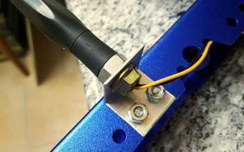

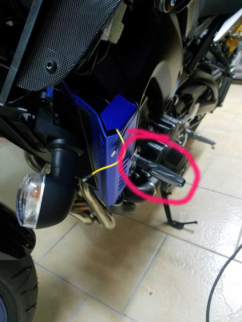

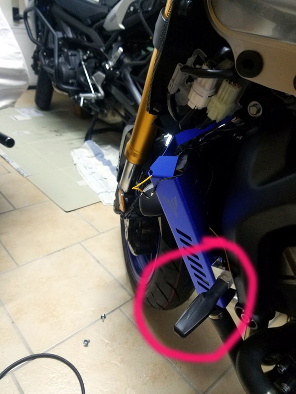

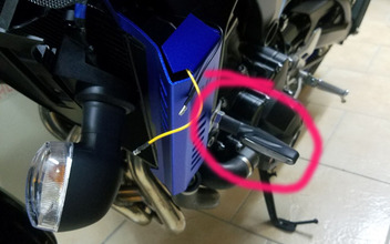

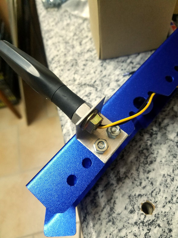

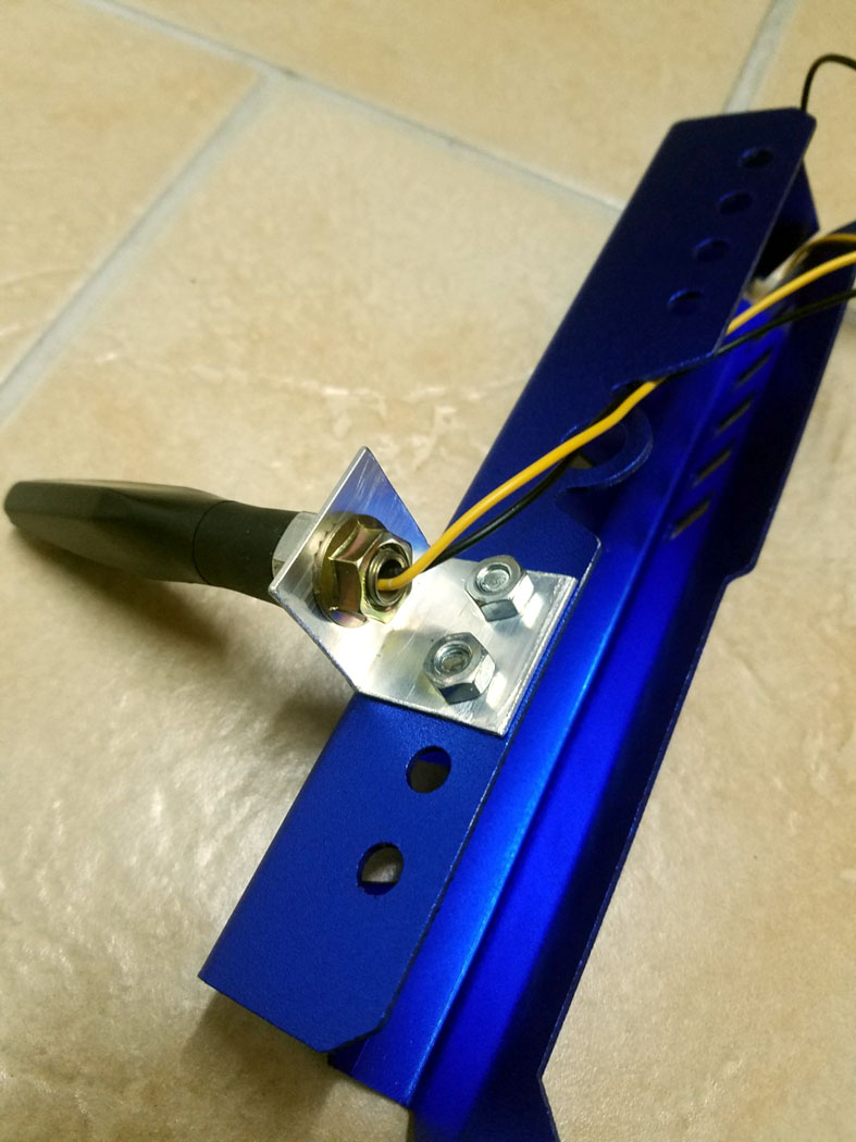

    ich habe mich nun entschlossen, meine Blinker in Eigenregie anzubauen.

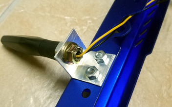

    Dazu habe ich mir mangels Haltepunkte am Moped Winkel aus Alu gefertigt.
    Die stammen aus einem 3x3 cm U-Profil was ich noch liegen habe.
    Den Winkel befestige ich an dem China-Anbauteil, welches dann am Mopedkühler verbaut wird.
    Höher geht leider nicht, da am rechten Verkleidungsteil keine Lochleiste ist, wegen dem Kühlerverschluss/-schlauch.
    Die Bilder zeigen erst mal den Rohzustand, falls jemand auch so etwas vorhat zu fertigen.
    Die Winkel samt Schrauben werden beizeiten in Metalligblau lackiert (Dose muss ich noch suchen/kaufen).
    Schrumpfschlauch drauf, sauber verlegen und dann wird es das gewesen sein.
