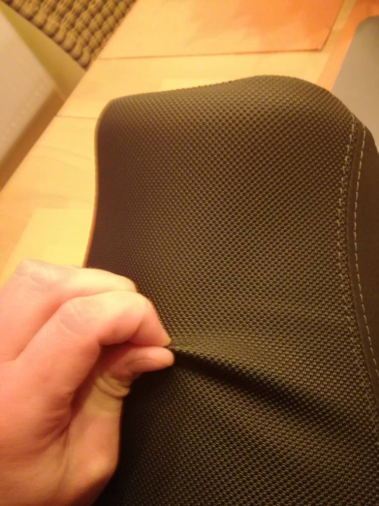

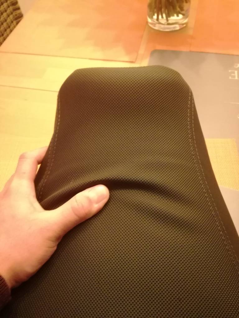

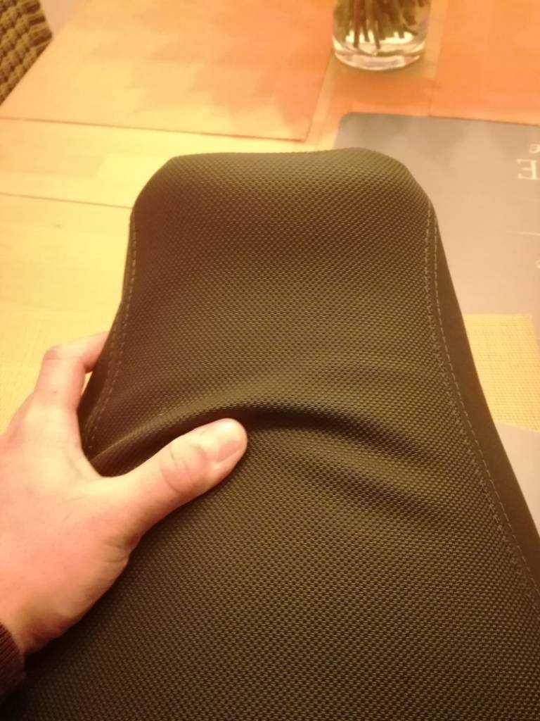

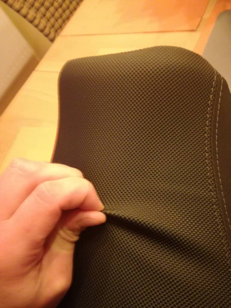

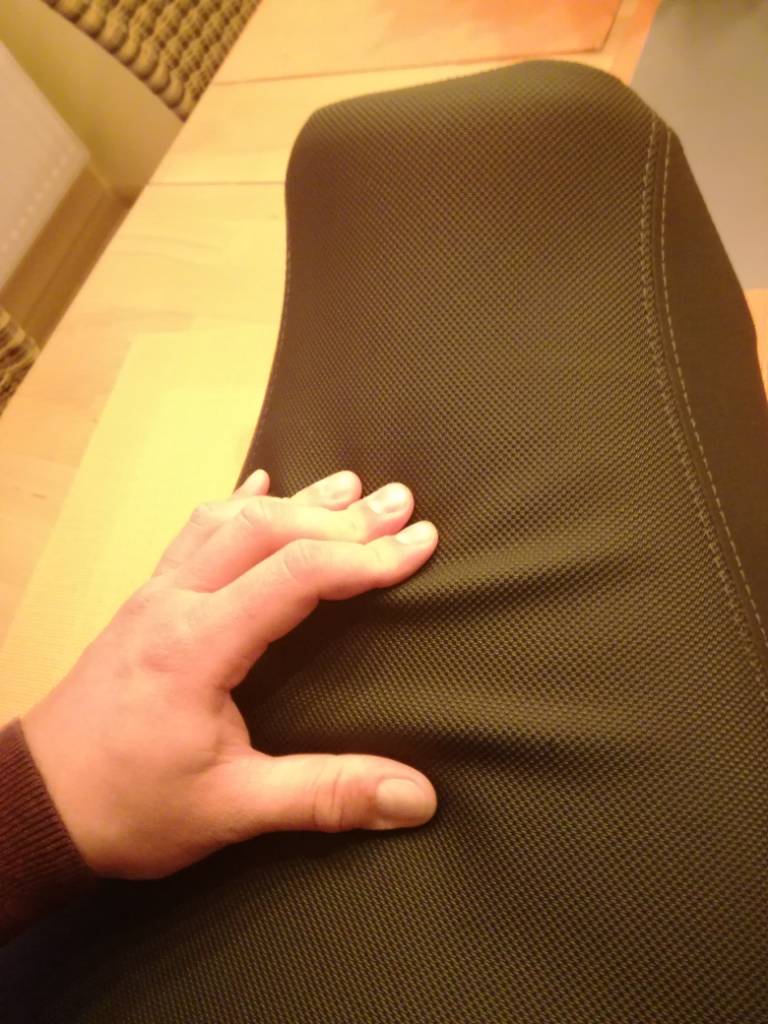

    Ich habe mir kürzlich auf privatem Wege eine quasi unbenutzte, originale Comfort Sitzbank von Yamaha für meine Tracer erworben. Nach der ersten Ausfahrt bin ich mit dem Sitzkomfort, verglichen mit der Standardsitzbank, eigentlich zufrieden. Auch die Optik gefällt mir um Welten besser. Allerdings bilden sich super unschöne Falten im Bezug. Wenn ich mit etwas Druck mit der Hand über den Bezug fahre, kann ich eine Faltenwulst vor mir herschieben, die nicht mehr feierlich ist. Eine Verbindung von Bezug zu Polster scheint es hier offensichtlich nicht zu geben. Da ich mit Optik und Komfort soweit zufrieden bin, würde ich gerne einen Sattler lediglich mit der Beseitigung der Faltenproblematik beauftragen. Entweder durch Verkleben des Bezugs mit dem Polster oder mit Aufbringen einer rutschhemmenden Zwischenschicht. Hat hier irgend jemand bereits Erfahrungen sammeln können, ob man dieses Problem in den Griff bekommt? Ich habe mehrere Sattlereien in der Gegend kontaktiert, aber wenn jemand einen heißen Tipp bezüglich eines guten Sattlers hat, bin ich gerne bereit das Geraffel auch zu verschicken.

    Ich hab mir die Geschichte nochmal angeschaut und werde wohl doch erstmal versuchen den Bezug selbst etwas straffer zu spannen. Scheint leichter und erfolgversprechender zu sein als gedacht. Anbei nochmal ein Paar Fotos für den Eindruck.
